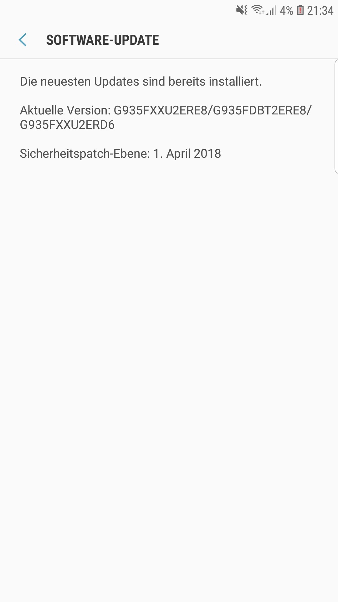

Samsung rollt für Samsung Galaxy S7 den Juli 2018-Sicherheitspatch von Google aus. Den Anfang machen hier die Niederlande, dort ist die Aktualisierung mit der Buildnummer G930FXXU2ERG2 ab sofort verfügbar.
Zitat: "Samsung hat auch Patches für neun Schwachstellen und Gefährdungen im Update beigepackt, die in seiner eigenen Software entdeckt wurden. Ferner wird auch die Stabilität des AR Emoji-Features in der Kamera sowie der extremen Slow-Mo verbessert. Außerdem spricht Samsung von allgemeinen Stabilitätsverbesserungen."
Ich bin gespannt, ob damit auch das Oreo WLAN-Problem behoben wird

Ich habe heute das Juli-Update für mein Samsung S7 erhalten und installiert.
WLAN funktioniert bisher weiterhin problemlos. Aber das hatte ich ja schon vorher mit demFirmware Update meines Repeaters in Ordnung gebracht.

ich habe heute auch das Juli-Update für mein S7 erhalten (ca. 350MB) und direkt installiert.
Stand jetzt scheinen die Probleme mit dem Repeater tatsächlich nach fast 2 Monaten endlich behoben zu sein.
Ich teste es jetzt mal noch einen Tag mit der aktuellen Konfiguration (Verbindung nur über Repeater, Repeater hat andere SSID als der Router). Wenn das problemlos läuft werde ich versuchen zu meiner ursprünglichen Konfiguration zurückzukehren und Router und Repeater wieder dieselbe SSID zuweisen, damit automatisch die jeweils bessere Verbindung gewählt wird.
Ich werde euch in ein, zwei Tagen nochmal kurz berichten.
