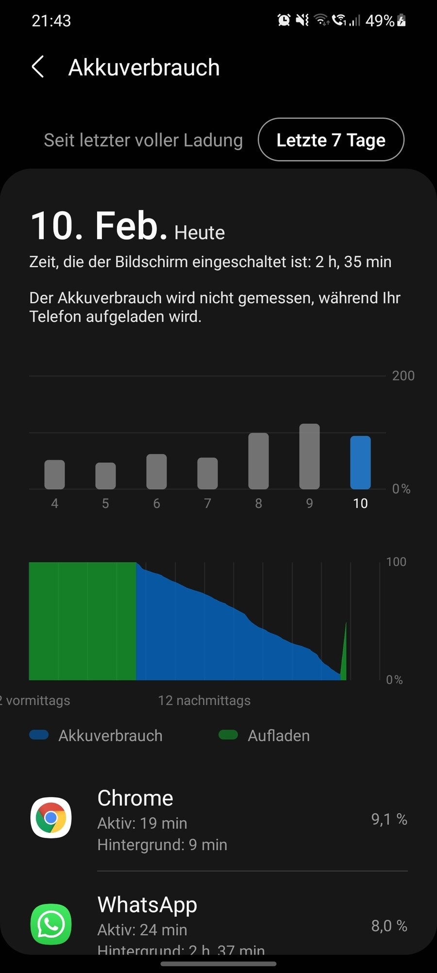

Galaxy s21 Hoher akkuverbrauch im standbye
habe die letzten 3 Tage das Handy etwas mehr in die Hand genommen, aber immernoch im ganz normalen Gebrauch, zwischendurch ein bisschen Nachrichten Apps lesen, vllt eine Stunde Musik gehört. Wirklich keine wilden Belastung

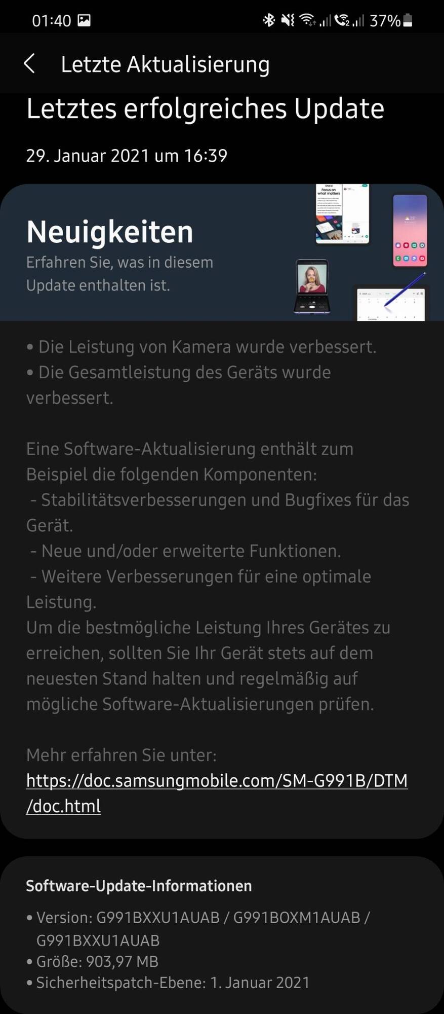

Welche Version macht denn die Akkuprobleme? AUAB? Dies ist mein letztes Update gewesen? Ist das schon das, welches Probleme verursacht? Kenne mich leider nicht so gut aus und möchte nicht unbedingt was installieren was alles schlechter macht, sollte mir was angeboten werden zum Download
Gestern kamm ein Update. Hab es manuell gestartet.
Das akku Problem hat sich jetzt erledigt dank des Updates.
