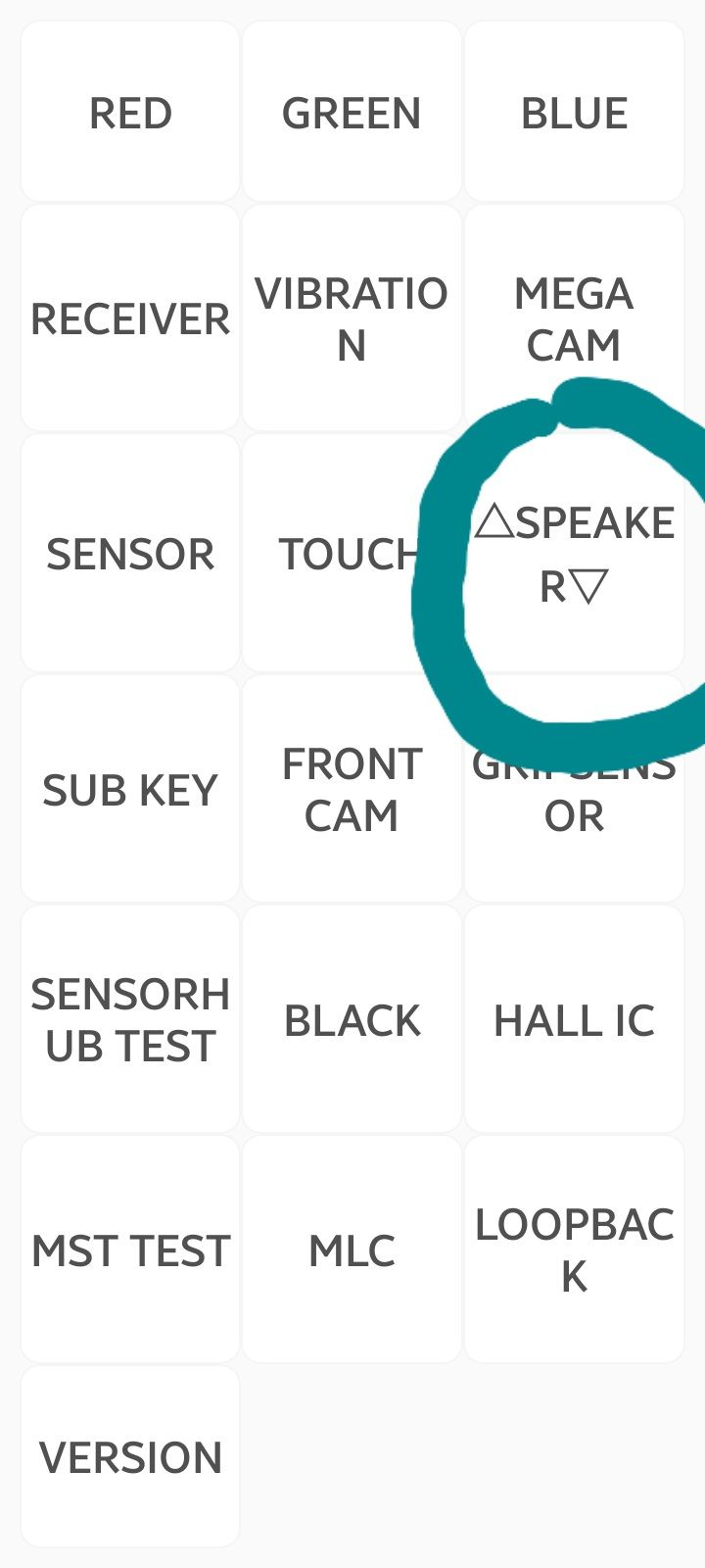

In die Wähltastatur mal *#0*# eingeben.
Dann kannst du die Lautsprecher einzeln testen...
Vielen Dank für die guten Tipps!!! Es war wohl zum Glück nur ein kleiner Software fehler. Nach zwei Neustarts hat es jetzt geklappt das es wieder normal geht. Also hatte aber Recht das der untere nicht funktioniert hatte jetzt geht's wieder. Und noch Mal danke auch für diese Tasten Kombination da kann man die Sachen noch viel besser testen als in der members App.
