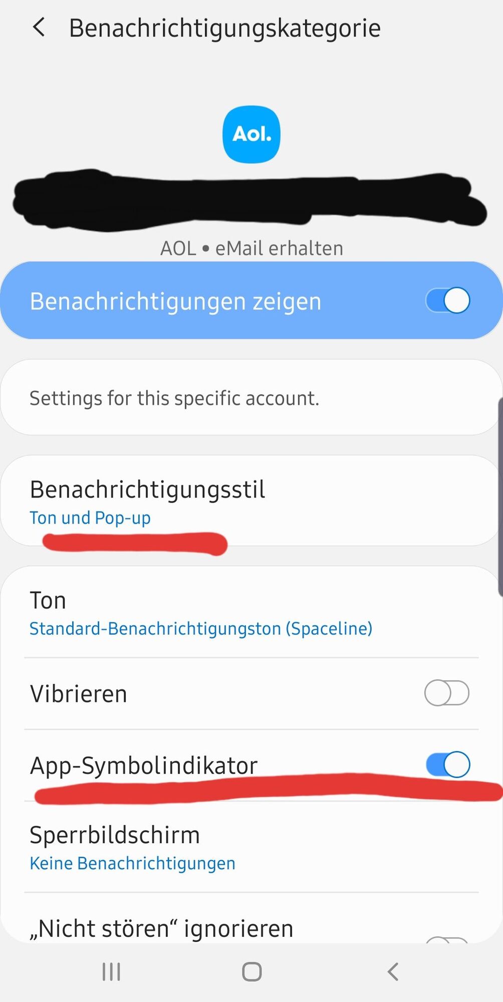

Hier habe ich mal einen Scrennshot für die Einstellen von der AOL App gemacht. Hier habe ich sogar Ton und PopUp eingestellt, bekomme jedoch trotzdem keine Nachrichten angezeigt... Der App-Sybolindikator ist auch überall aktiviert, wo man ihn nur aktivieren kann
Wenn der Clean oder Security Master installiert ist, bleiben die von dir gemachten Benachrichtigungseinstellungen oft wirkungslos. Seit Android 8.0 muss man zwingend auf diese beiden Apps verzichten, da sie das Benachrichtigungssystem stören. Unerwünschte Benachrichtigungen kann man mit aktuellen Geräten gedrückt halten und dann einfach abschalten.
