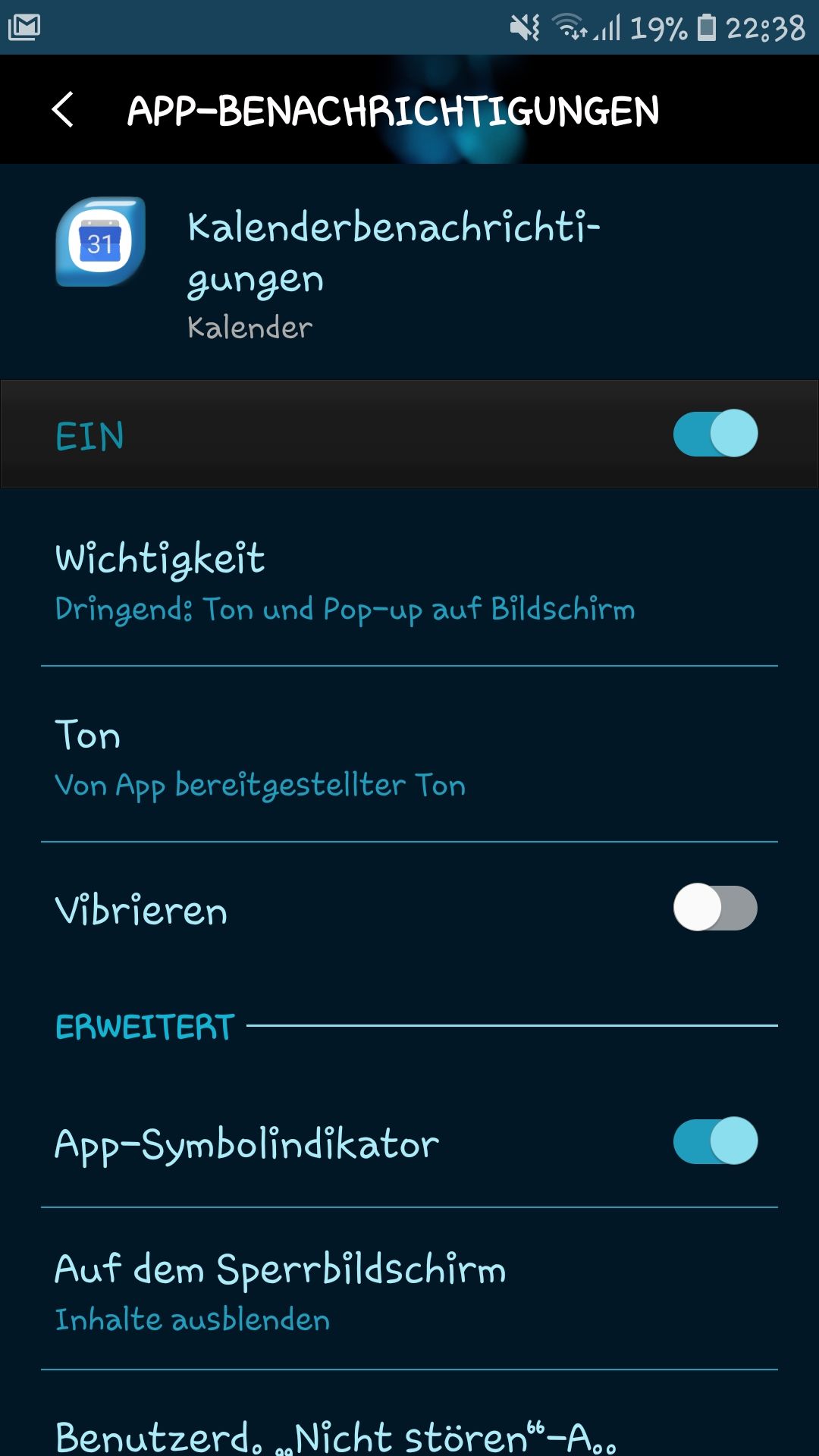

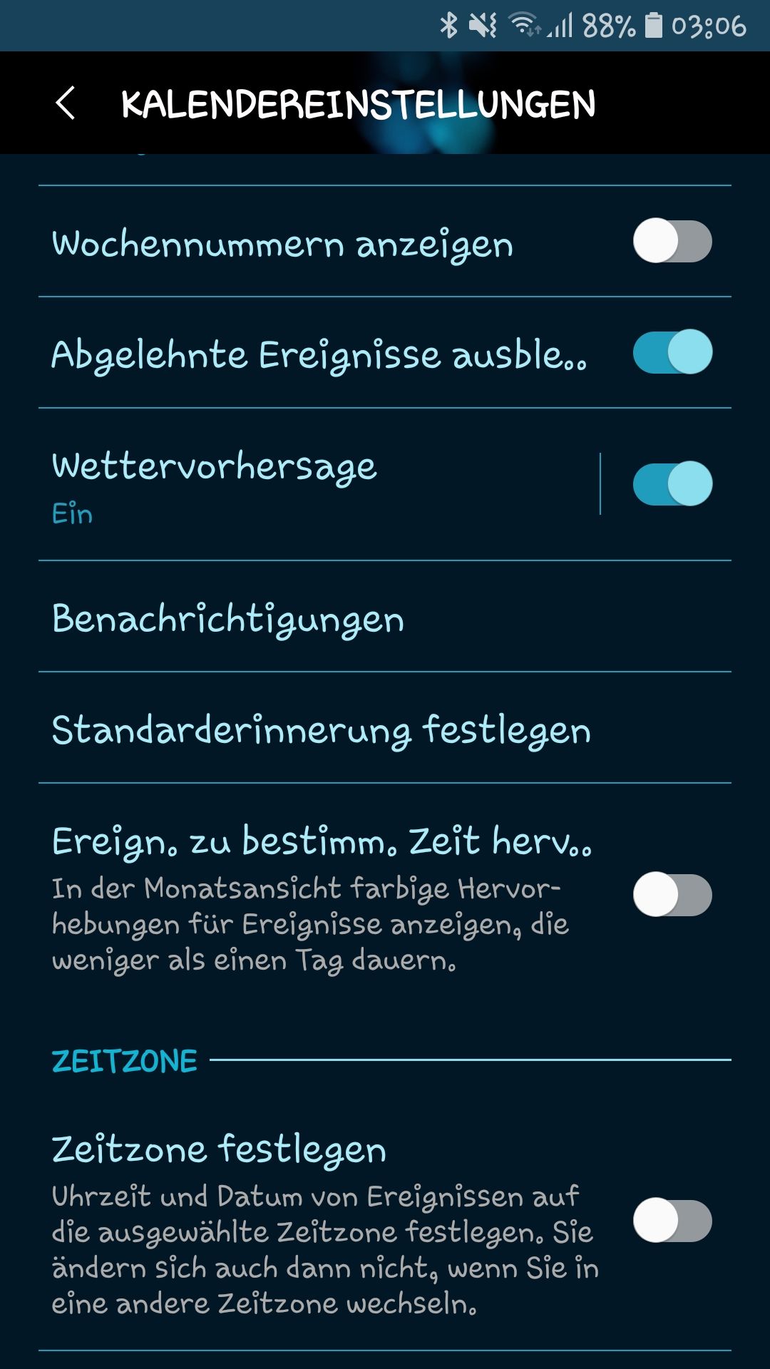

In der Samsung kalender App im Untermenü einfach Benachrichtigung ausschalten.
Dann geht leider die geniale Popup-Benachrichtigung auf dem AOD verloren. Wenn der Google Kalender diese auch anzeigen könnte, würde ich auf den von Samsung ganz verzichten.
"Pop-up" habe ich natürlich eingestellt, aber es funktioniert nicht. Dein Screenshot sieht anders aus als bei mir. Bei mir steht nichts von "Wichtigkeit" oder "Dringend". Wie bist du an diese Einstellungsseite gekommen?
Oder ist das gar kein Android 9 (Pie)?
In der app auf die menü punkte
Oder über die apps liste wo man auch die berechtigungen einstellt.
Dann hast du entweder ein anderes Betriebssystem oder einen anderen Kalender. Bei mir gibt's das nicht in der Form.

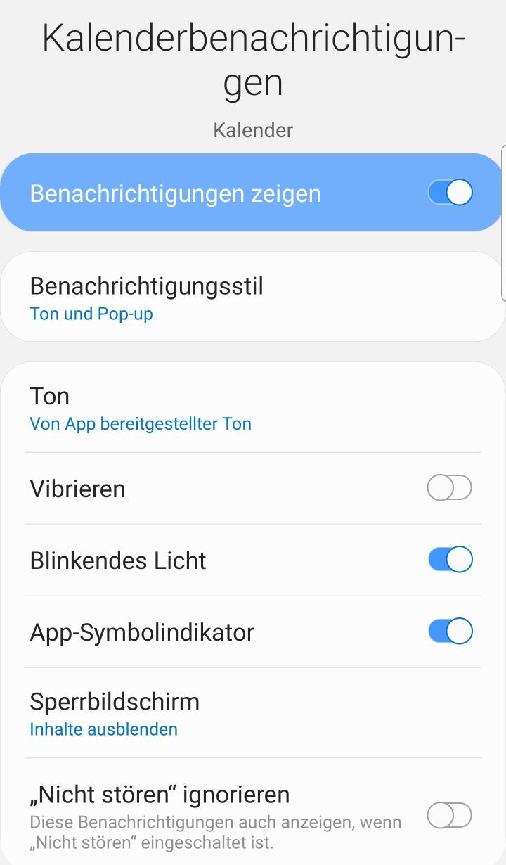

Doch, schon, aber abgesehen davon, dass bei mir die Benachrichtigungseinstellungen ganz anders zu erreichen sind, steht bei mir nichts von "Wichtigkeit" oder "Dringend", siehe nachfolgender Screenshot:
"Pop-up" habe ich, wie schon gesagt, eingestellt, aber das bringt nichts, es kommt kein Pop-up. Ich hätte jetzt die Idee, dass es eben auf "Dringend" stehen muss.
Weder ein längeres Drücken auf das Auswahlfeld, noch auf einen der Einträge, wenn man das Menü normal aufklappt, bewirkt irgendetwas. Da passiert gar nichts.
