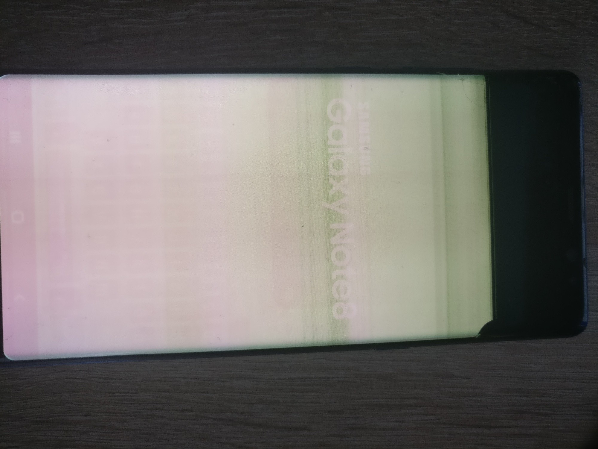

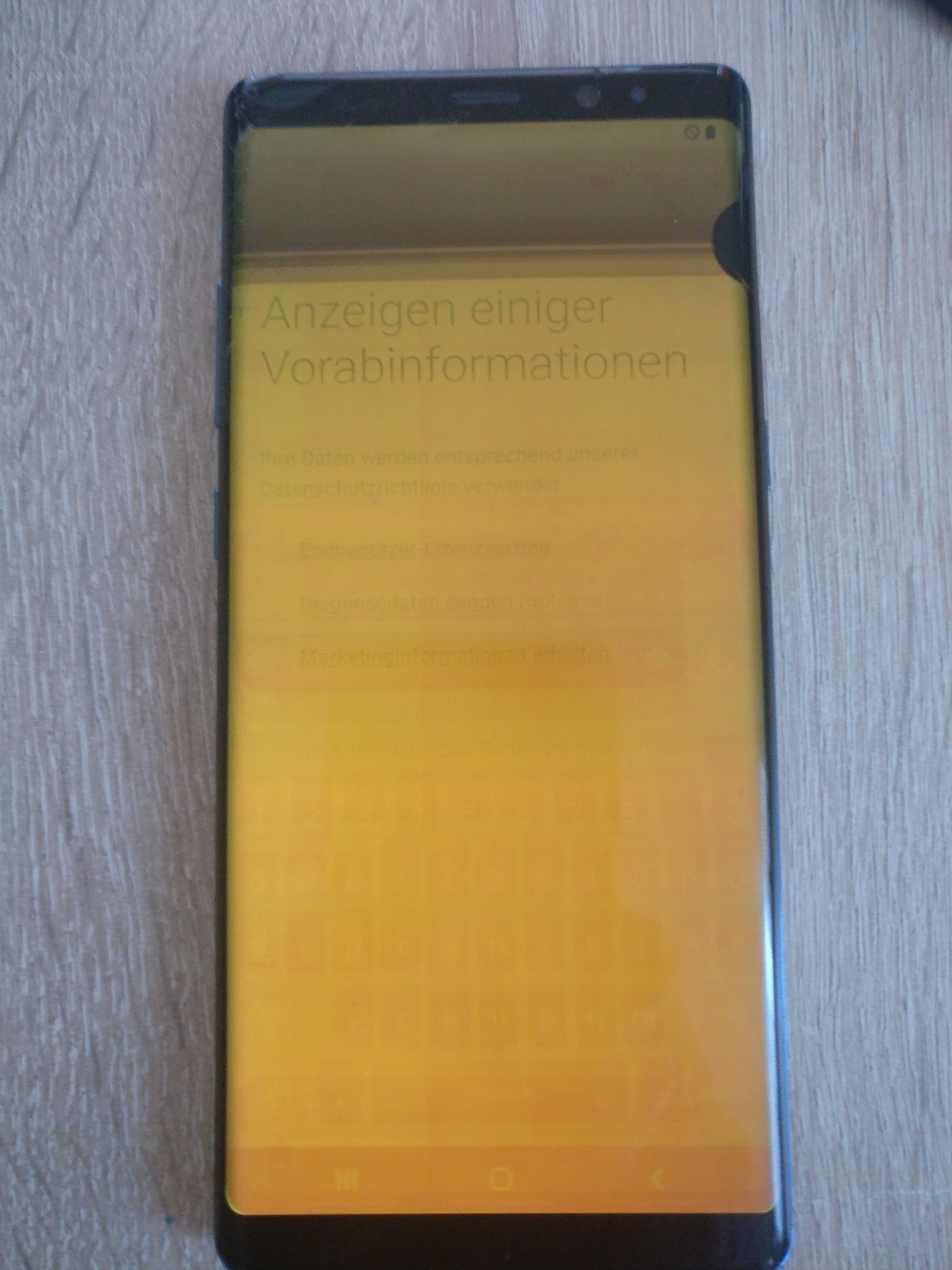

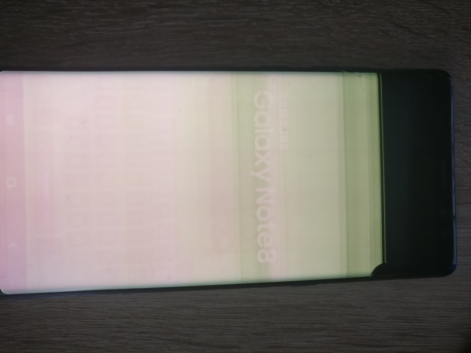

Kennt jemand diese Display Probleme oder kennt eine Lösung dafür?
Beim laden ist die Anzeige fast OK, dass Display reagiert auch normal konnte dass Handy zurücksetzen und im gesicherten Modus starten aber half nichts.
Hmm *1f61e.png*
Habe mich zu den Einstellungen gekämpft und die Helligkeit aufs höchste gestellt. Nun zuckelt es rechts nur noch etwas und sieht so aus.
 oben rechts die Striche bleiben leider
Vll finde ich ja noch etwas raus.

Zu Deiner eigentlichen Frage.
Ist wirklich so ein Ding, könnte wirklich so vieles sein.
Habe mal gelesen, da war eine App daran schuld.
Kannst Du mal in den Sicheren Modus gehen?
Den Ausschalter, rot, gedruckt halten bis der Grüne kommt.
Das ist der Sichere Modus.
Ist es weg?
Wenn ja, wäre eine App verantwortlich, Antiviren Programme oder Clean Programme mit dabei?

Das Telefon habe ich bereits komplett zurückgesetzt. Auch im sicheren Modus das selbe Phänomen. Mit der Helligkeit aufs höchste kann ich das Telefon normal verwenden mit etwas zucken.
Ich finde es so komisch dass eben beim laden und bei hoher Helligkeit alles normal aussieht und beim Start direkt der Fehler Auftritt. Gibt es eventuell ein BIOS Update?
Das Display für das Gerät zum tauschen kostet leider fast soviel wie das Gerät *1f61e.png*

Die zuvor installierten Apps sind mir nicht bekannt da ich nur mit dem zurücksetzen mit dem Gerät etwas machen konnte. Gab also einen kompletten hard System reset.
Da die Fehler am Display beim Systemstart schon auftauchen und man dagegen steuern kann suche ich Mal nach einem BIOS Update. Heißt beim Handy sicher anders, kümmere mich eigentlich nur um PCs und habe bei oneplus Handys und Samsung Tablets Displays getauscht. ;)
Da bei hoher Auflösung und Helligkeit alles geht, gehe ich eher von Software Problemen aus (abgesehen von den toten Pixeln)

Verstehe ich es richtig, bei einem Werksreset war es fort?
Wenn ja, dann muss eine App Unfug treiben.
Irgendwie Batterie App oder so eine App, die auf das System greift?

Durch den Reset (keine Apps mehr vorhanden) wurde es besser aber nicht so dass man damit handhaben kann. Die Einstellung der Helligkeit hat bewirkt dass man das Handy mit etwas zucken im rechten Display Bereich nutzen kann.
Könnte man so lassen aber der Akku leidet wenn das Display auf höchster Helligkeit läuft.
Weg war das Problem nie, beim Starten des Systems ist es auch nach reset oder im sicheren Modus wie bei den ersten Bildern. Ist das Betriebssystem geladen kann man es nutzen.
Ich suche morgen nach nem BIOS Update, denke das hilft.
