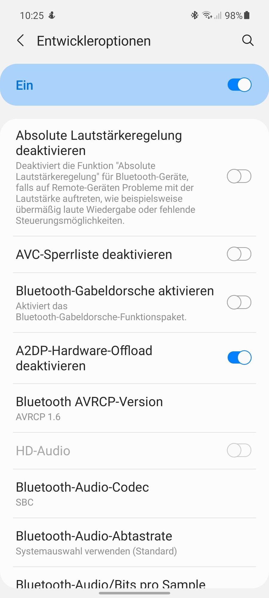

Das Problem besteht bei mir immer noch, wenn das Telefon neu gestartet wird funktioniert das mit den Buds ohne ruckeln, zum Beispiel mit der Youtube App. Wechselt man zu einer anderen Wiedergabe, zum Beispiel eine Wiedergabe über einen Browser, ruckelt die Wiedergabe und es kommt kein Ton. Erst wenn das Telefon neu gestartet wird tritt das Problem bis zu einem neuen App Wechsel nicht auf.
Ich habe das selbe Problem. Habe sämtliches Ausprobiert auch Netzwerk zurück gesetzt. Samsung muss da eine Lösung finden( Update). Ansonsten Gerät neu starten dann geht es ist aber halt jedes mal total nervig
Ja so war das bei mir auch, aber irgendwann ging das weg. Musste auch immer neustarten
Habe auch das Problem das Netfix etc. Ruckelt und kein Ton da ist. Gibt's schon eine passende Lösung?
Ich habe das gleiche und würde gerne deine Lösung versuchen. Aber "Entwickleroptionen" kann ich leider nicht finden.
Könntest du vielleicht Schritt für Schritt nochmal posten. Wäre wirklich super.
Kurzanleitung: Entwickleroptionen bei Android aktivieren
Öffnen Sie die Einstellungen Ihres Smartphones und gehen Sie dann auf "Telefoninfo". Wählen Sie dann die Option "Softwareinformationen" aus. Nun müssen Sie mehrmals auf die Schaltfläche "Buildnummer" tippen, um den Entwickler-Modus zu aktivieren.
A2DP Hardware offload deaktivieren... Diese Option anschalten...
Vielen Dank für die Erklärung und Hilfe. Ich kann wieder über meine Bluetooth-Kopfhörer Musik hören.
\@blutsvente, vielen Dank. Durch das Aktivieren der Entwickleroption und die A2DP Hardware offload deaktivieren hat funktioniert. Man kann danach ohne Störung zwischen den verschiedenen Apps wechsel ohne daß das Problem wieder auftaucht*1f600.png*
Aktuell habe ich auch das Problem. Ich habe nur ca 10cm im Umkreis meines A52 eine Bluetooth Verbindung zur SmartWatch, Bluetooth Lautsprecher o.ä. sobald ich aus dem Bereich herausgehe, bricht die Verbindung ab.
Geh mal in die Entwicklereinstellungen (gibt tutorials wie man die aktiviert) und deaktiviere A2DP, vielleicht klappts dann
Ja hat es. Vielem Dank. Dachte ich hätte das auch gepostet.
Ich weiß woran es lag. Ich habe auf meinem A52 5G ein Backup über smartswitch eingespielt von meinem s20 5G, dabei wurden irgendwelche Apps bzw Einstellungen mit eingespielt die nicht mit dem A52 kompatibel sind. Deswegen hat dann das Bluetooth verrückt gespielt. Ich hatte das Gerät nochmals zurück gesetzt und alle Apps per Hand installiert. Nun funktioniert alles super.
