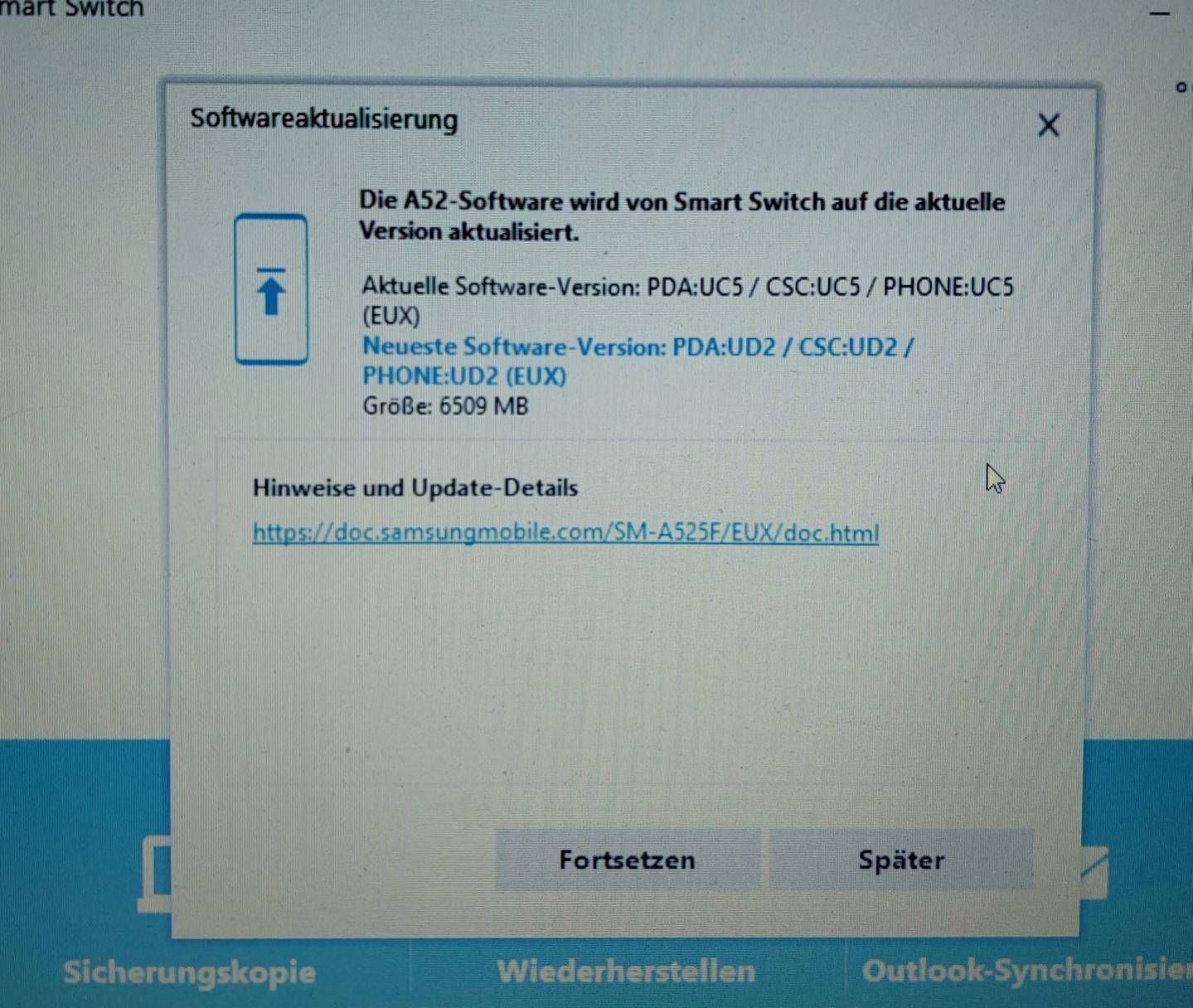

Hallo, ich besitze ein Galaxy A52, bei dem kein Update möglich ist. Smart Switch zeigt ein ca 6GB großes Update an, aber weder über die Einstellungen, die Diagnose oder Smart Switch selbst, lässt sich das Update installieren. Bei den Einstellungen kommt die Meldung "Update konnte nicht geladen werden".Ein Neustart von Handy und PC löst das Problem auch nicht. Das Handy ist über ein Original Samsung Kabel mit dem PC verbunden. Vielleicht hat jemand einen Geistesblitz?Vielen Dank im voraus.

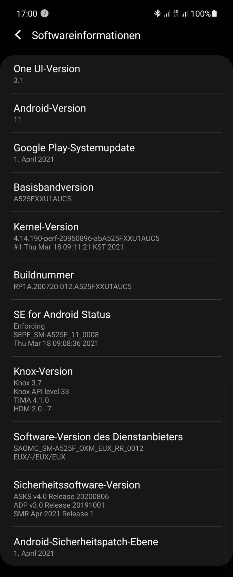

Einstellungen >>> Telefoninfo>>>Softwareinformationen>>>
Softwareversion des Anbieters.
Welche Buchstaben ( CSC Code)
hast Du dort stehen?

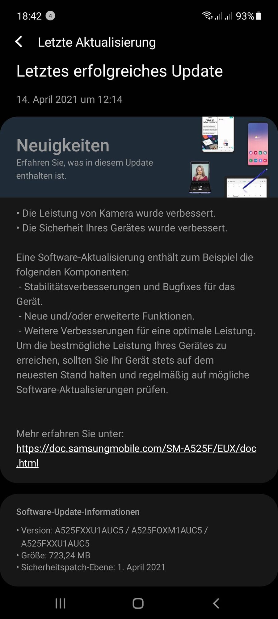

Es kann auch sein, dass es ein Fake Update ist. Sind alle Informationen zum Update enthalten? Könntest du bitte ein Bild vom Update machen
Ist das das Mai Update, oder einfach nur ein Update?
Hallo, hier ein Screenshot.
Über Smart Switch am Computer sind die Updates schon größer, aber 6 GB ist kein Sicherheitspatch.

Auch ich habe EUX/-/EUX/EUX dort stehen.
Wenn man im Internet sucht, scheint das Problem zu sein, dass das Konfigurationsupdate nicht gekommen ist, dass das Handy auf DBT umstellen soll (EUX ist keine gültige Version)
