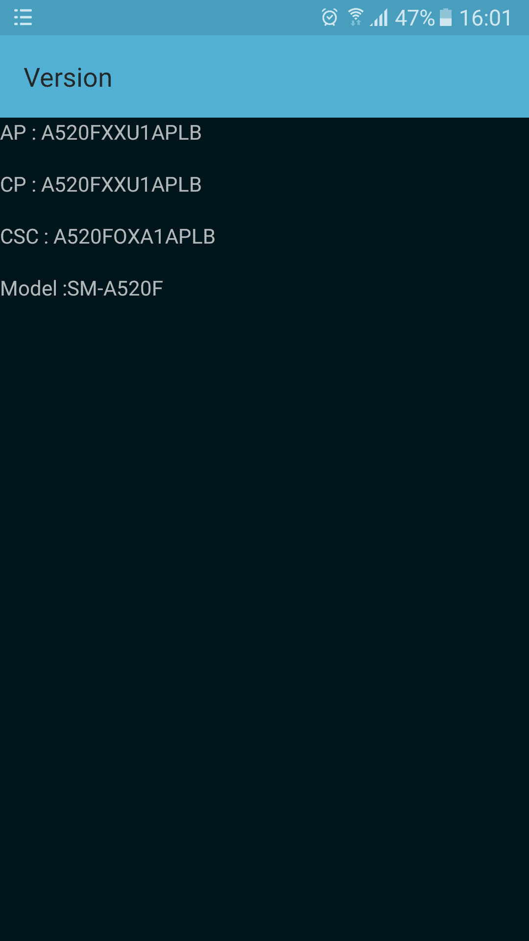

Auch bei mir tut sich nix mit irgendwelchen Updates. Nicht automatisch, manuel oder über Smart Switch. Mein a5 2017 soll wohl ein Telekom Gerät sein ich habe aber immer schon eine 1&1 Vodafone Karte drin. Ob das daran liegt ?
Hier mal meine csc usw.

Es handelt sich um ein albanisches Gerät. Wir von Samsung Deutschland können leider nicht sagen, wann dieses die entsprechenden Updates erhaltenb wird.

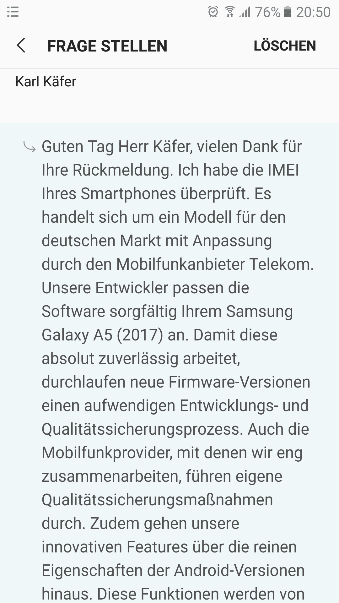

Jetzt bin ich nur völlig verwirrt. Bei Samsung Members hat mir der Support gesagt, das es ein Gerät für den deutschen Markt mit Anpassung der Telekom sei und hier nun für den albanischen Markt. Hm? Und nun? So wie ich es jetzt sehe bekomme ich keine Updates. Wenn ich jetzt noch einen dritten Frage, wird es vielleicht noch ein finnisches Gerät. Oder hat jemand vielleicht noch eine Idee?

Die firmware versionen von sammobile sind offizielle versionen !!! So langsam denkt man hier echt die mods hier haben keine ahnung was sie hier tun
Hallo Karl,
ich muss tatsächlich korrigieren. Danke für deine Meldung! Wir sind in der Liste verrutscht. Es ist so, dass der Code definitiv ein brandingfreies Gerät beschreibt. Jedoch handelt es sich um einen Code, der für diverse europäische Länder gilt. Woher mein Kollege der Samsung Members App auf die Anpassung durch die Telekom kommt, kann ich dir daher leider nicht mitteilen.
