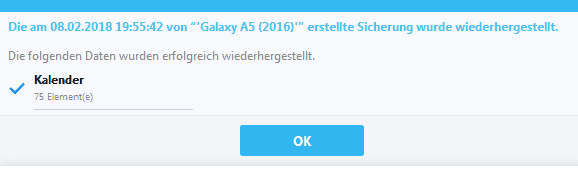

Zu den Kalendereinträgen habe ich Deine Hinweise geprüft. Gerne gebe ich Dir noch mehr Details, um das Problem besser zu beschreiben. Ich bin mir sehr sicher, dass ich die Kalendereinträge lokal abgespeichert habe. Denn ich finde auf dem neuen Handy vereinzelt Geburtstagseinträge, die über mein gmail-Konto laufen. Aber mehr halt nicht und ein Exchange Active Sync Konto habe ich nie verwendet.
Nach der ersten Synchronisierung der kompletten Sicherungskopie ist mir das Fehlen der Mehrzahl an Kalendereinträgen aufgefallen. Daher habe ich den Synchronisierungsvorgang wiederholt, aber diesmal nur die fehlenden Kalendereinträge ausgewählt. Der erste Screenshot zeigt, dass auch tatsächlich 75 Elemente vorlagen.
Der zweite Screenshot zeigt die Erfolgsmeldung nach der scheinbar erfolgten Übertragung.
Leider werden diese Elemente aber nicht im Kalender auf dem A5 (2017) angezeigt. Ich bin ratlos, wo ich die Daten finden kann. Auf meinem Laptop, auf dem ich die Sicherungskopie gespeichert habe, habe ich folgenden Ordner gefunden: Documents\Samsung\SmartSwitch\backup\SM-A510F\SM-A510F_\SM-A510F_20180208194707\SPlanner mit einer Datei namens "Schedule.ssca". Diese lässt sich aber nicht öffnen. Vermutlich stecken die Daten dort drin.
