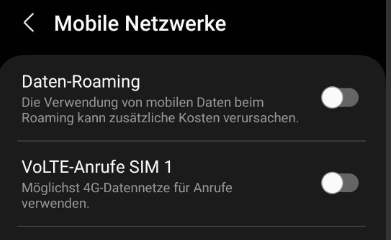

Hast Du denn mal mit den Geräten verglichen, ob die alle gleich eingestellt sind?
Ich habe an meinem S23 Ultra übrigens die deaktivierten Optionen beide aktiviert.
VoLTE ist ja für bessere Sprachqualität verantwortlich.
Und ich habe super 5G-Empfang, so um die 300-400 MBit/s., wo ich mit dem S21 Ultra nur so um 60-125 MBit/s. bekam. (Werte Wohnung und außerhalb)

:think: Welche deaktivierte Einstellung meinst du denn?

Die auf Deinem Screen. Hier mal neuer Screen davon:
Ich habe, wie geschrieben, beide an, da es mich im Ausland auch nicht stören würde.
