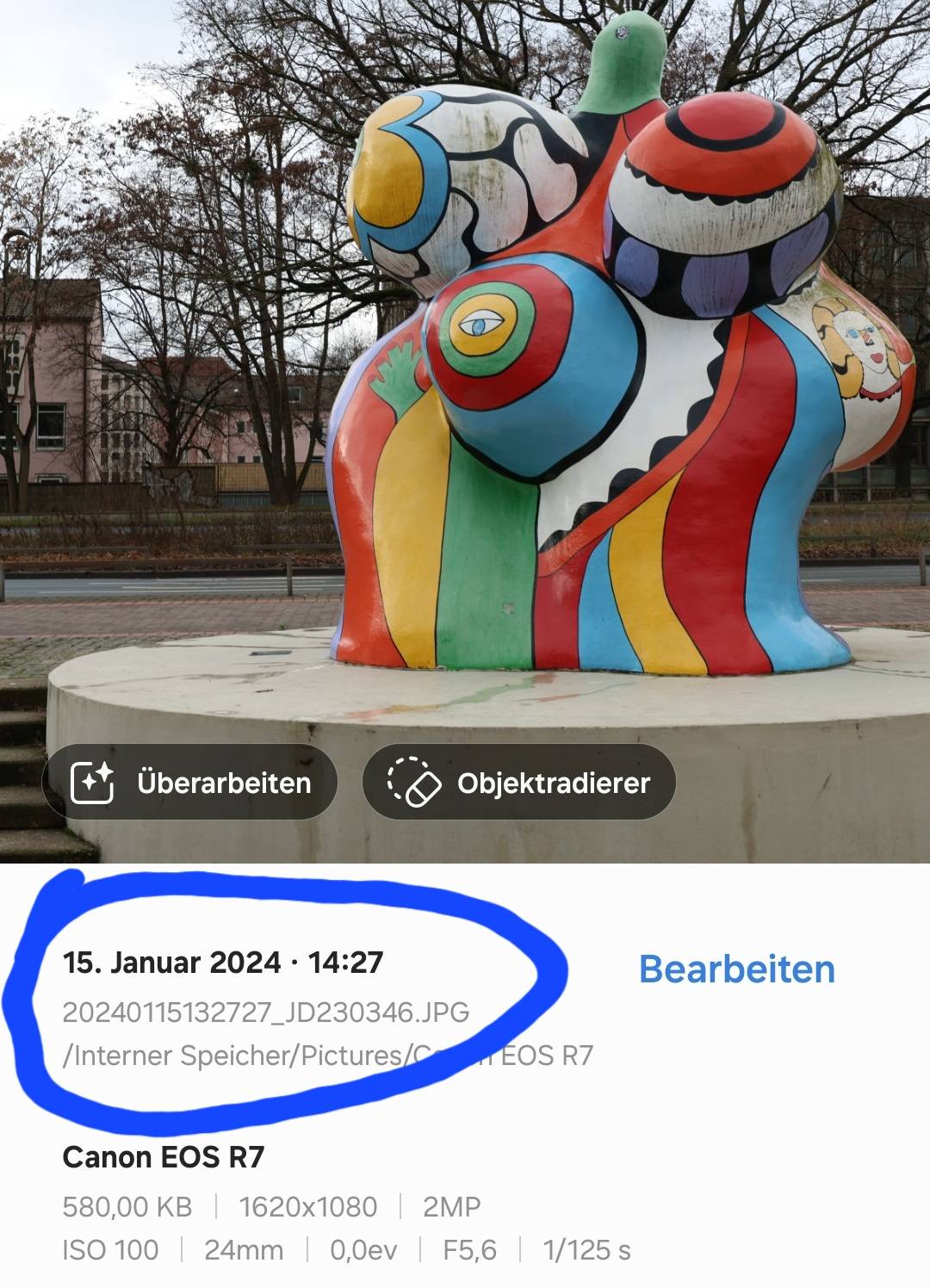

Ich fotografiere mit einer Canon R7. Einige Bilder übertrage ich auf mein Handy. Das Datum auf dem Foto ist korrekt. Auf dem Handy ist es auch richtig, bekommt aber einen "Titel" mit einer Stunde Differenz. Und so wird es auch sortiert ‍*m:2640.png*.
Die Vermutung: irgendwie Sommerzeit...
Hat jemand eine Idee wo man das einstellen kann?
Kann es sein, dass die Zeit auf der Canon falsch ist?
Das kannst du am PC über die Canon-Software checken (die meckert dann nämlich).
Musst du dann an der Kamera einstellen.
Ist zumindest mit meinen Canon-Kameras so.
Danke fürs Antworten.
Auf dem Foto sieht man den Dateinamen des Camerabildes: hier 20240115(Datum)132727(Zeit) oben drüber die vom Handy vergebene Zeit mit der Stunde Differenz. Komisch, komisch...
kann es sein das du die Bilder ca 1h später auf das Handy übertragen hast, das es nur ein Zufall ist mit genau einer Stunde?
Das dachte ich auch - also dass es die Übertragungszeit ist.
Habe es dann bei meinen Fotos kontrolliert und dem ist definitiv nicht so. Also jedenfalls nicht generell.
Canon hat da mit der Einstellung der Sommer-/Winterzeit echt Probleme.
Das nervt mich seit Jahren doll.
Danke nochmal euch beiden. Aber die Zeit auf der Camera stimmt. Und natürlich ist das nicht nur einmal passiert. Ich vermute eventuell die CameraConnectApp als Verursacher *m:1f914.png*. Habe aber keine Einstellmöglichkeiten gefunden.
