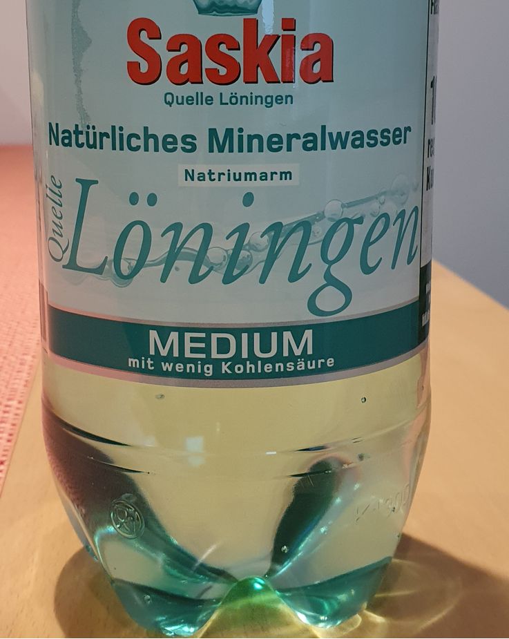

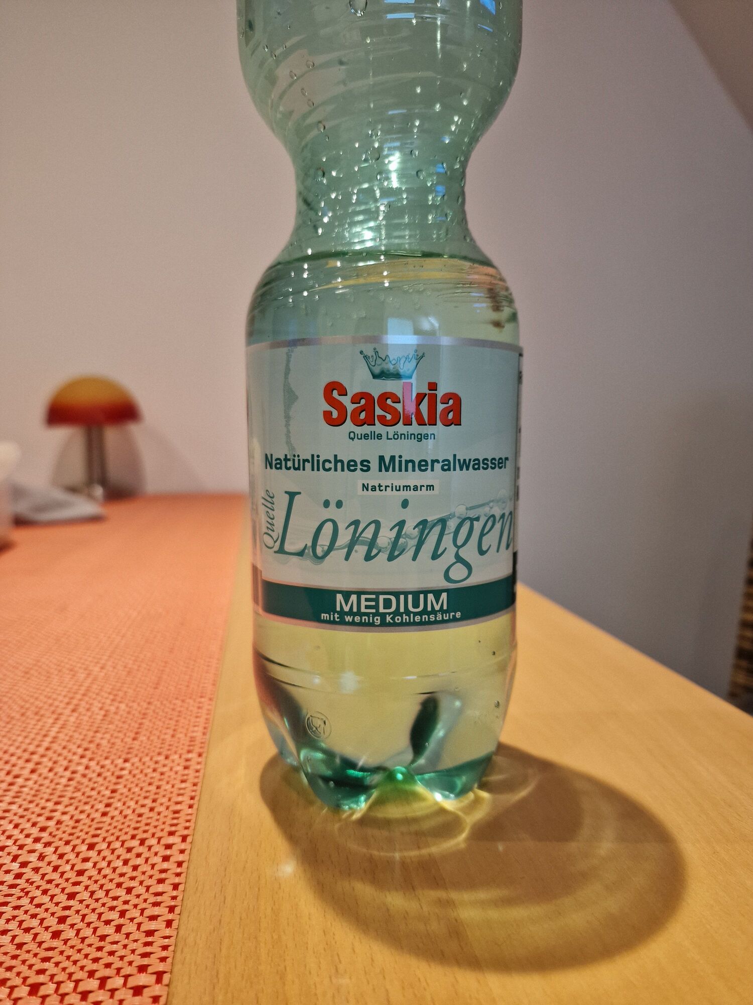

Anbei mal ein paar Beispielfotos.
Das erste Bild ist mit dem S22 entstanden - Fokus-Optimierung lt. Kamera-Vorschlag EINGESCHALTET.
Die Flasche ist zwar an sich scharf - die Bildqualität ist jedoch unterirdisch, zudem extrem hohes Bildrauschen. Das erinnert doch eher ein eine 5-7 Jahre alte Kamera, statt an ein Top-Smartphone!
https://eu.community.samsung.com/t5/image/serverpage/image-id/1103276i329557B6A5C49069/image-dimensi... Klicken für Original-Größe und Qualität!

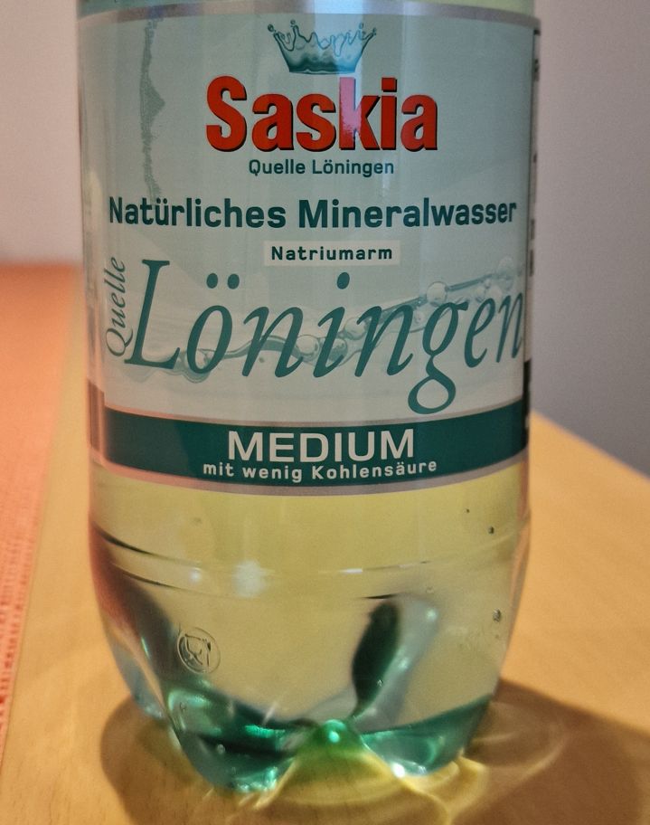

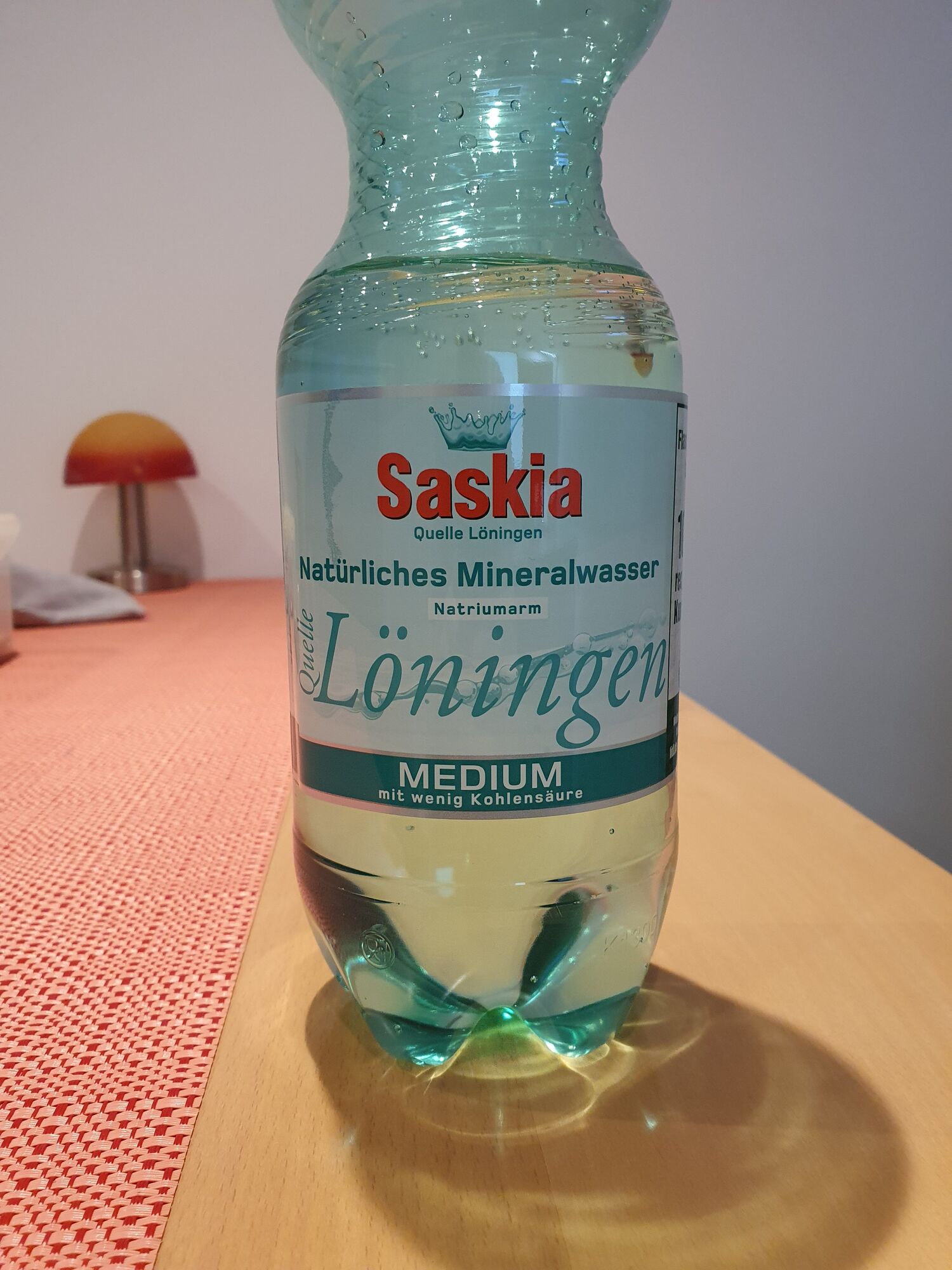

S22 Ultra, Fokusoptimierung aus. Die Bildqualität ist deutlich besser. Jedoch ist hier nur der mittlere Punkt der Flasche scharf. Die Randbereiche (links, rechts, oben, unten) sind sehr unscharf.
https://eu.community.samsung.com/t5/image/serverpage/image-id/1103278i181258C5D01D8554/image-dimensi...

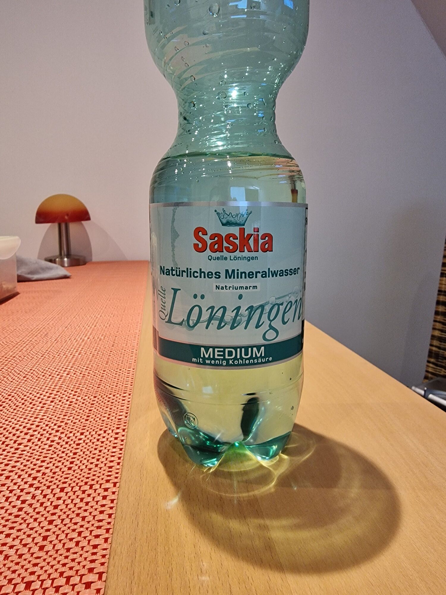

Vergleichsfoto mit dem S10 Plus. Eine Fokus-Optimierung gibt es hier nicht. Einfach normales Foto gemacht. Komplette Flasche ist überall scharf, kaum Bildrauschen etc. Ist von allen 3 Bildern definitiv das qualitativ beste.
https://eu.community.samsung.com/t5/image/serverpage/image-id/1103280iA88522ED6D298035/image-dimensi...

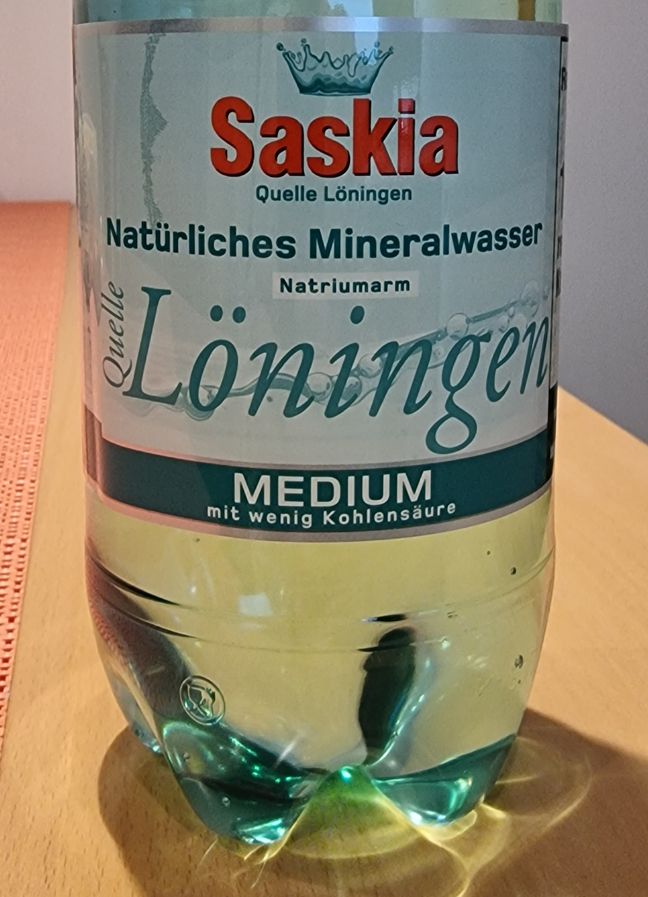

Nachstehend auch nochmal als 100% Crop, wo man die Qualitätsunterschiede noch viel deutlicher sieht:
Bild 1 wieder S22 Ultra, Fokusoptimierung EIN:
https://eu.community.samsung.com/t5/image/serverpage/image-id/1103289i8C645098F7C8DF64/image-dimensi...
Bild 2, S22 Ultra, Fokusoptimierung AUS:
https://eu.community.samsung.com/t5/image/serverpage/image-id/1103290i437674D2789E8A1D/image-dimensi...
Bild 3, S10 Plus:
https://eu.community.samsung.com/t5/image/serverpage/image-id/1103291iC5258206E4DC5118/image-dimensi...

Wie kann es sein, dass eine Top-Kamera hier so schlechte Fotos macht? Ja, durch die Fokus-Optimierung springt die Kamera zwar von der Weitwinkel auf die Ultraweitwinkel-Linse, nimmt dort nur einen 5-7MP großen Teil und rendert diesen auf 12 Megapixel hoch - aber eine lt. Samsung jemals beste Kamera sieht für mich qualitativ anders aus, als solche Fotos. Fakt ist: Man kann mit dem Handy kein vernünftiges Foto einer Flasche/Glas machen. Mit Fokusoptimierung ein ist die Qualität für die Tonne - ohne Fokusoptimierung sind alle Randbereiche der Flasche/des Glases unscharf.
Also ich kann da nichts erkennen, außer das Ich sogar 1-2x die Bilder der Optimierung sogar besser gefallen
Du kannst bei meinen o.g. Bildern nichts erkennen, oder bei deinen nicht? Guck dir die Bilder mal am vernünftigen PC-Bildschirm an und zoome mal heran
Also ich kann auf den Bildern auch nichts negatives erkennen, die Optimierung scheint das zu tun was sie soll, denn die gefallen mir deutlich besser. *1f609.png*
Ich bitte euch wirklich, die Bilder mal an einem PC Bildschirm in voller Größe anzusehen und nicht nur am Smartphone. Kopiert euch mal die Bild URL, und fügt die in einem neuen Tab ein - dann habt ihr das Bild mal auf original Größe und nicht komprimiert. Dort werdet ihr feststellen, was ich meine

Die Fokusoptimierung sollte nur für Makroaufnahmen eingeschaltet werden. Ist diese aktiviert, nimmst Du mit dem Ultraweitwinkel auf... und dieser hat eine geringere Auflösung und lässt auch nicht so viel Licht zum Sensor. Daher nur bei Makro einschalten.
Die Kamera schaltet bei schlechteren Lichtverhältnissen auf ein anderes Objektiv, um das Motiv scharfstellen zu können. Also alles ganz normal. ‍*2642.png*‍*2642.png*‍*2642.png*
Bedeutet also, die Flasche ist mit 50 cm Entfernung nicht mehr im makro Bereich? Nur ohne die Fokus Optimierung wird die Flasche ja nicht annähernd scharf. Der Mittelpunkt ist scharf, aber schau mal auf den unteren Bereich der Flasche. Total unscharf. Warum schafft das S10 hingegen, die gesamte Flasche scharf zu stellen?
Das S10 hat einen kleineren Sensor und eine kleinere Blende.
Also ich hab mir jetzt die Bilder am PC angeschaut und muss sagen, dass ich kaum Unterschiede zwischen den Bildern sehe *1f605.png*
Das einzige, wo ich dir evtl. Recht gebe, ist, dass das Bildrauschen in den dunkleren Bereichen des Bildes im letzten Bild am wenigsten ist.
Aber die Bild Qualität mit Fokus Optimierung ein ist doch deutlich schlechter *:face-with-tears-of-joy: zoom mal rein und achte auf Details. Allein von der Bildgrösse hat das mit Optimierung nur die Hälfte der MB wie sonst ein normales Bild

Und wie gesagt, das 3 Jahr alte s10 plus macht auf Distanzen von 20cm bis 2 Meter deutlich bessere Fotos...
das S10+ machte eventuell in deinen Augen unter deinen Lichtbedingungen ein etwas besseres Bild

Beim ersten Betrachten der Bilder habe ich auch gedacht, "Worüber ärgert er sich eigentlich?".
Du hast Recht. Wenn man sich den unteren Bereich der Flasche anschaut, sind die Bilder, die mit dem S10 plus gemacht wurden, tatsächlich schärfer.

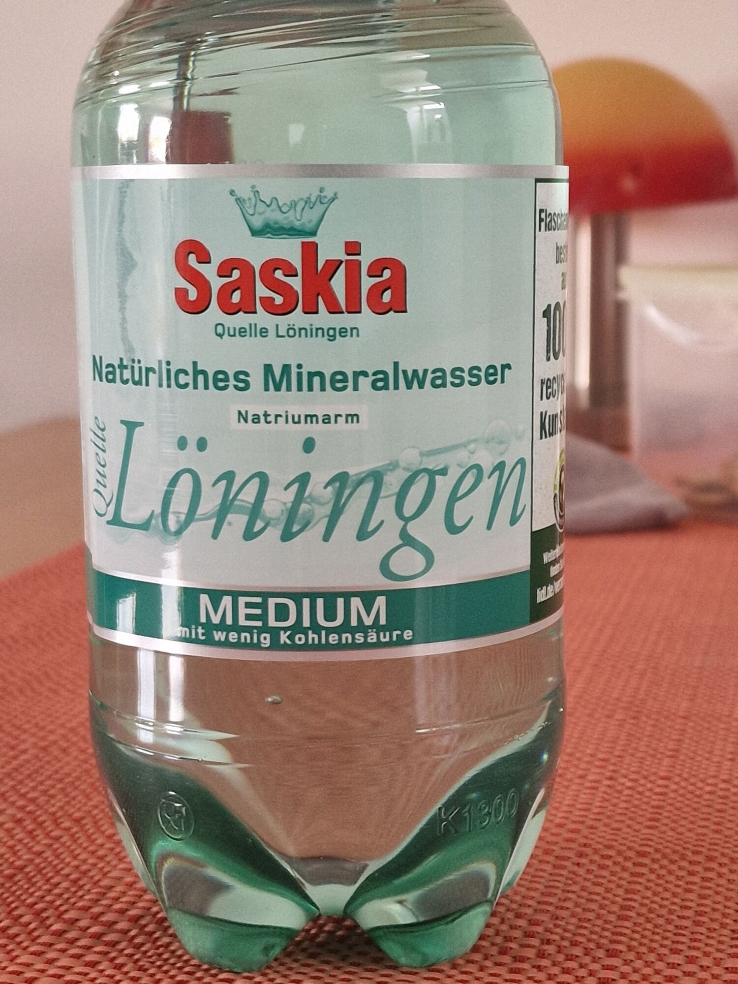

Um nicht einen neuen Thread zu eröffnen, direkt ein weiteres Problem, welches ähnlich ist, aber den 3x-Zoom betrifft: Prinzipiell selbiges Thema, durchaus selbiges Motiv. Bei einem Abstand von 60cm und Verwendung des 3x-Zooms macht die Kamera halbwegs passable Fotos der Flasche. Flasche ist von oben bis unten scharf, Qualität passt soweit. Sobald ich nun etwas näher an das Motiv heran gehe (auf ca. 40-45cm), springt die Kamera auf eine andere Linse um. Der Qualitätsunterschied ist bereits im Display zu sehen, ohne ein Foto gemacht zu haben. Auch das anschließend gemachte Foto hat hier wieder eine deutlich schlechtere Qualität im Vergleich zur normalen 3x-Linse.
Im Prinzip wirkt es so, als würde die Kamera auch hier auf eine Art Fokus-Optimierung setzen. Nur wird es mir bei dem 3x-Zoom gar nicht angezeigt, d.h. keine gelben 3 Punkten unten links, wo ich es manuell abstellen könnte.
Anbei nochmal Beispielfotos:
Foto 1: 3x-Zoom auf ca. 60cm Entfernung. Flasche ist überall scharf, Qualität ist gut:

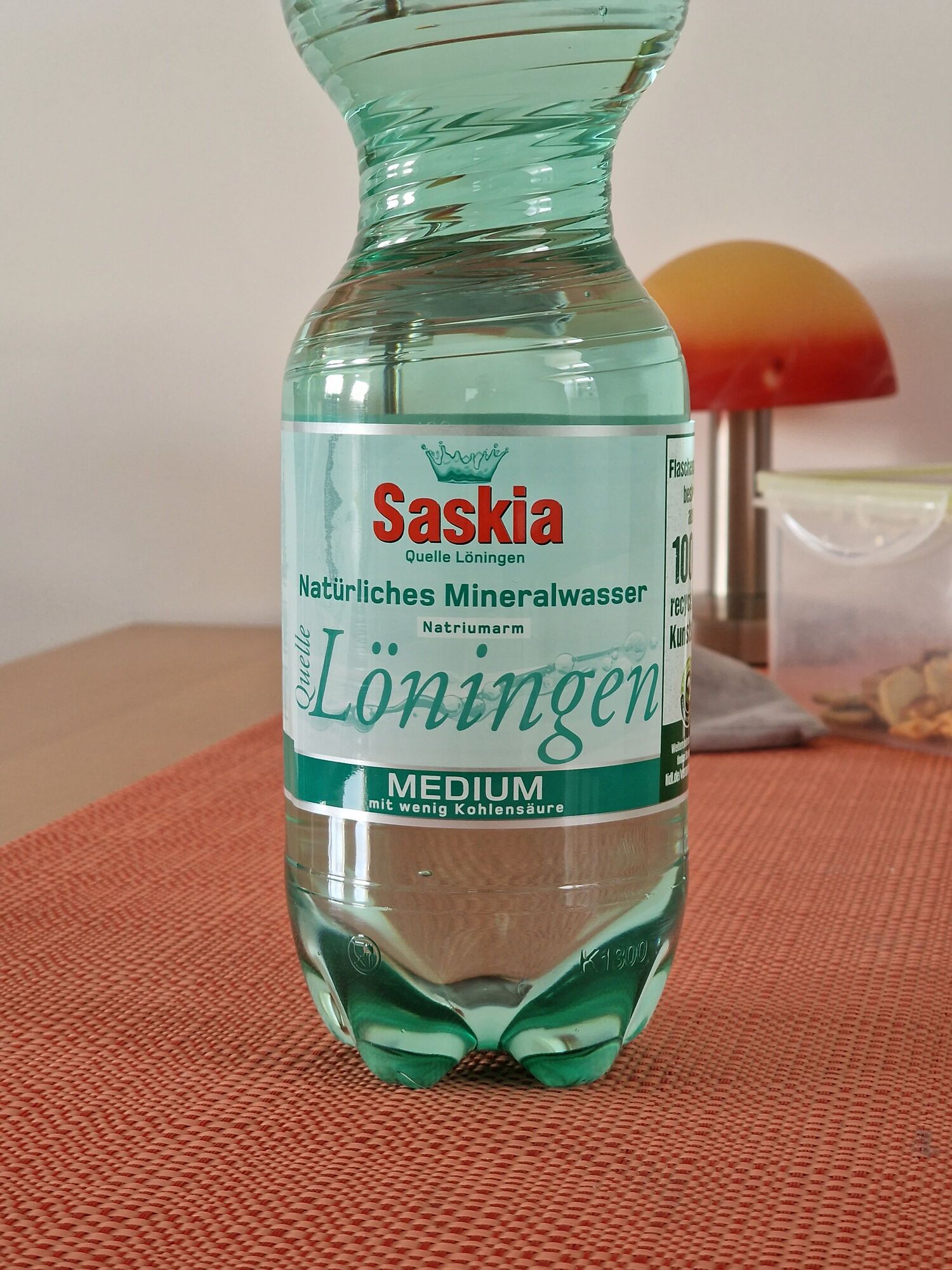

Foto 2: 3x-Zoom auf, von 60cm auf ca. 45 oder 40cm heran gegangen. Die Kamera springt automatisch auf eine andere Linse um. Man merkt dies sofort im Display, da das Objekt (hier die Flasche) plötzlich, ohne dass man das Handy bewegt hat, nur noch halb im Display ist. Auch die Qualität bereits im Display ist merklich schlechter. Das Foto selber rauscht extrem, ist deutlich blasser und hat eine an sich deutlich schlechtere Bildqualität. Leider gibt die Kamera mir keinerlei Info, über eine eventuell automatisch hinzugeschaltete Optimierung:
Bevor einige den Unterschied aufgrund der Komprimierung im Forum nicht sehen können, anbei der Link zu der Original-Größe der Bilder:
Foto 1: https://eu.community.samsung.com/t5/image/serverpage/image-id/1105640i2B5BAB6D9B840B4C/is-moderation...
Foto 2: https://eu.community.samsung.com/t5/image/serverpage/image-id/1105645i728DA5101FD4569A/is-moderation...
