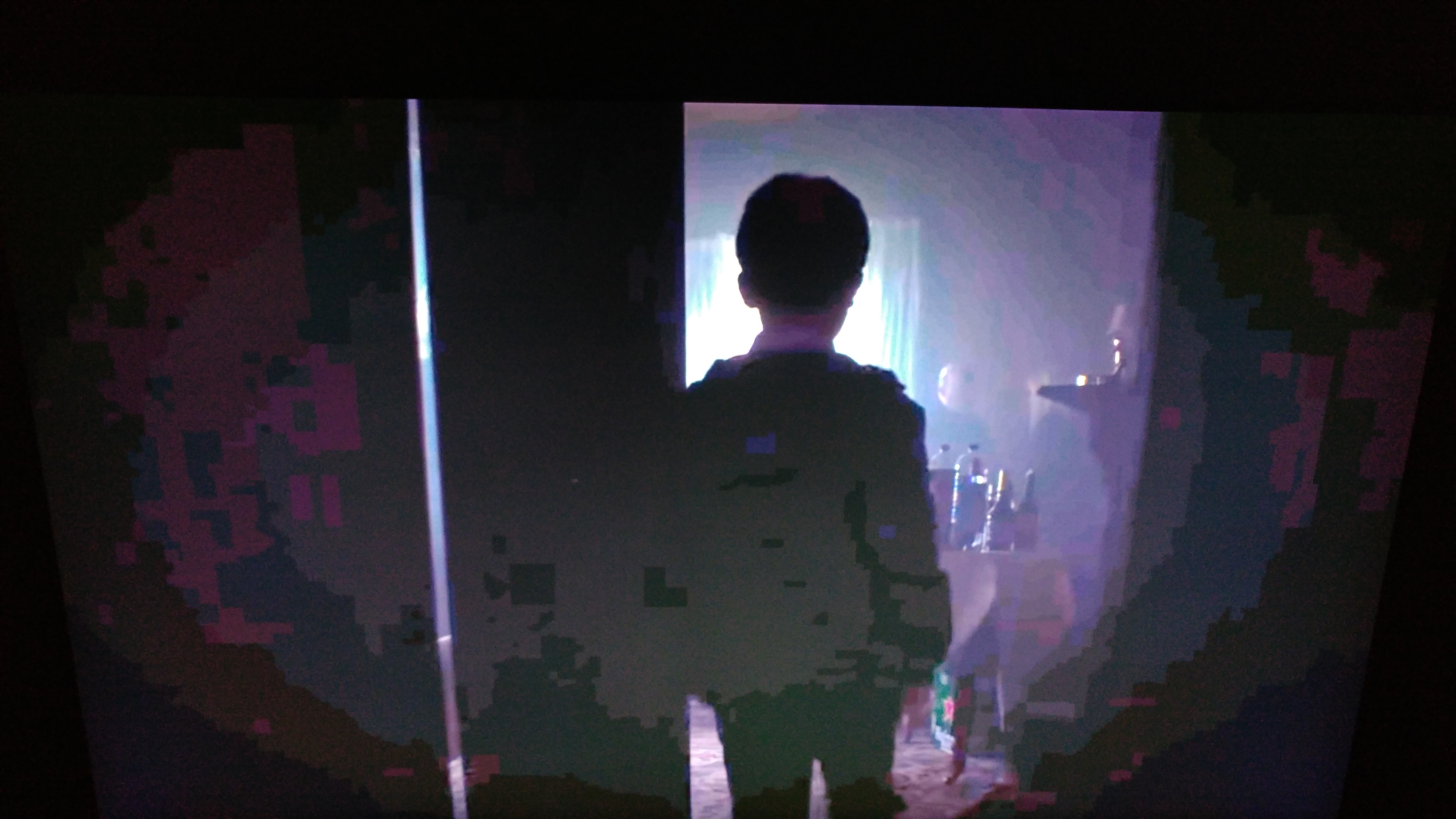

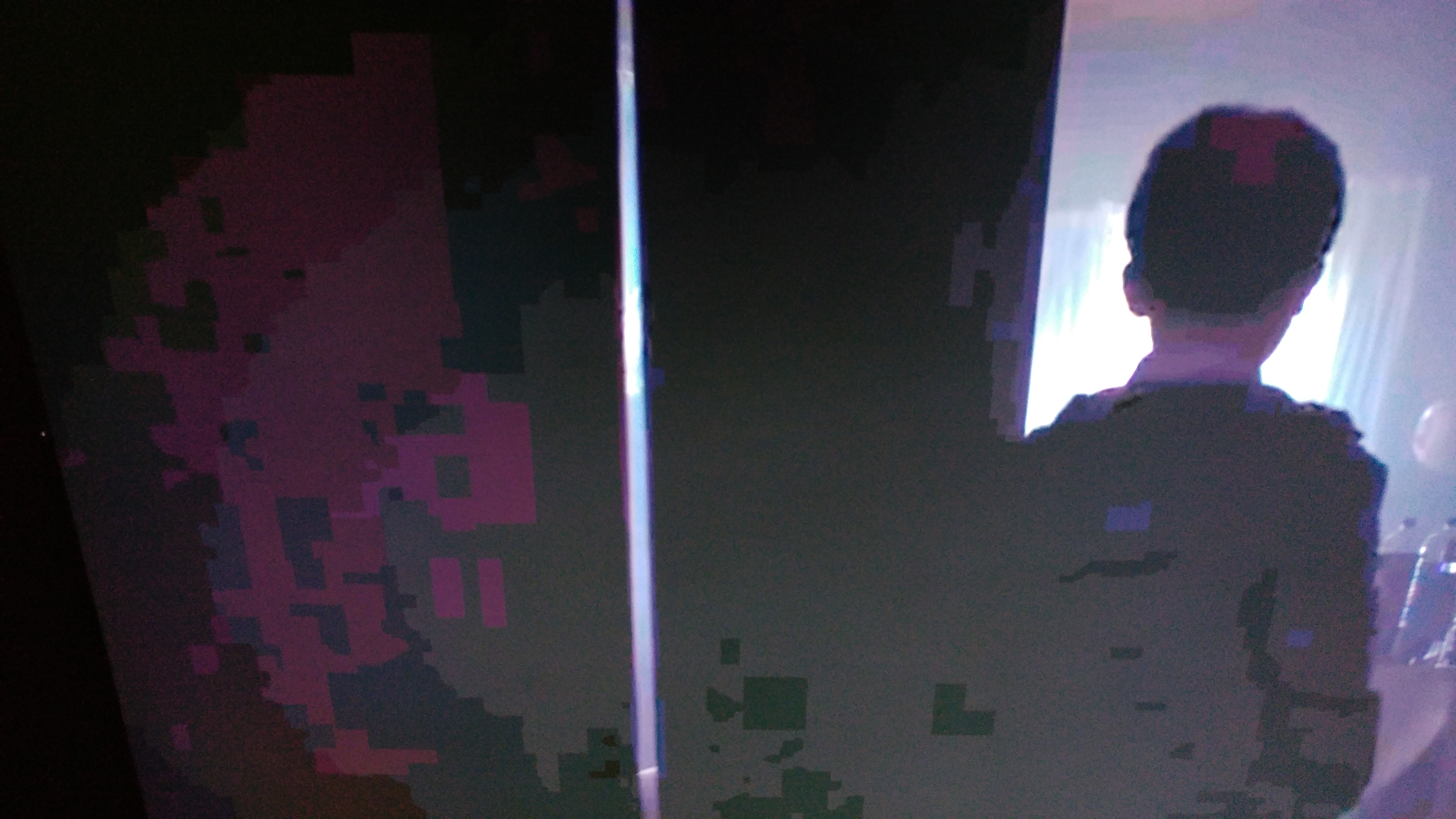

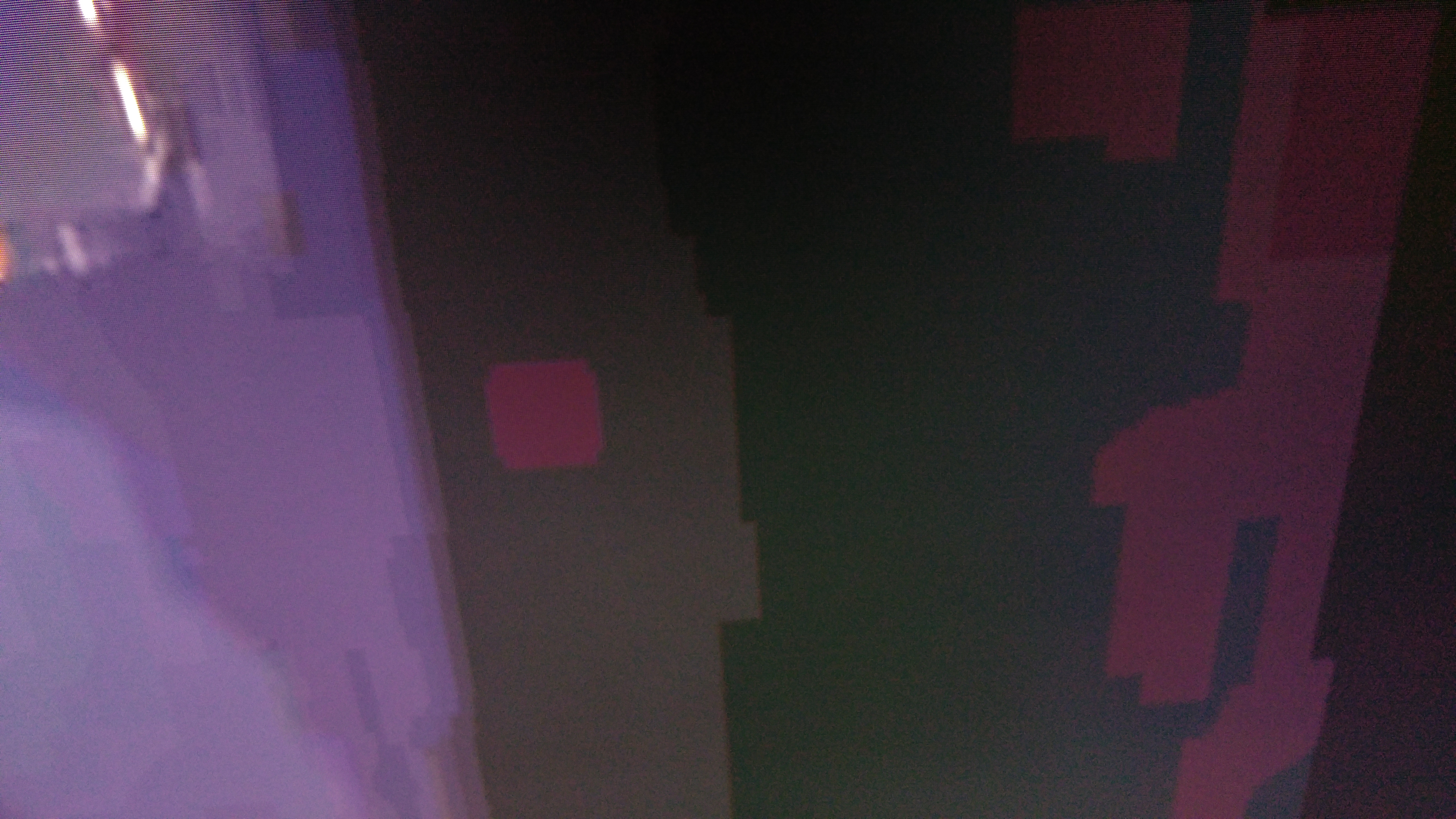

ich hoffe ihr könnt mir mit meinem Problem helfen: Ich habe nun schon unzählige Bildeinstellungen probiert, allerdings ist jedes mal das Bild bei sehr Kontrastreichen Bildern sehr unschön (Übergängen von hell zu schwarz grob). Es entstehen in den schwarzen Bereichen immer große schwarze bis dunkel lila Flecken. Je dunkler das Bild wird desto unschöner werden die Übergänge. Ansonsten bin ich vor allem bei hellen und farbigen Szenen super zufrieden dort ist alles scharf. Für Tipps oder Erklärungen wäre ich sehr dankbar!
52930iA9D8C5D89478DA4D
52931i7F688D0356291A16
52932i19CEA3A482543A5A

Das sieht wirklich nicht schön aus und ist alles andere als normal.
Mache mal ein Power Reset (TV vom Strom nehmen, alle HDMI Kabel ab, 20 sec. Power Taste der FB drücken und nach 10 min wieder an den Strom, anschalten) Danach noch zurück setzen auf Werkseinstellungen.
Dann stellst du dir dein Bild mal auf Standard, ohne was zu verändern und schaue ob dein Bild immer noch so schlimm aussieht.
Vielen Dank für die schnelle Antwort! Ich habe alles gemacht wie beschrieben, der Effekt wurde zwar deutlich verringert, aber er ist leider dennoch vorhanden. Mir ist außerdem aufgefallen das sich in Szenen mit dunklen Hintergrund diese Flecken bewegen, obwohl der Hintergrund statisch ist. Nach einiger Zeit ist das Bild leider auch wieder beim alten.
