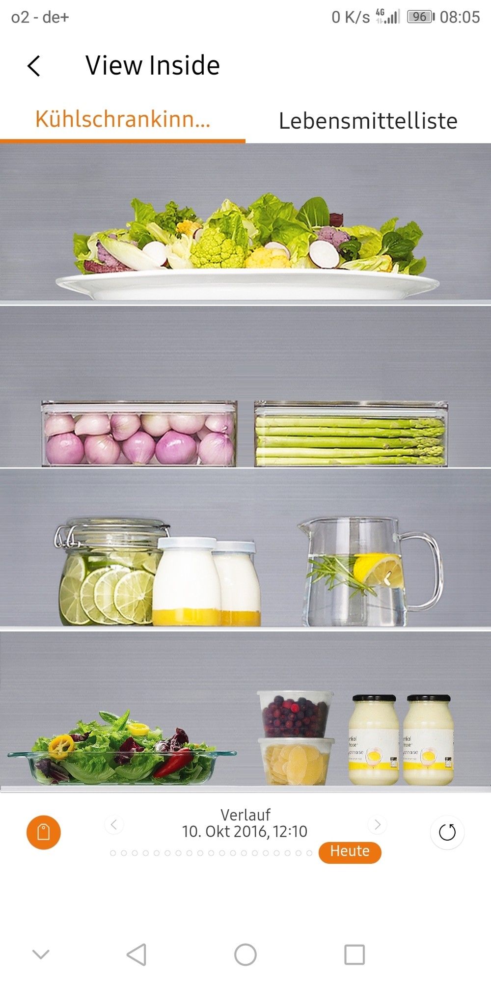

Moinsen, ich bin seit gestern stolzer Besitzer des Family Hub 2.0 und alles funktioniert soweit. Einziges Manko, die Kameras. Wenn ich den Inhalt abrufen möchte sieht man nur das vorab installierte Bild mit Plastik Lebensmitteln. Die Zeit die drunter steh stimmt auch nicht obwohl sie eingestellt wurde (11.01.2018)
Müssen die erst aktiviert werden? Neugestartet/ komplett zurück gesetzt hab ich schon gemacht. Alle anderen Apps funktionieren wie sie sollen. ( Demo Modus wird ja wohl aus sein?)
So sieht das dann aus, in der App und am Kühlschrank

Moinsen, nun das habe ich auch schon Und zwar 3x jedesmal könnte mir keiner von Samsung helfen. Nachdem der Rückruf von einem Techniker zugesichert wurde hatte ich noch Hoffnung, nun aber leider ist da nix passiert und es hat sich niemand mehr gemeldet. Langsam hab ich auch keine Lust mehr und bin kurz davor den Kühlschrank zurück zu schicken.

Moinsen, heute am 21.2.2019 war endlich ein Techniker da und er hat die Kamera auseinandergebaut, da wurde ein Kabel beim zusammenbauen eingeklemmt. Nun funktioniert diese auch. Das ganze Element wird auch Zeitnah ausgetauscht da es in der Garantie mit drin ist.
