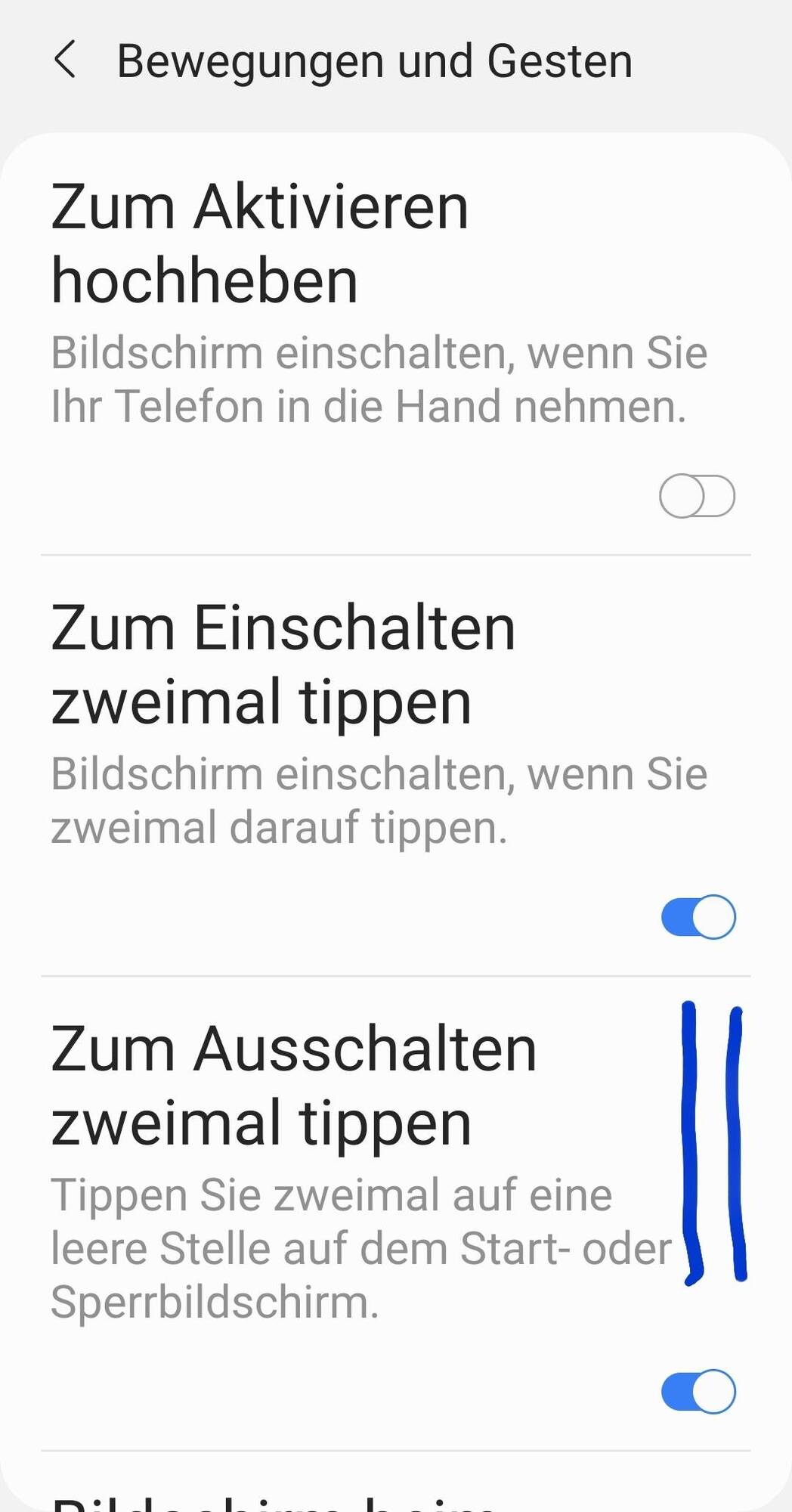

Hast du zufällig das hier aktiviert ?

Ja das habe ich die ganze Zeit aktiviert gehabt und auch daran gedacht, aber es lag scheinbar nicht daran. Das Display schaltet innerhalb einer Sekunde ab ohne dass ich es schaffe den Startbildschirm zweimal anzutippen. Und ich hatte bemerkt, dass ich zumindest beim zweiten Mal den Bildschirm nicht berührt hatte.
