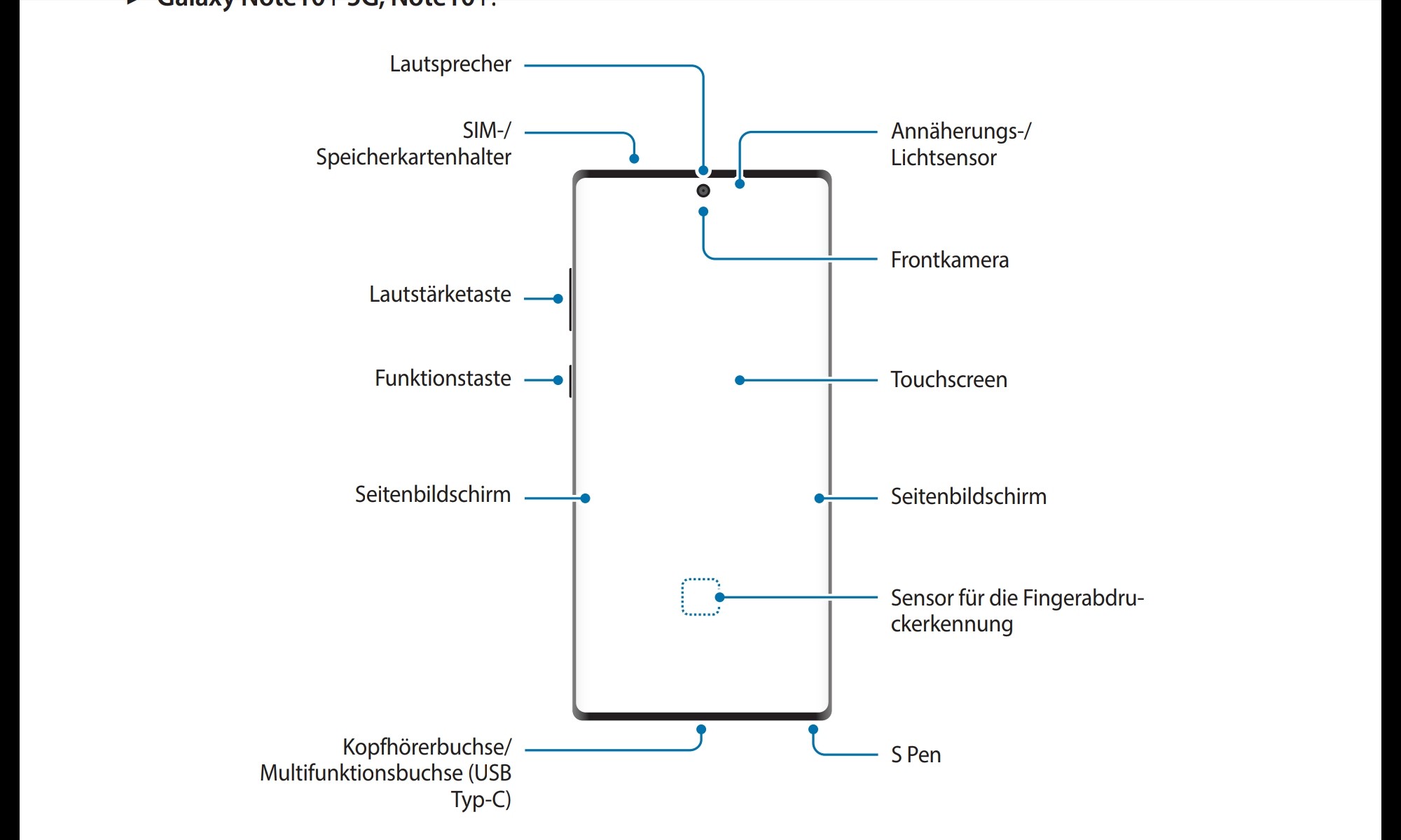

Guten Abend, wie ich es im Video sehe, sind es immer die selben Stellen oder, ich hätte jetzt gesagt okay, sieht nach dem Annährungssensor aus. Laut Bedienungsanleitung, passt das ungefähr von der Höhe her.
Kann sein, ich kann mich leider nicht mehr erinnern ob es auch andere Stellen waren zwischen durch. Jetzt ist es erstmal wieder weg. Aber morgen geht das Teil auf jeden Fall erstmal zur Reparatur. mal sehen was daraus kommt.
