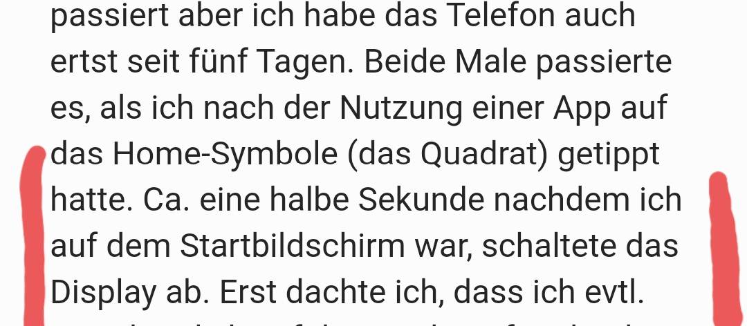

es geht bei dem Problem um ein Galaxy Note 10 Lite, das ich mir erst vor wenigen Tagen bei Saturn geholt habe. Irgendwie schaltet das Display manchmal von alleine aus. Es ist mir zwar bisher nur zwei mal passiert aber ich habe das Telefon auch ertst seit fünf Tagen. Beide Male passierte es, als ich nach der Nutzung einer App auf das Home-Symbole (das Quadrat) getippt hatte. Ca. eine halbe Sekunde nachdem ich auf dem Startbildschirm war, schaltete das Display ab. Erst dachte ich, dass ich evtl. versehentlich auf den Ausknopf gedrückt hatte, weil mein Finger halb darauf lag, aber dann war ich mir absolut sicher, dass ich es nicht gemacht hatte, ich hätte das bemerkt, so empfindlich ist der Knopf nicht. Vor allem beim zweiten mal konnte ich das komplett ausschließen. Was die Apps angeht, die ich dabei genutzt hatte: es waren beide Male unterschiedliche Apps. An die erste kann ich mich leider nicht mehr erinnern, und beim zweiten mal war es die Samsung Notes App.

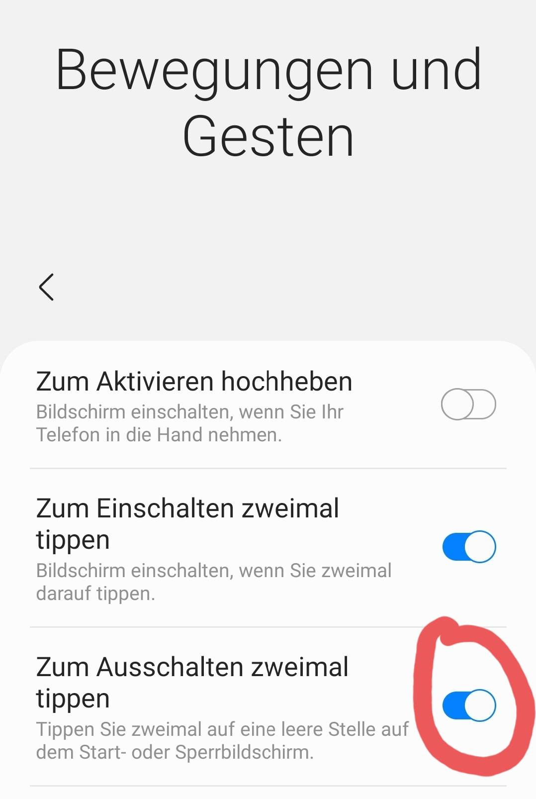

Einstellungen >>> Erweiterte Funktionen >>> Bewegungen und Gesten
Da sind auch viele Sachen zum erlauben, lese es Dir mal durch dort.
Seit OneUi 3.0 gibt es die Funktion, dass man den Bildschirm durch das Doppeltippen auf eine beliebige Stelle des Display, den Bildschirm auch sperren kann. Ist mir selbst schon einige Male passiert, dass man selber gar nicht den Doppeltipp merkt und der Bildschirm auf einmal gesperrt ist. Schau mal in den Einstellungen nach.....s. Screenshot.

Aber wie L: @Ginster es schrieb ich würde auf Bewegung und Gesten mal schauen. Bildschirm beim Ansehen anlassen. Solange du auf das Display schaust läuft das Video. Guckst du weg kann es stoppen und ausgehen.
L: @USflatliner
Oh, sorry.
Da muss ich leider ein Veto machen.
Deine Funktion geht nur bei Startbildschirm.
Bin ich hier unterwegs, Google, da kann ich mir die Finger Wund tippen, passiert nichts.
Generell nur Startbildschirm, ansonsten geht es nicht aus.
Steht ja auch so im Text dort.

vielen Dank für deine Antwort, ja, diese Funktion ist mir auch aufgefallen. Und beim ersten mal hatte ich sie auch als mögliche Ursache in Betracht gezogen, aber beim zweiten mal ist mir das definitiv nicht passiert. Und mittlerweile bin ich mir sicher beim ersten mal auch nicht.
