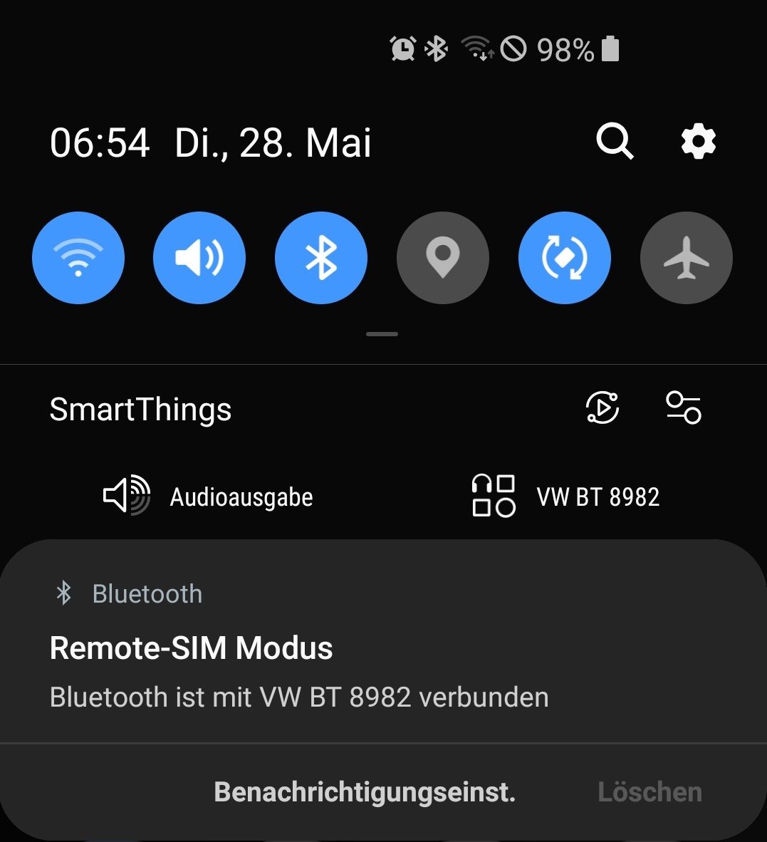

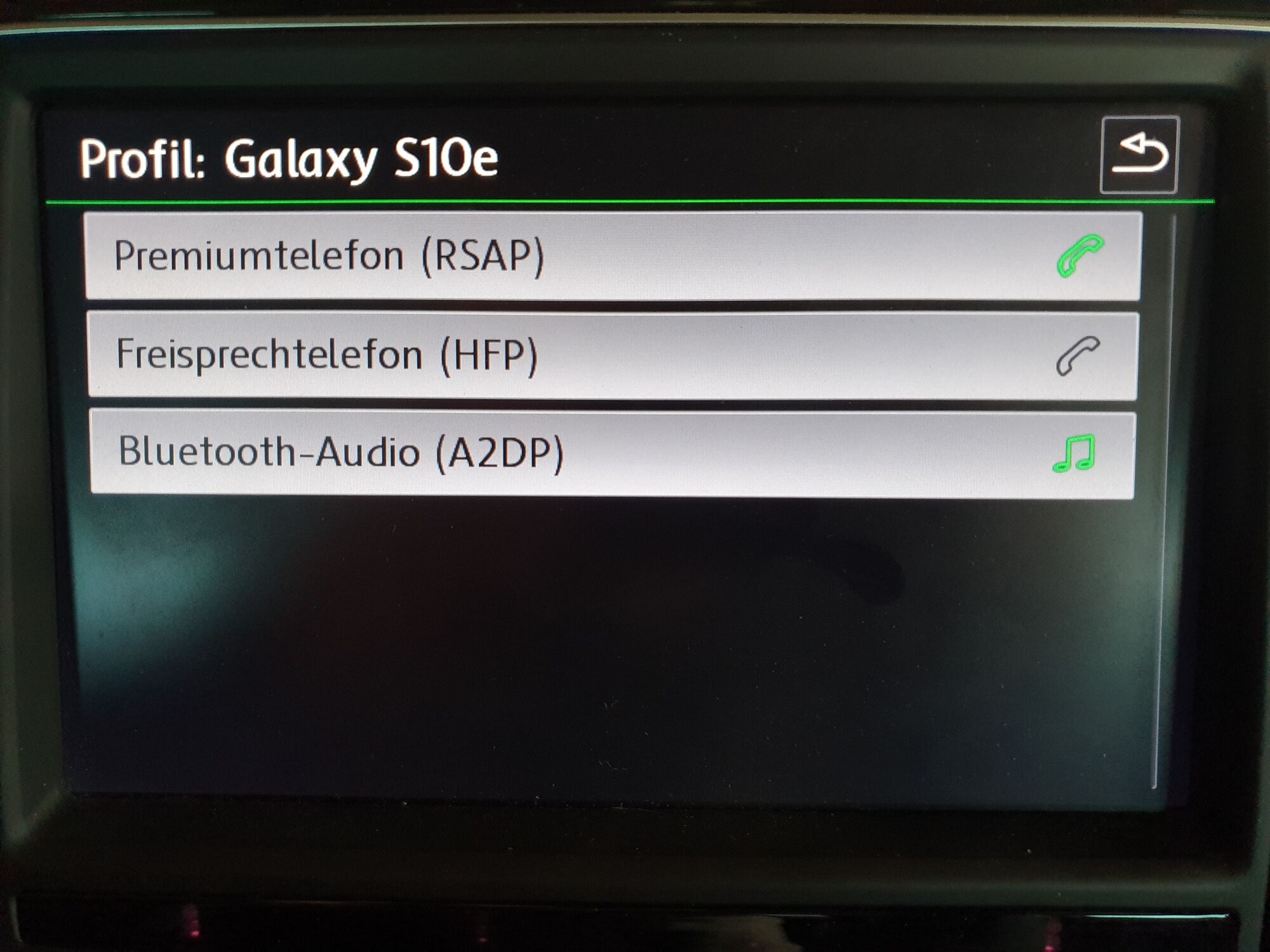

Ich muss hier widersprechen!
Mein S10e (SingleSim) verbindet ohne Probleme mit meinem Passat B8 (12/2014) über RSAP.
Telefon zeigt 'Remote SIM Modus' und hat keinen Empfang, das Auto zeigt 'Premiumtelefon RSAP'.
Danke für die Info warum ich vom Samsung Support die Auskunft erhalten das es nicht unterstützt wird ist mir jetzt natürlich ein Rätsel aber ja ein kleiner Lichtblick das es nur mit Single Sim funktioniert haben ja schon viele bestätigt und somit das S10 und S10+ noch nicht in Single Sim aufgetaucht ist gibt es auch kein RSAP LEIDER !!!
