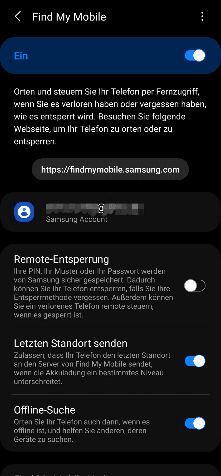

Hallo Community,
Wenn mein Smartphone mal geklaut wird oder verloren geht, habe ich ja die Möglichkeit über die Find My Mobile Funktion mein Telefon zu "sperren" mit einer Nachricht und einem PIN zu versehen.
Muss dazu die Funktion "Remote Entsperrung" aktiviert sein? Weil dazu werden mein Passwort / Entsperrmuster in der Samsung Cloud gespeichert, dass ich bewusst nicht möchte.
Will nur wissen, ob es neben der nicht mehr nutzbaren "Remote Entsperrung" andere Einschränkungen gibt, durch meine Entscheidung.
Danke euch.

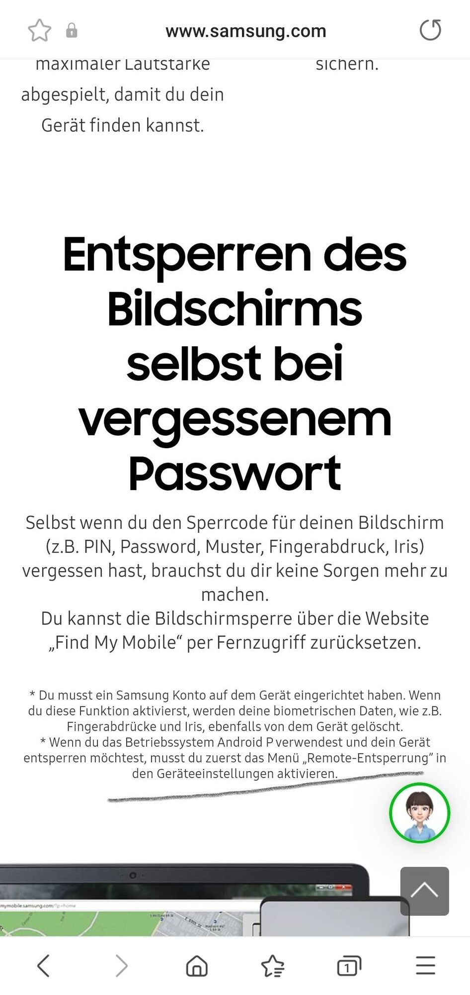

Remote-Entsperrung ist nicht essentiell um die Funktion "Find my Mobile" zu nutzen, ausser du möchtest spezielle Befehle(z.B. Bildschirm entsperren)aus der Entfernung ausführen.
Quelle Samsung.com
Oh, ich benutze es ebenfalls nicht und komme trotzdem perfekt über MyFindMobil auf mein Handy.
