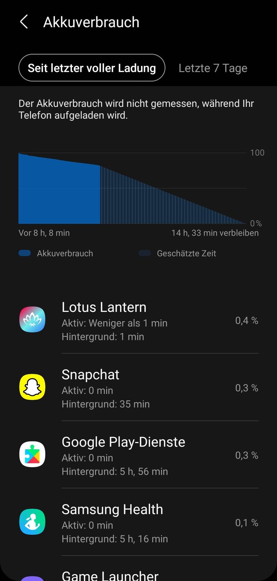

Hey mal eine Frage,Und zwar habe ich seit ein paar Tagen das neue S20 FE. Um genauer zu sein die 4G Version. Ich bin extrem zufrieden damit jedoch macht mir der Akku wirklich zu schaffen.
Wir man hier sieht habe ich mein Handy bei 100% abgesteckt bevor ich ins Bett gegangen bin, als ich dann am morgen aufgewacht bin, waren ca. 20% weg. Obwohl ich ja nichts gemacht habe.
Auch generell verliert das Handy gefühlt alle 2 Minuten 1% wenn ich Social Media benutze, bei Spielen ist das noch mehr.
Nun meine Frage, ist das normal? Klar weiß ich das die 4G Version den schlechteren Prozessor hat und dadurch mehr Akku verbraucht, jedoch 20% beim nichts tun ist schon etwas krass. Gelöst! L: Gehe zu Lösung.
Moin, du kannst aber auch den Bildern entnehmen dass die Samsung Health App im Hintergrund 5 Stunden und 16 Minuten lief, da drunter der Game Launcher, den kann ich nicht einschätzen, aber du musst Hintergrundaktivitäten einschränken bzw Hintergrund Apps ausschalten.
Das kannst du alles direkt in dem Einstellungs Menü machen wie im Bild oben unter Akku Einstellungen //Hintergrund Apps.
Du hast das Samsung Galaxy Fan Edition d.h die Einstellungen müssten dieselben sein wie bei fast jedem Samsung was den Akku Energiesparmodus und so weiter betrifft. L: Lösung in ursprünglichem Beitrag anzeigen

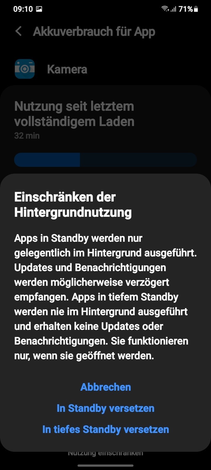

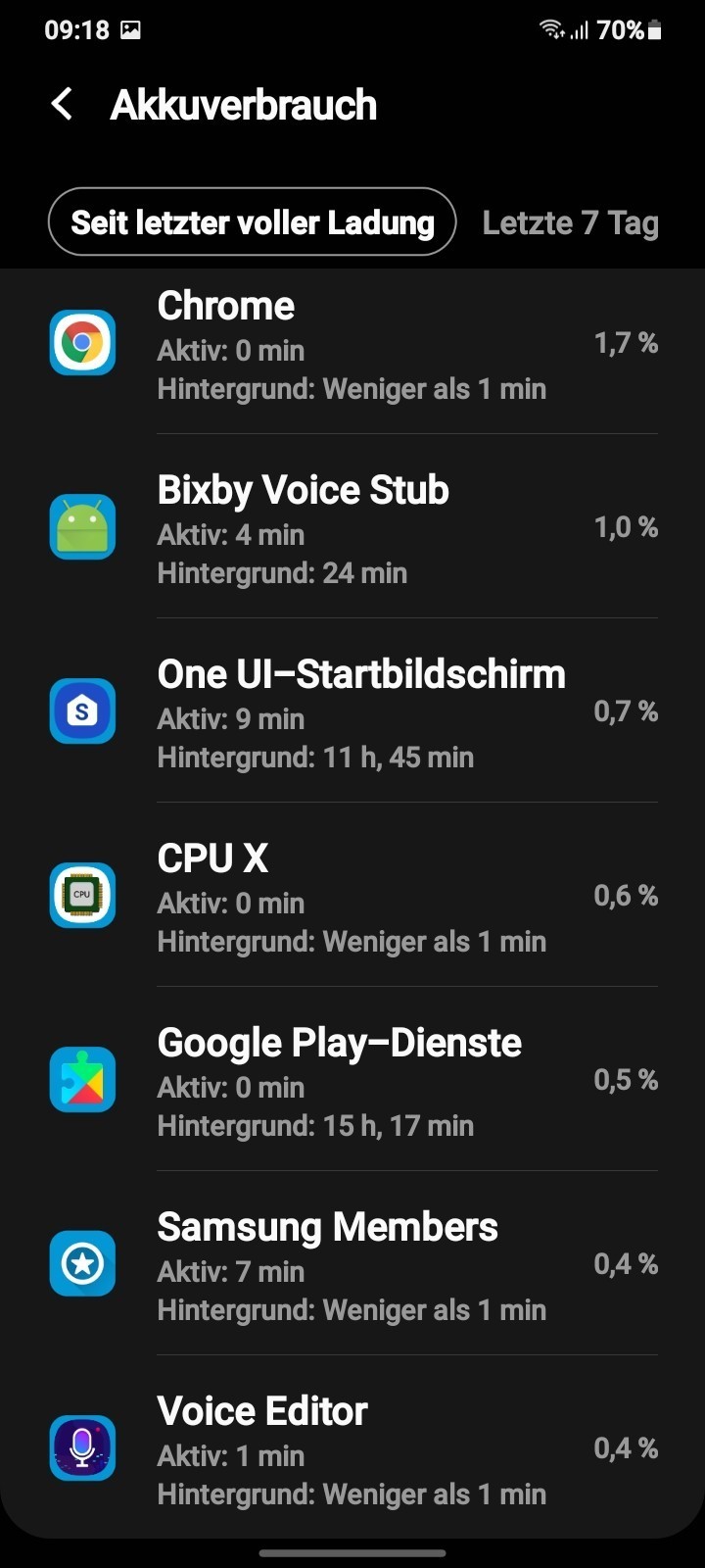

bei meinem s21 ultra sieht es so aus und ganz unten siehst du dann "Nutzung einschränken"
Das müsstest du bei deinem FE ebenfalls machen können.
Bei mir kannst du z.b. das Diktiergerät und die kamera die ich im Standby nicht benutze sehen, dass sie im Hintergrund laufen was ich eigentlich nicht möchte und deshalb gehst du dann auf (Nutzung einschränkten.)
Es gibt natürlich auch Apps ie im Hintergrund laufen müssen, wie z.b. der Startbildschirm One U.I.
Du musst selber wissen welche App du im Standby ruhen lassen möchtest oder komplett einschränken willst.

Aber Samsung Health hat doch trotzdem nur 0,1% verbraucht obwohl es im Hintergrund aktiv war oder?
Also lag es daran ja eher nicht das mein Akku so schnell leer wird... Oder wird mir da nur angezeigt wie viel Akku es "aktiv" verbraucht? Und wie viel Akku Hintergrundaktivitäten verbrauchen wird schlicht weg nicht gezählt und angezeigt oder wie?
Ich hoffe du verstehst meine Frage haha
Das ist eine gute Frage. 0,1% ist ein Witz, aber die Tatsache dass es 5 Stunden im Hintergrund läuft bedeutet dass er Strom Frist meines Erachtens nach.

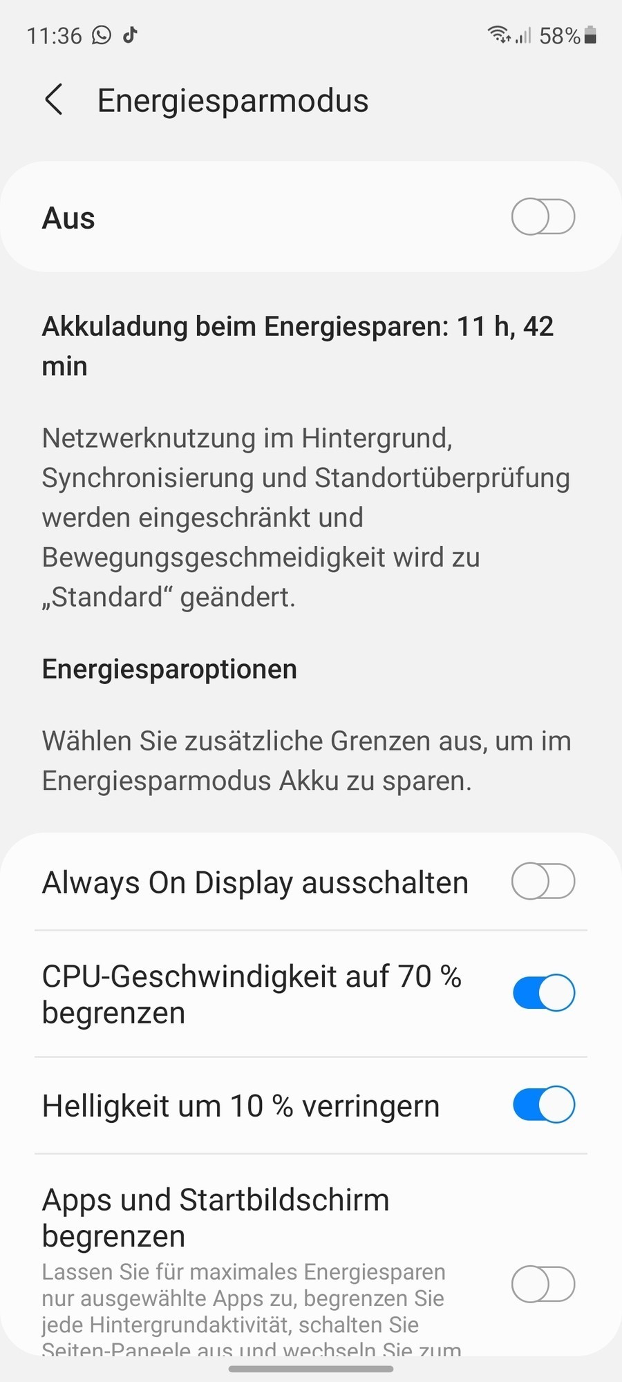

Also bei mir sind alle Apps deaktiviert die ich nicht brauche und ich verbrauche maximal 4% über Nacht.
Auch musst du die wlan verbindung+Datenverbindung ausschalten, wenn du nachts nicht unbedingt Benachrichtigungen erhalten willst.
Ja ich hab jetzt auch über Bixby Routines eingestellt das über Nacht alle Verbindungen ausgeschaltet werden und auch der Energiesparmodus aktiviert wird

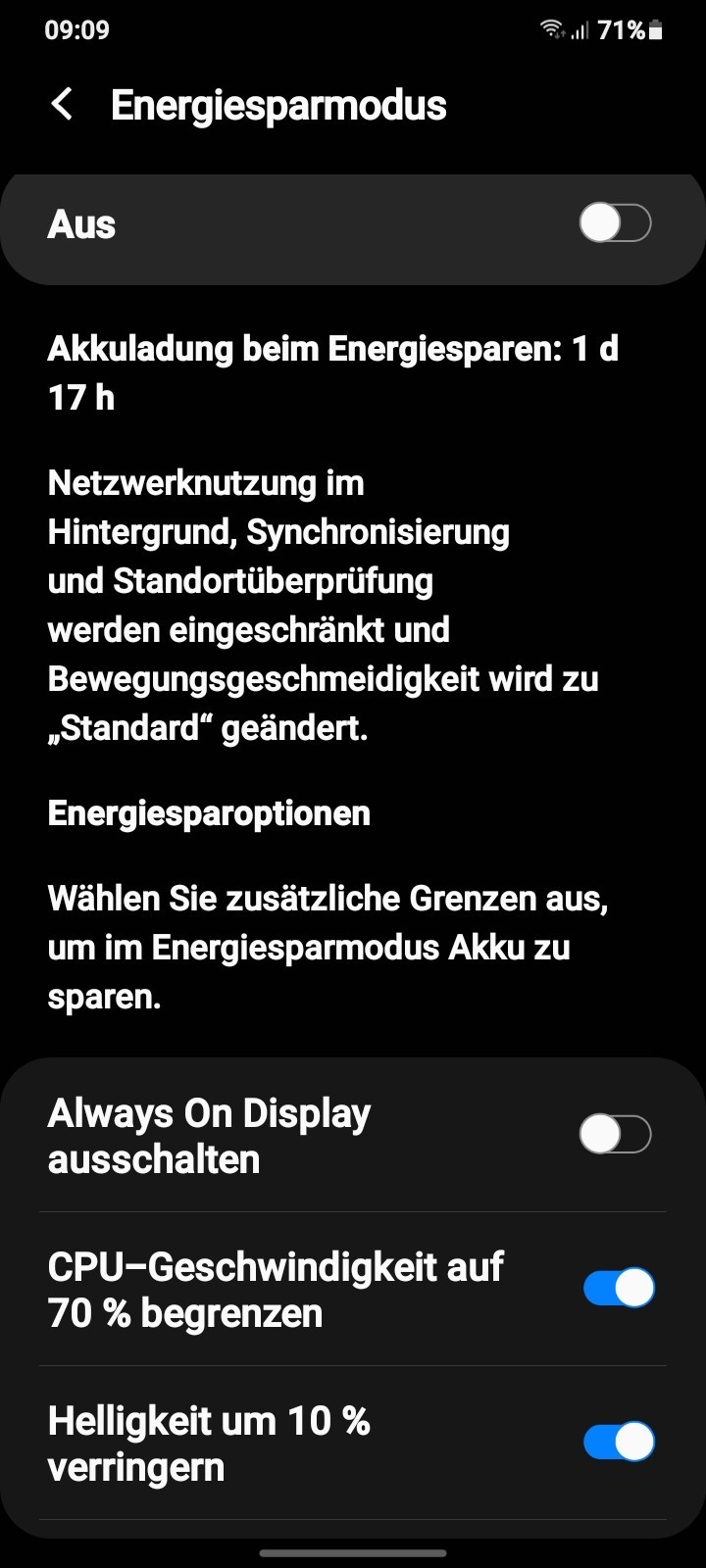

Also ich habe tatsächlich keine Einschränkung dadurch, dass ich den Energiesparmodus aktiviert habe, deshalb funktioniert das für mich so sehr gut
Naja allein das man dadurch die 120 Hz nicht benutzen kann ist für mich ein Minuspunkt
Oh echt und wie? Weil hier steht das es nicht so ist sondern automatisch auf 60Hz geändert wird
Guck mal auf Youtube "120Hz Refresh Rate With Power Saving Mode HACK" von Jimmy is Promo
