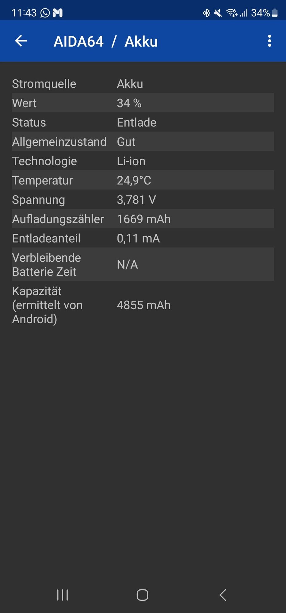

Die Akkukapazität des S23 Ultra wird offiziell mit 5000 mAh angegeben. In der Diagnose über die Members App werden ebenfalls 5000 mAh angezeigt.
Zwei verschiedene Apps (AIDA64, device info) zeigen nur 4855 mAh an.
Ich meine, irgendwo gelesen zu haben, dass 4855 mAh der eigentlich korrekte Wert sein soll.
Haben (fast) alle S23 Ultra tatsächlich nur 4855 mAh ?

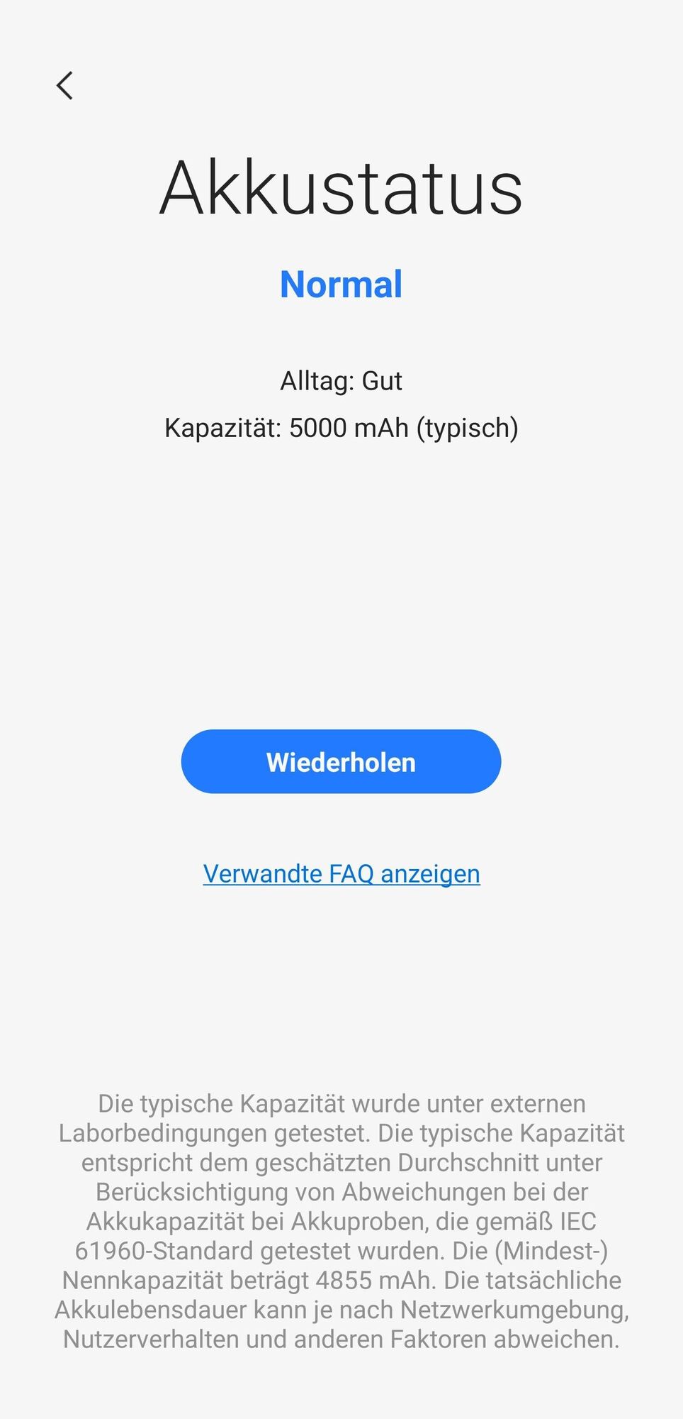

Habe folgendes unten auf der Akkuseite in der Diagnose gefunden. Vlt beantwortet das deine Frage:
Da fallen die Begriffe typische Kapazität und Mindestkapazität.
Wenn ich den Text richtig verstanden habe ist die typische Kapazität ein Durschnittswert aus Messungen von mehreren Akkus fürs S23 U. Die Mindestkapazität von 4855mAh ist das was du also minimal an Kapazität hast (wenn du Pech hast, nenn ich das mal).
Das heisst, dass die Apps, die du genutzt hast scheinbar ohne Messung sofort die Mindestkapazität als Wert für deinen Akku genommen haben.

PhoneInfo+ sagt auch 4855 mAh.

Ich denke, dass L: @Nakatan Recht hat und die Apps, wie AIDA64 und Phoneinfo, ohne tatsächliche Messung einen in deren Datenbank hinterlegten Wert nennen.
