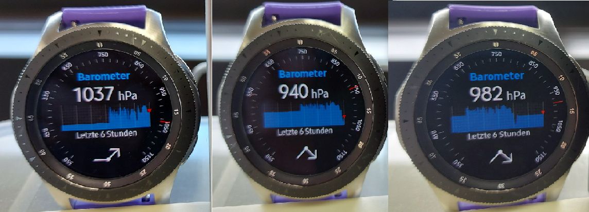

Meine Galaxy Watch hatte neben verschiedenen Fehlern (z.B. beim Schwimmen oder der Höhenaufzeichnung) auch Probleme mit dem Barometer. Erst kamen diese Probleme sporadisch - irgendwann wurden nur noch völlig unrealistische Werte angezeigt. Also habe ich die Uhr zur Reparatur eingeschickt.
Wie erwartet zeigte sie anschließend wieder den korrekten Luftdruck an - allerdings dauerte dieser Zustand noch nicht einmal eine Woche an.
Gestern, nach dem Schwimmen und anschließendem Abspülen und Trocknen der Uhr, wurden innerhalb der nächsten 2-3 Stunden folgende Werte angezeigt.
Tatsächlich lag der Luftdruck gestern hier bei 1000 hPa.
Bis zum Abend blieb die Watch dann bei ca. 982 hPa.
Natürlich bin ich während dieser Zeitspanne weder auf einen Berg, noch von einem herunter gestiegen. Die 3 Fotos wurden alle am gleichen Platz aufgenommen..
Heute morgen waren es dann erfreulicherweise wieder realistische 1002 hPa.
Auch nach dem Schwimmen (noch im Wasser) wurde weiterhin der korrekte Druck angezeigt.
Nach dem Duschen und dem sorgfältigen Abspülen der Uhr (nur mit klarem Wasser) waren es plötzlich über 1060 hPa, etwas später dann gut 1030 hPa und jetzt sind es mittlerweile 979 hPa.
Tatsächlich sind es tatsächlich im Moment 997 hPa.
Ob es ein Zufall ist, dass gestern dann lange statt 1000 dann 982 und heute anstatt von 997 jetzt 979 angezeigt werden (also jeweils "nur" 18 hPa zu wenig), weiß ich nicht.
Inwieweit das Problem mit dem Schwimmen/Duschen/Abspülen der Uhr zu tun hat, kann ich ebenfalls nicht beurteilen.
Viel hat die (angebliche) Reparatur leider nicht gebracht, denn auch (fast) alle der weiteren benannten Fehler, die ich beim Einschicken benannt hatte, wurden nicht beseitigt. Statt konkreter Hinweise zu den benannten Fehlern gab es auch nur ein Standardschreiben (Reparatur erfolgt, den Fehler beseitigt).
Die Situation stellt sich mittlerweile so dar:
mal berappelt sich die Uhr wieder und zeigt dann den korrekten Luftdruck an.
Plötzlich (es scheint nicht eindeutig mit dem Schwimmen zu tun zu haben) bekomme ich wieder Phantasiewerte weit über 1050 hPa oder um 950 hPa.
EInige Zeit später pendelt sich der Wert dann bei (falschen) 980-982 hPa ein. So ist es aktuell auch wieder.
Vermutlich nach ein paar Stunden, kommt dann (hoffentlich) wieder eine korrekte Messung/Anzeige...

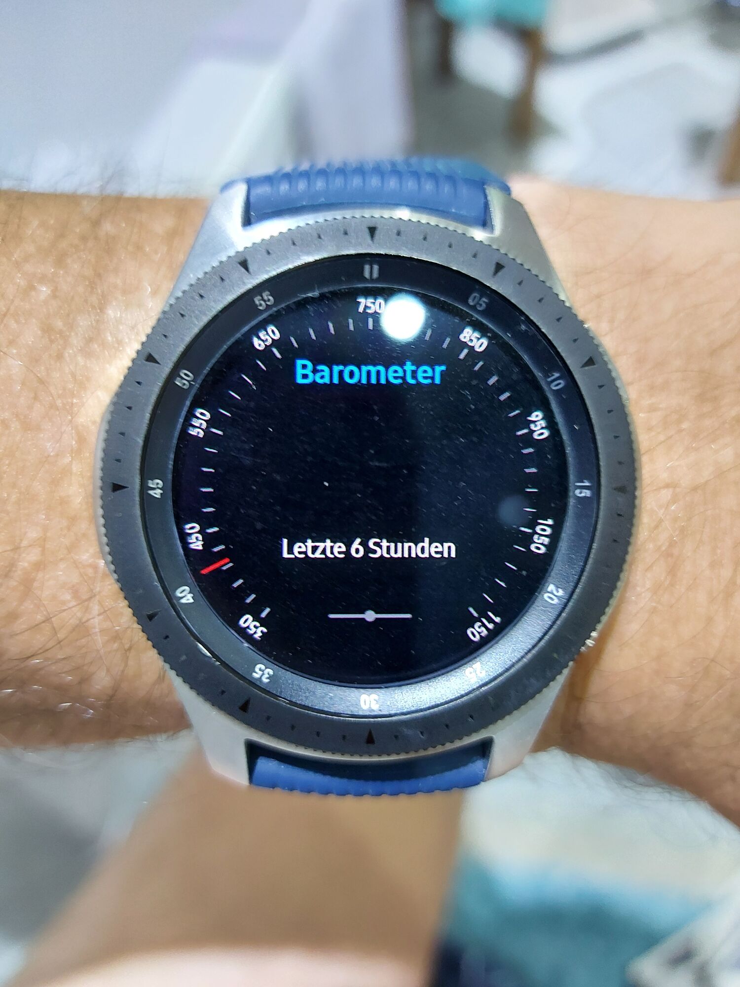

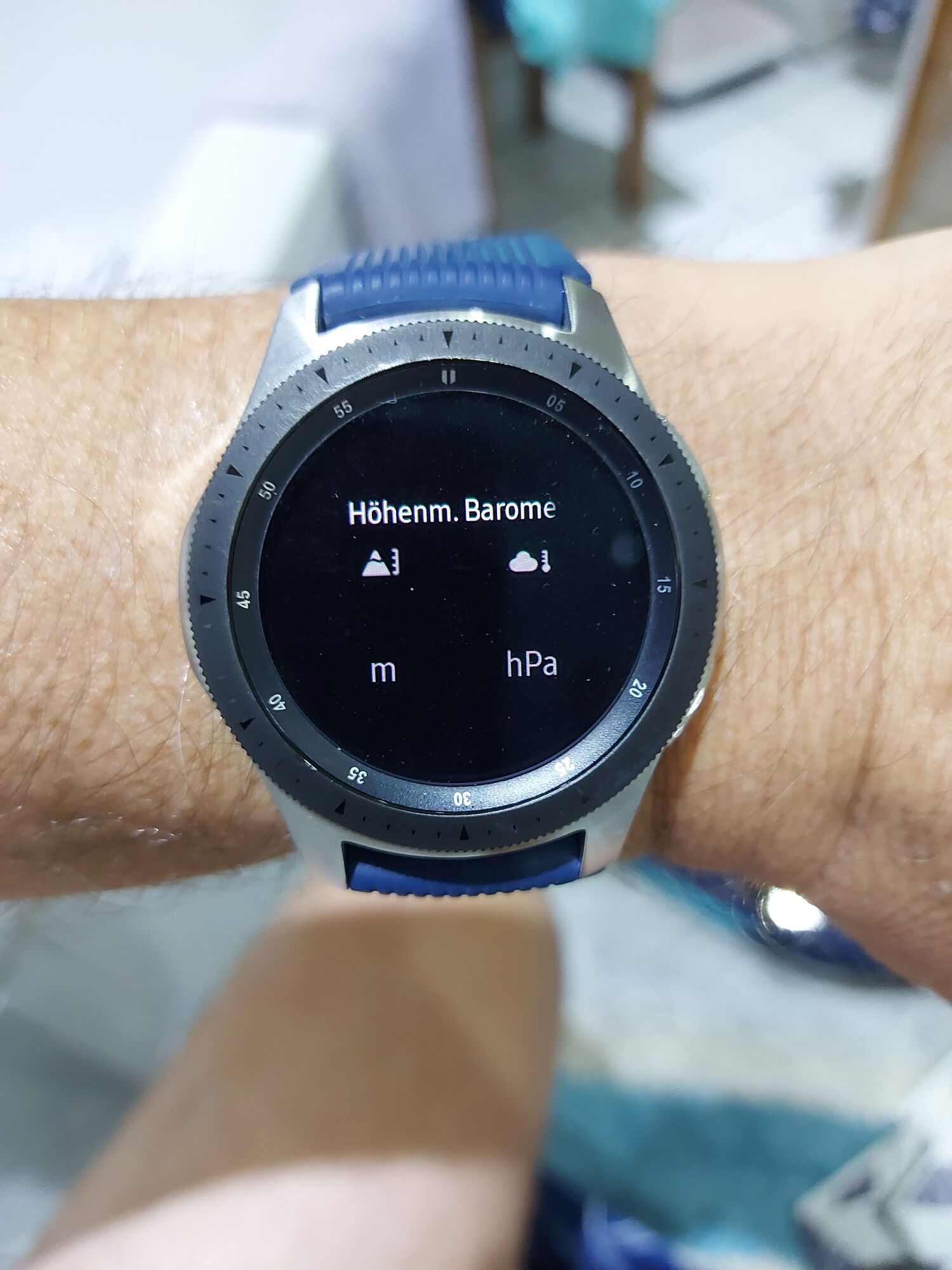

Mittlerweile hat der Luftdrucksensor komplett aufgegeben und zeigt seit 2 Tagen gar nichts mehr an.
Das hatte ich schon einmal für ein paar Stunden - da hat er sich dann aber wieder "berappelt" und anschließend wieder nur etwas falsche Werte angezeigt...

Der Luftdruckmesser zeigt auch nach dem Rückversand überhaupt keine Werte an. Das gleiche gilt für die Höhe.
