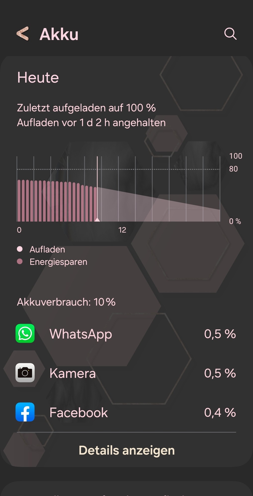

Hab mein s24 (6,2") jetzt drei Wochen .
Und muss feststellen das der Akku ist katastrophal ist .
Heute : vor 3std von der Ladestation 100% Akku .
Nach 3std (gutes 5g Netz )nur noch 92%
Mit DOT von 15min .
Keine App ist auffällig,also liegt es am exynos SoC's.

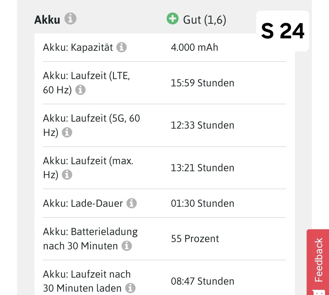

das kleinste S24 hat auch den kleinsten Akku was du auch berücksichtigen müsstest

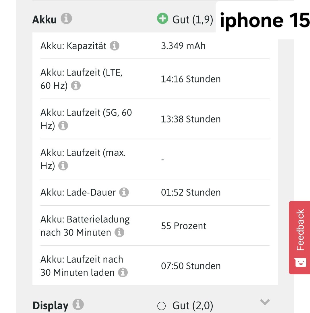

Also zum Vergleich ein s23 oder ein iPhone ...
Da sind meiner Meinung nach Welten zwischen.
Der Wert ist wirklich ziemlich gut.
