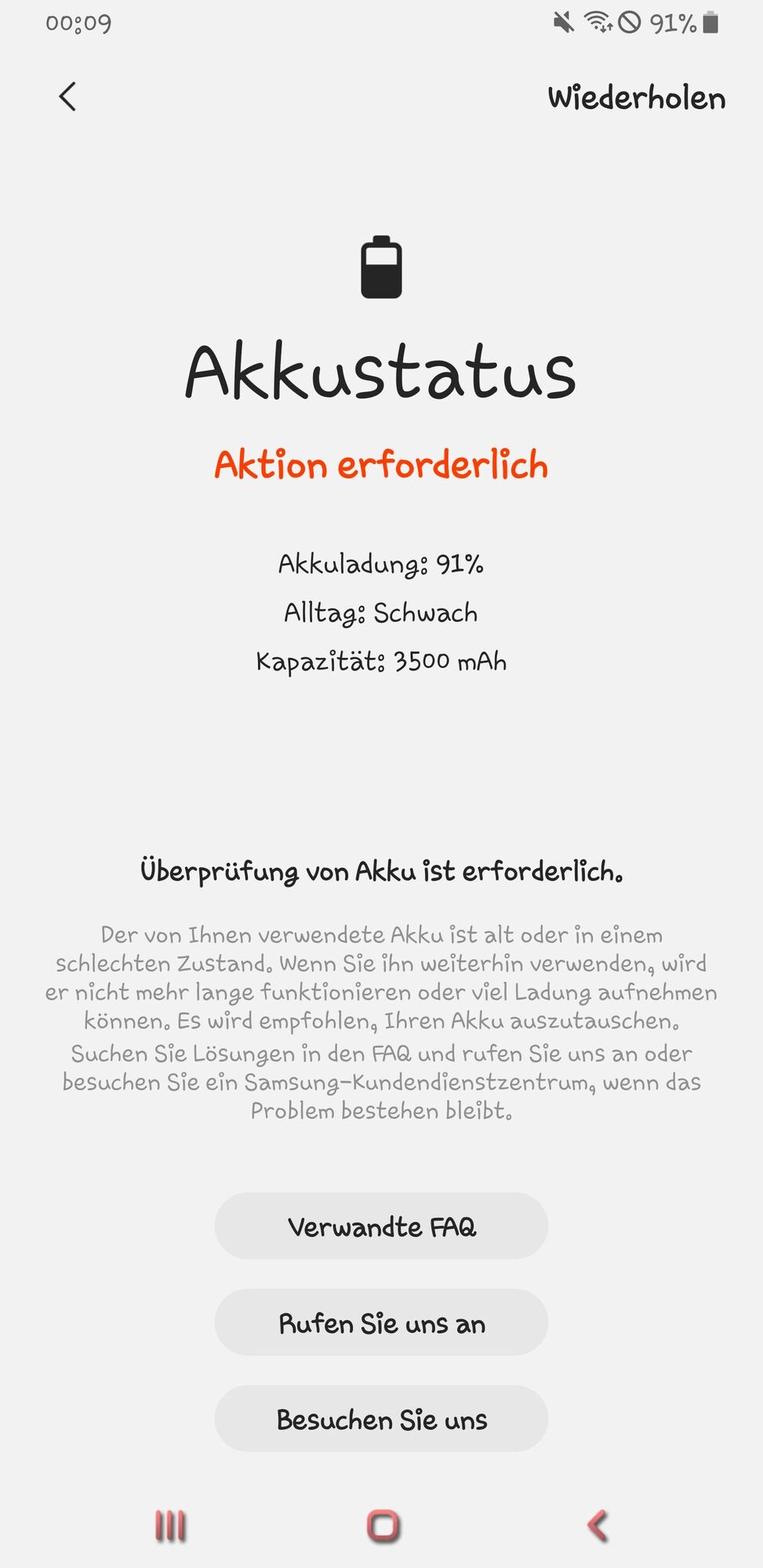

Ich habe meinen Akku bei meinem S8+ tauschen lassen, da die DOT pro Akkuladung nurnoch bei 3-4 Stunden lag trotz Akkusparmodus, bei einem seriösen Reparaturladen, die auch versichern Original Samsung Teile zu benutzen. Allerdings hat mir die Samsung Members App von beginn an angezeigt, das der Alltag des Akkus schwach sei( siehe Bild), die DOT liegt seit dem jedoch bei etwa 6 Stunden, alsso deutliche Besserung. Hab mich beim Reparaturladen gemeldet, die meinten solange der Akku gut läuft ist alles in Ordnung. Meine Frage, woran könnte es liegen dass der Akkualltag als schwach bezeichnet wird, obwohl er recht gut läuft und ist es überhaupt möglich das das bei einem wirklich neuen Original Akku angezeigt wird?
Klingt für mich nicht seriös, solange er läuft ist alles in Ordnung.
Vermutlich haben Sie einen anderen alten verwendet, oder der neu eingebaute wurde unsachgemäß gelagert (Eventuell mal Tiefenentladen und wieder reaktiviert).
Und 6 Stunden Nutzungszeit nach neuem Akku Einbau vom Original Hersteller klingt auch nicht nach neu. L: Lösung in ursprünglichem Beitrag anzeigen
Das ist normal ich habe bei vielen meiner Samsung handys selber die Akkus getauscht und neue originale verwendet bei jedem wird angezeigt das er schwach ist obwohl er neu und original ist und die dot deutlich besser ist L: Lösung in ursprünglichem Beitrag anzeigen
Es kann auch sein das sie einen Akku eines Drittanbieters in Erstausstatterqualität verbaut haben. In der Regel erhalten nur autorisierte Servicepartner die originalen Ersatzteile. L: Lösung in ursprünglichem Beitrag anzeigen
DOT ist nicht gleich Akkulaufzeit. 6h DOT kann je nach dem was man macht OK sein
Wie lange ist denn der Akkutausch her? DOT ist nicht gleich Akkulaufzeit. 6h DOT kann je nach dem was man macht OK sein.
Es kann sein das der Akku erst ein paar Ladezyklen benötigt bis er da etwas vernünftiges anzeigt oder sie haben keinen originalen Akku verbaut. Da du ihn nicht bei einem autorisierten Servicepartner wechseln lassen hast kann man leider nie sicher sein was verbaut wurde
Ist schon paar Monate her, finde die Akkulaufzeit auch soweit in Ordnung. Habe es nicht bei Samsung machen lassen, da ich das Handy bei einem privatanbieter auf ebay geholt und somit keine Garantie habe. Der Laden ist vorallem auf Apple spezialisiert, denke aber eigentlich schon das die mich nicht anlügen. Es kann sein das mein Handy den Akku nicht richtig erkennt, da es schon einiges mitgenommen hat*1f605.png*
Die 6 Stunden beziehen sich wie Gschi auch meinte auf die Bildschirmzeit, die lag auch als es neu war kaum höher, vielleicht 7 oder maximal 8 Stunden.
