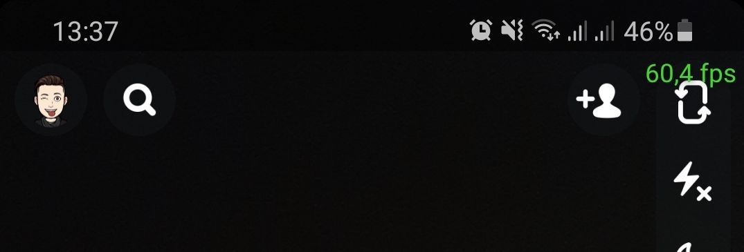

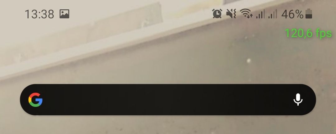

Also ich hab mal bei mir geguckt und wie es aussieht kann Snapchat nur 60 fps darstellen.
120 fps - Außerhalb von Snapchat
60 fps - Innerhalb von Snapchat
