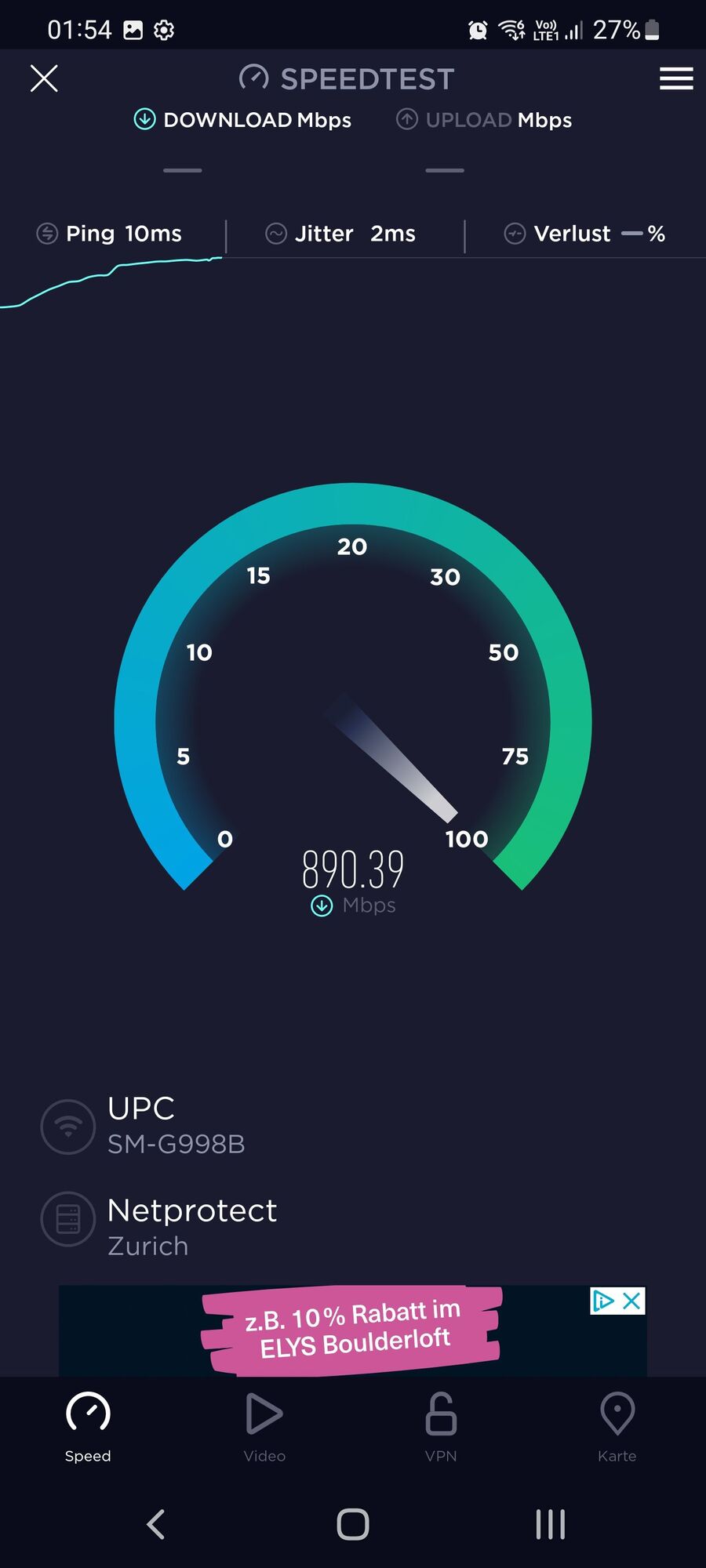

Die Probleme bestehen leider immer noch. Hierzu zwei screenshots welche zeigen, dass ich kaum 20mbit erreiche, dann Wlan Aus mache, nach 3 Sekunden wieder Ein. Und siehe da, ich habe volle Pulle speed. Habe mich keine 10cm bewegt...gleicher Router, gleiche SSID. Alle anderen Geräte laufen einwandfrei...ich weiss echt nicht mehr weiter. Wenns so bleibt, wird es mein letztes Samsung Smartphone.
