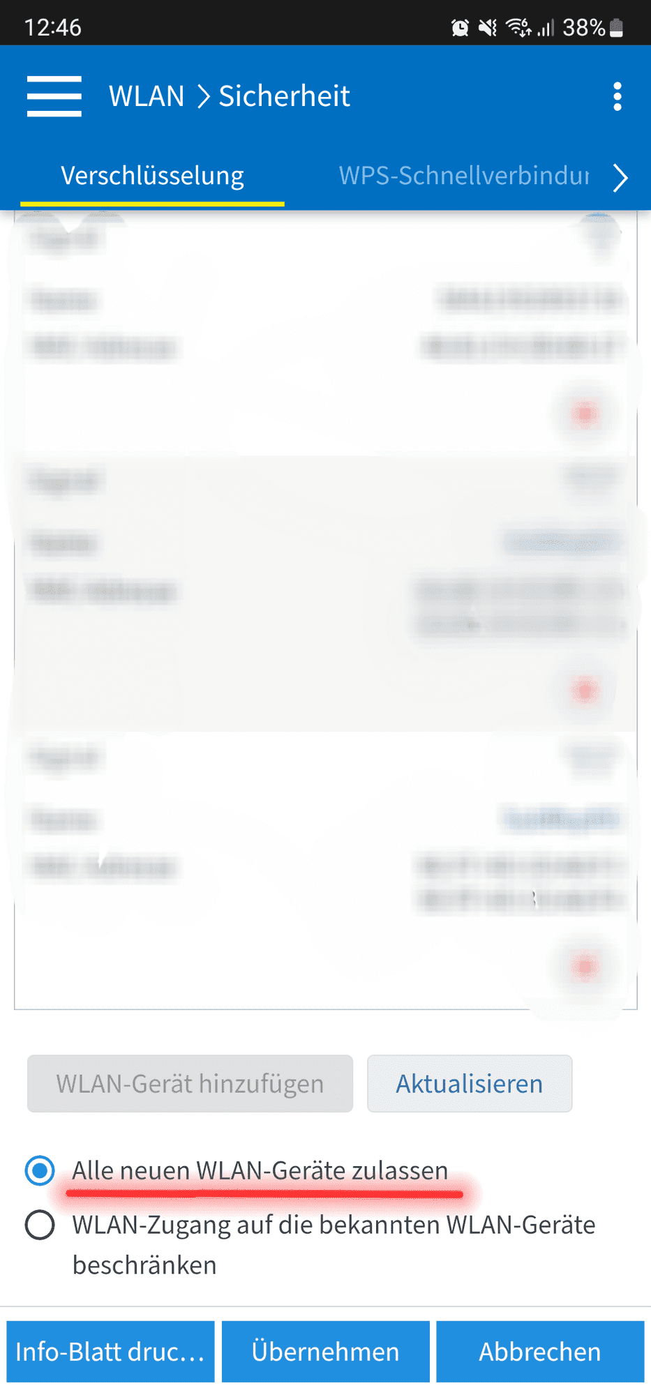

Bei der FritzBox alle neuen Geräte zulgelassen oder nur bekannte Geräte?
Hm kenn die Einstellung nicht. Muss ich mal checken wenn ich daheim bin.
Aber ja, werde mich bei AVM erkundigen. Hoffe die können mir helfen. Das passiert täglich mehrfach
Findest du unter WLAN -> Sicherheit.
