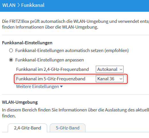

Die hier beschriebene Lösung ist aus meiner Sicht keine wirkliche, denn das Zurücksetzen der Soundbar und des TV führt nicht per se zum gewünschten Ergebnis, wenn die im 5-GHz-Band vergebenen Kanäle nicht für die Soundbar und/oder den TV geeignet sind.
Bei mir führte schlussendlich erst das Umstellen der Funkkanäle des 5-GHz-Bands von "Autokanal" auf z.B. Kanal 36 in der FRITZ!Box zum gewünschten Erfolg.
Erst danach wurde in den Ton-Einstellungen unseres GQ65Q9FN und GQ55Q60R wieder die MS650 als koppelbare WiFi-Soundbar angezeigt.
