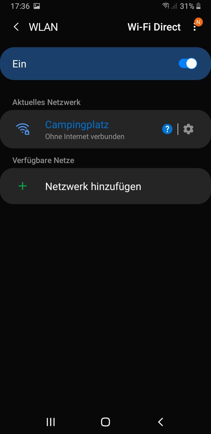

moin moin,
für mich ist das ein Handy Thema, siehe Screenshot..... direkt unter dem Router in einem fremden NW getestet.
mfg
Andi
moin L: @Andi_Wangen_1
zu Deinem Screenshot: das WLAN-Symbol hat ein Ausrufezeichen, lt. Balken keine ausreichende Feldstärke, dazu "Ohne Internet verbunden".
Mögliche Ursachen:
WLAN-Router des Campingplatzes hat selber keine Verbindung zum Intenet oder die Verbindung ist instabil,
zuviele gleichzeitige Nutzer des WLANs auf dem Campingplatz, WLAN-Signal zu schwach,
Ich vermute die letzten beiden Möglichkeiten. Vielleicht zuhause doch zu viele Geräte am WLAN?
Hast Du mal geschaut, was unter den 3 Punkten/N angezeigt wird?
salagou

Hallo Salagou,
wie ich schon beschrieben hatte....dies ist in jedem Netzwerk schon passiert.
Auch wenn ich so dicht an dem Router bin dass ich schon fast ein Teil davon bin. Alle anderen Geräte gehen einwandfrei. Immer.
unter den 3 Punkten/N kommt dann der übliche Hinweis wegen der schlechten Netzqualität usw, aber das hilft mir ja wie gesagt nichts.
Ich denke es hilft auch nicht den Fehler nach wie vor bei den anderen zu vermuten, so komme ich gefühlt nicht weiter.
Das Problem hat für mich eindeutig das Handy, somit benötige ich ja auch den Samsung Gott.....
Nun ist mir folgendes aufgefallen:
WLAN & Mobile Daten sind aktiviert, WLAN zeigt auch an dass das Gerät verbunden ist (ohne die Meldung "nicht mit dem Internet verbunden"). Dennoch kann das Gerät nach einer Weile der Nichtbenutzung keine Nachrichten empfangen, macht keine Internetseiten auf etc.
Wenn ich dann das WLAN am Handy ausschalte und die mobilen Daten anlasse kommen augenblicklich alle Nachrichten rein und surfen etc. ist auch wieder möglich. Fast so, als würde aus Energiespargründen das WLAN ausgeschaltet werden.
