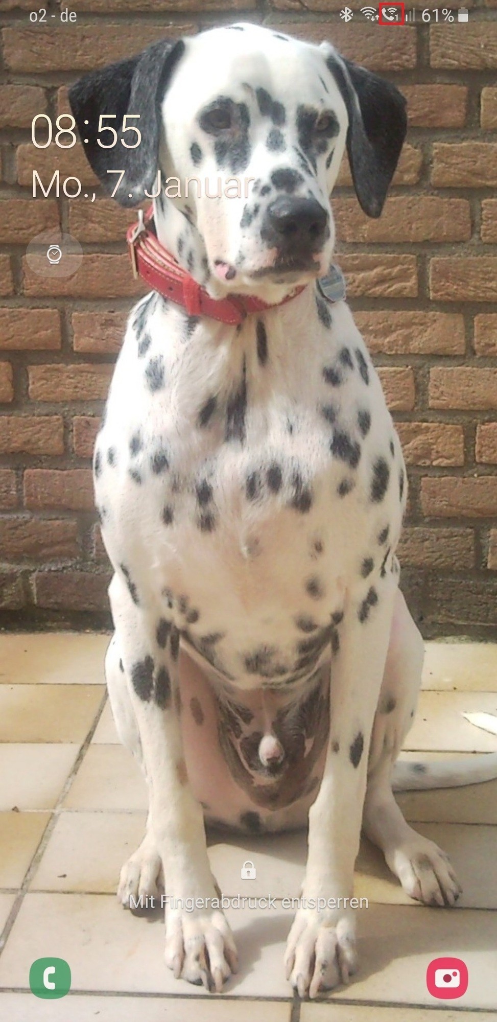

bei meinem S9 ist ab und an oben in der Statusleiste ein WLAN symbol mit einer 2 anstatt den Pfeilen. Weiß jemand was das bedeutet? Screenshot davon kann ich leider nicht machen. Der Vollständigkeit halber ich nutze 2 SIM Karten aber es ist definitiv ein WLAN Zeichen und nicht SIM 2.

Die 2 bedeutet das die Sim 2 aktiv ist und du Telefonate darüber (über WLAN Call) tätigst bzw. darüber erreichbar bist.

Ich habe mal einen von meinem Display gemacht. Sieht das bei dir so aus (Markierung)
Sollte es so wie in der Markierung aussehen zeigt dieses Symbol das du mit der momentan aktiven SIM-Karte Telefonate über WLAN-Call tätigst

wenn eine kleine "2" am Symbol für WiFi Calling zu sehen ist, dann bedeutet das, dass aktuell die SIM2 auf deinem Smartphone aktiv ist. Wenn du zu SIM1 wechselst, sollte sich die Ziffer dort auch ändern.

hast du es mal getestet? Ändert sich die Ziffer, wenn du die andere SIM-Karte wählst?
