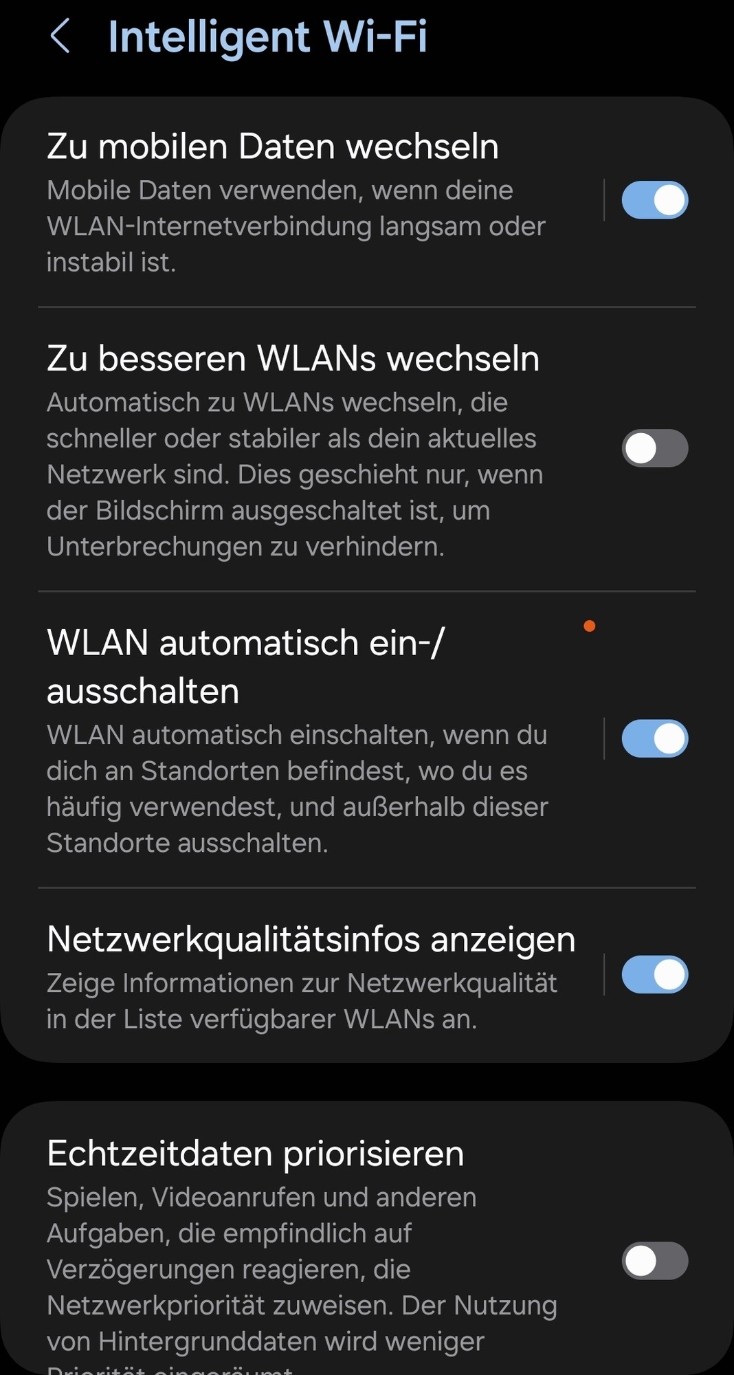

Und wenn es bei allen anderen S22 klappt, dann vergleich mal Schritt für Schritt die Wlan- Einstellungen. Was ist bei Dir anders?
Nichts anderes als sonst, gestern ist mir dann aufgefallen dass ich mich nicht vernünftig verbinden kann bzw. mein Handy das Wlan immer wieder ausschaltet
Wie sind Deine Einstellungen da?

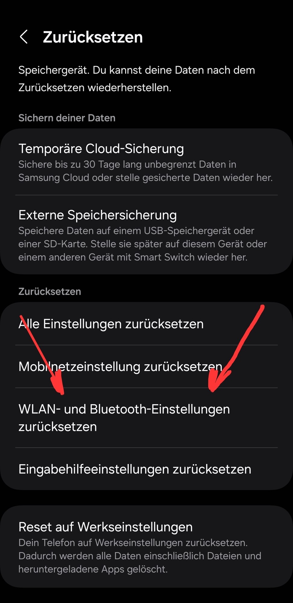

Hab die mal an deine angepasst, funktioniert leider aber auch so noch nicht, die Wlan Einstellungen auf meinem Handy sind gleich wie die beim andren S22
Eben versucht und auch versucht mit einem anderen Netzwerk zu verbinden, funktioniert leider nicht, hast du vielleicht noch andere Tipps?

Und die Netzwerkeinstellungen hast du wirklich mal komplett zurückgesetzt?
