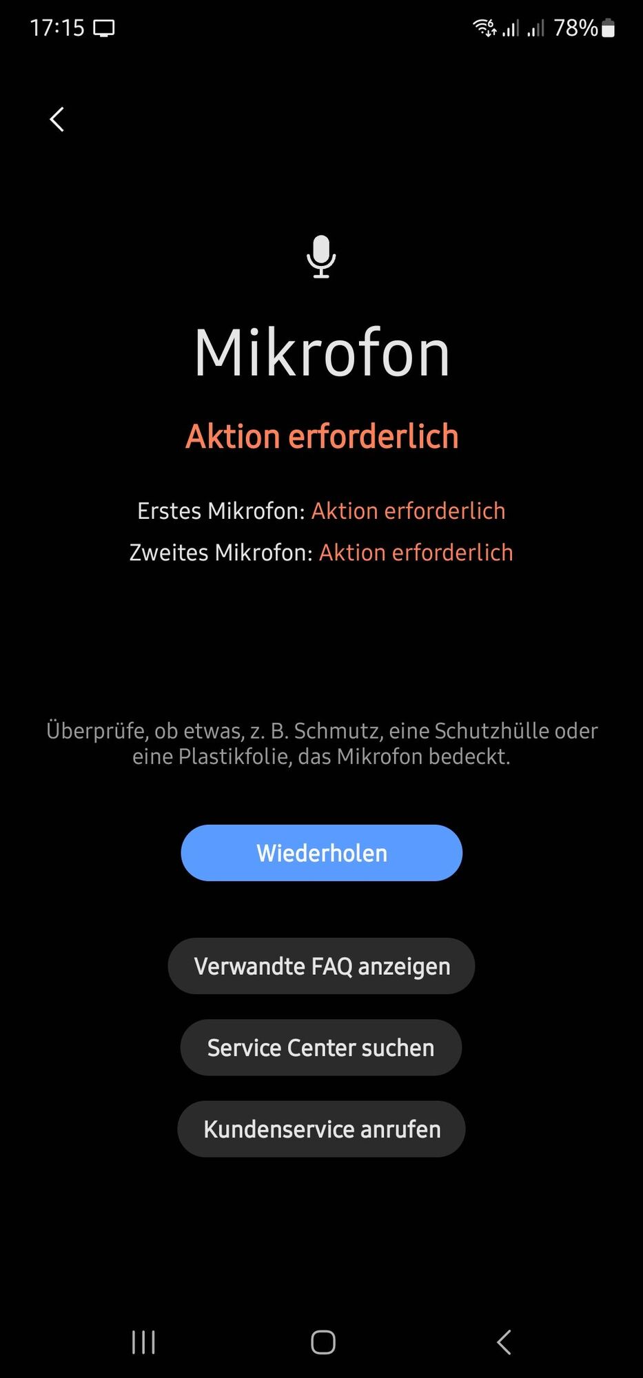

Seit dem letzten Update (UI 5.1) funktioniert mein Mikrofon vom S22 Ultra nicht mehr zuverlässig.
Nach einem Neustart läuft alles, bis es dann nach ein paar Stunden scheinbar kein Input mehr bekommt.
In der Recorder App wird gar kein Input mehr dargestellt. Mit und ohne Cover, Öffnungen sind absolut sauber und frei.
Wenn ich das Gerät neustarte geht es wieder für eine Weile.
Was ich zwischenzeitlich herausgefunden habe, ist dass wenn ich in den Privatsphäre Einstellungen das Mikrofon aus und wieder einschalte, es dann auch wieder für einige Stunden läuft.
Hat jemand eine Idee was ich machen könnte oder das gleiche Problem?
Hast du dieses hier in der MembersApp unter Support schon einmal getestet???
Nach einem Neustart alles in Ordnung. Wenn das Problem auftritt zeigt es mir natürlich eine Fehlermeldung mit Verweis auf die FAQ, die mir aber nicht weiter helfen. Das Problem tritt erst seit dem Update auf.
Da dort steht Aktion erforderlich würde ich Kontakt zum Samsung Support aufnehmen, evtl. Hast du ein Service Plaza von Samsung in der Nähe???
