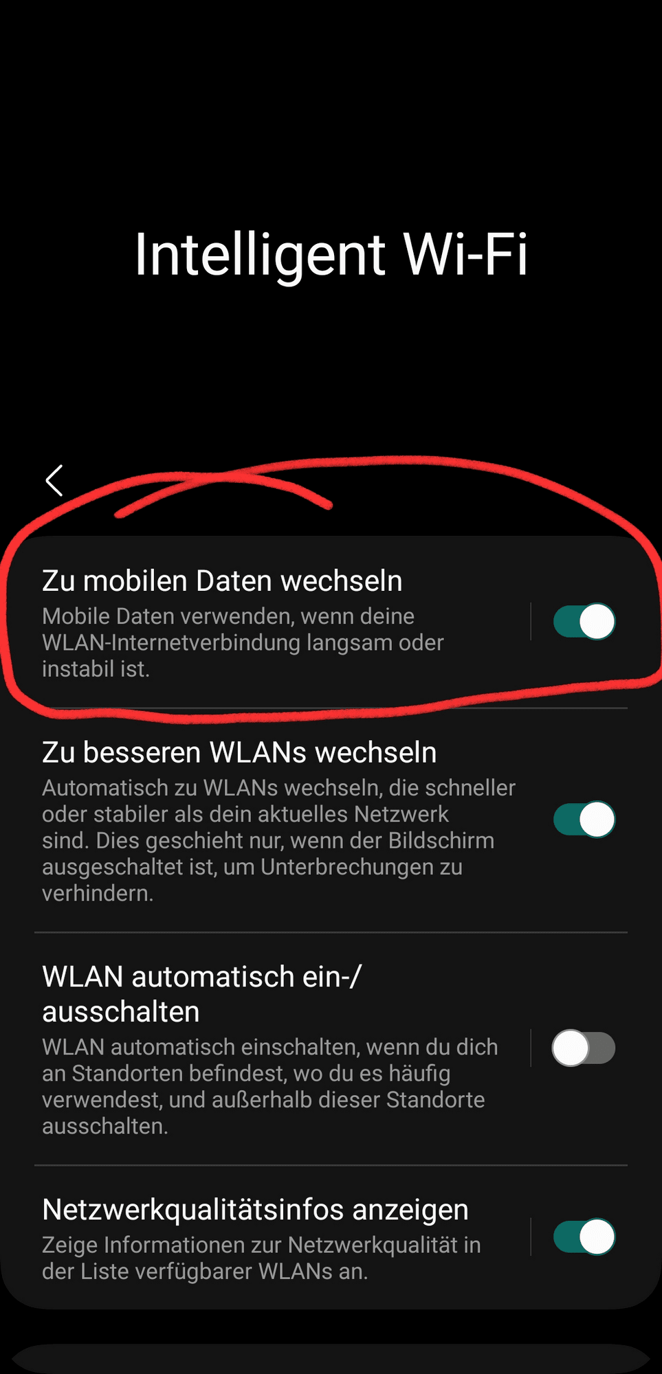

Hab folgendes Problem.. Wenn mein inet Anbieter ausfällt, zeigt mein S22, dass die WLAN Verbindung ohne Internet und bricht die Verbindung mit WLAN ab und switch auf mobile Daten.. Ich will aber in WLAN bleiben, um z.B mein fritzbox neu starten zu können oder mal lokalen Netzwerk zu benutzen.. Einzige möglichkeit, die ich bisher gefunden habe, ist mobile Daten in diesen Zeitpunkt auszuschalten.. Das ist dann auch besonders nervig, wenn ich mit meiner Fotocamera per WLAN verbinde, da will sich s22 mit Kamera nicht verbinden, weil Kamera natürlich kein Internet hat..
Kann man irgendwie wlan und mobile Dateb gleichzeitig nutzen?

Zu deiner frage:
Es ist nicht möglich WLAN & Mobile Daten gleichzeitig zu verwenden
Gleichzeitig macht für mich keinen Sinn, woher soll das Gerät wissen, mit welchem Netz es reden soll? Das einzige, was mir spontan einfällt, ist diese Option zu deaktivieren, bzw. dein WLAN als Ausnahme hinzuzufügen. Dann sollte das Handy verbunden bleiben. Aber in der Zeit hast du dann eben keinen Internetzugriff.
Da habe ich auch meine Kamera hinterlegt, weil die ja nie Internetzugriff bietet.
