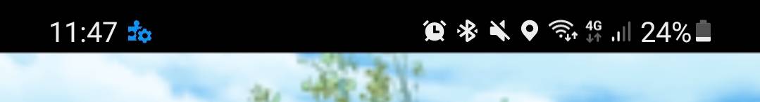

mir ist das die letzten Tage mehrfach aufgefallen, dass mein S21Ultra obwohl es sich im WLAN befindet zusätzlich die Anzeige der mobilen Daten anzeigt. (Siehe Screenshot)
Eigentlich sollte ja bis auf die 4 Empfangsbalken nicht das 4G/Netzsymbol zusätzlich angezeigt werden wenn sich das Handy im WLAN befindet.
Weiß jemand, woran das liegt?Vermutung lag nahe, dass mein WLAN Probleme hat und daher mein Handy in die mobilen Daten switcht dieses funktioniert jedoch einwandfrei (Homeoffice PC/Laptop beweisen dies) zudem kenne ich das so, dass WENN das WLAN mal z.B. kein Internet liefert oder ausfällt, das Symbol entsprechend auch verschwindet und nicht parallel zu den mobilen Daten da bleibt.

Nein aktuell nicht. Hab sie eben mal testweise aktiviert aber der Haken war nicht gesetzt, daher auch wieder die Entwickleroptionen aus gemacht.
Danke für den Tipp L: @ErdbeerSchrippe
Das scheint es zu sein. Frage mich dann natürlich, warum das WLAN angeblich "instabil" sein soll wenn alles einwandfrei funktioniert aber zumindest ist das Rätsel damit gelöst woran es liegt und wieso es dann rüber switcht.
