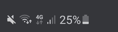

Hallo, seit ca. 2 Wochen sind mobile Daten und WLAN gleichzeitig aktiv. Zwischendurch verschwindet das 4G Symbol und ich bin nur im WLAN. Nach max 5min kommt das 4G Symbol wieder. Kann man das irgendwie deaktivieren? Habe das S10+ seit 6 Monaten und das Problem besteht seit ca. 2 Wochen.

Okay... hab es aber auch, wenn WLAN Empfang voll ist und ich 50cm vorm Router sitze. Speedtest zeigt auch an, dass meine 100mbit Leitung top läuft. Bin halt verwirrt, weil es vor 2 Wochen anfing und sich nichts geändert hat. Keine neuen Geräte, kein neuer Router, etc.
Du hast sicher die Option Zu Mobilen Daten wechseln aktiviert.
Die Mobilen Daten werden immer zugeschaltet wenn das WLAN schwach ist.
Schalte einfach diese Option aus und schon sollte es weg sein.
Habe soeben festgestellt, dass das Symbol verschwindet, wenn ich Google Chrome komplett beende. Chrome gestartet, weiterhin kein 4G Symbol. Seite geladen und zack 4G Symbol neben dem WLAN Symbol. Google Chrome neuinstalliert und seit 10min bleibt das 4G Symbol weg und ich sehe wie gewohnt nur das WLAN Symbol *1f642.png*
