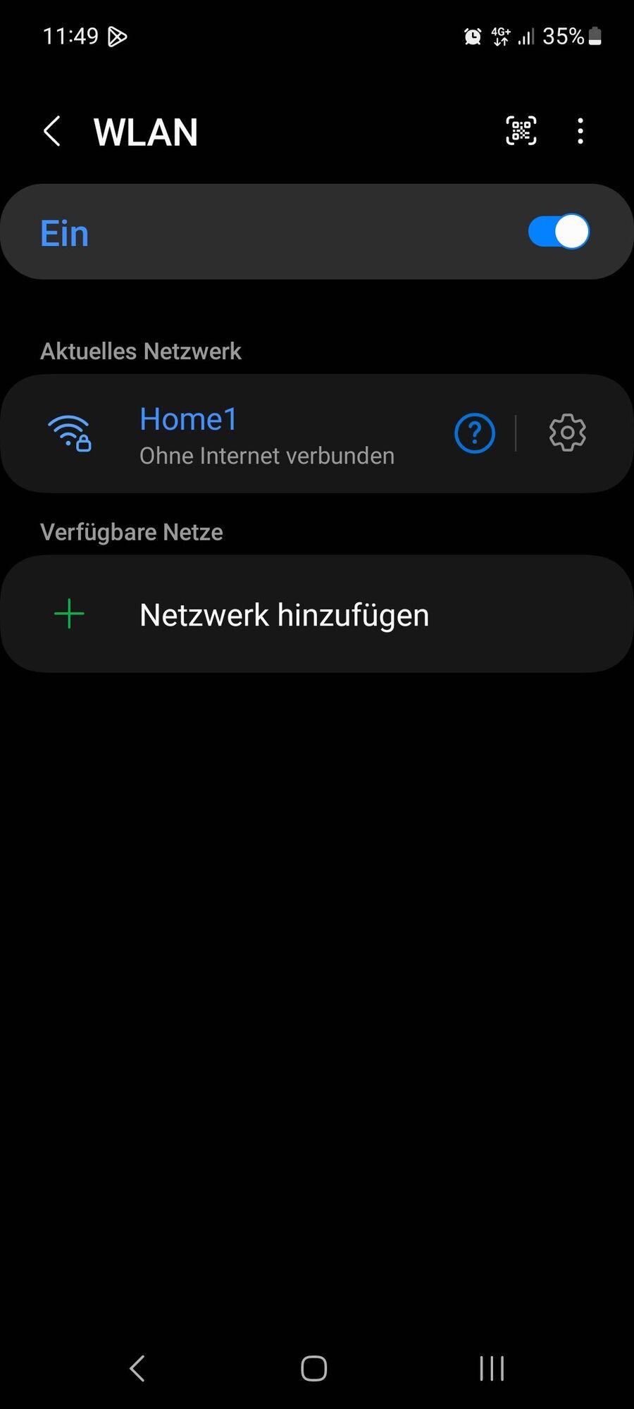

Wenn ich dann in den WLAN Einstellungen nachsehe, steht dann: Ohne Internet verbunden.
Das A53 glaubt also, dass das WLAN kein Internet zur Verfügung stellt. Das stimmt aber nicht. Wenn ich es händisch verbinde, funktioniert auch das Internet.

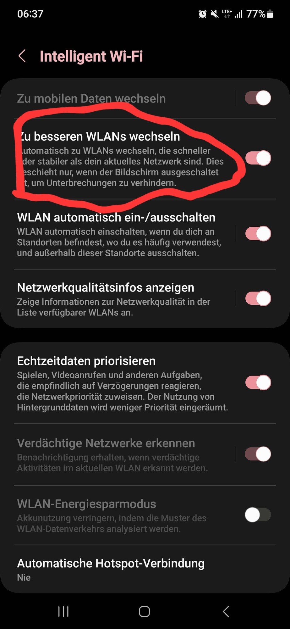

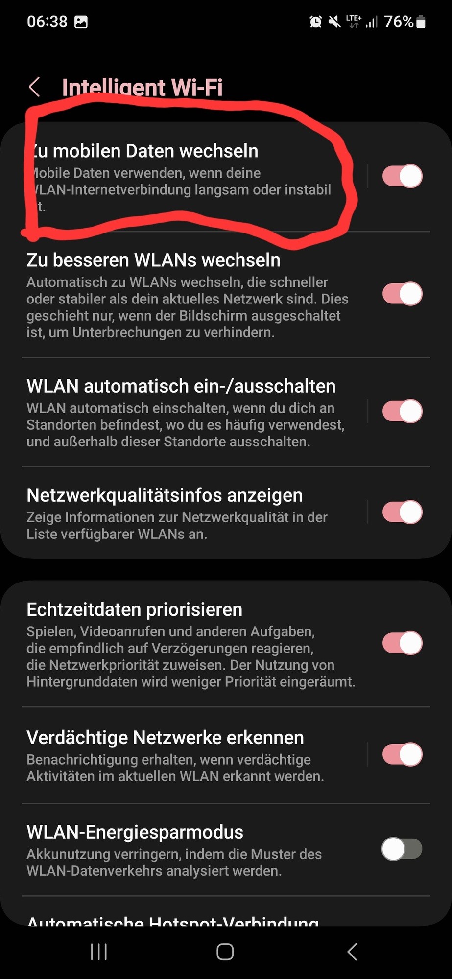

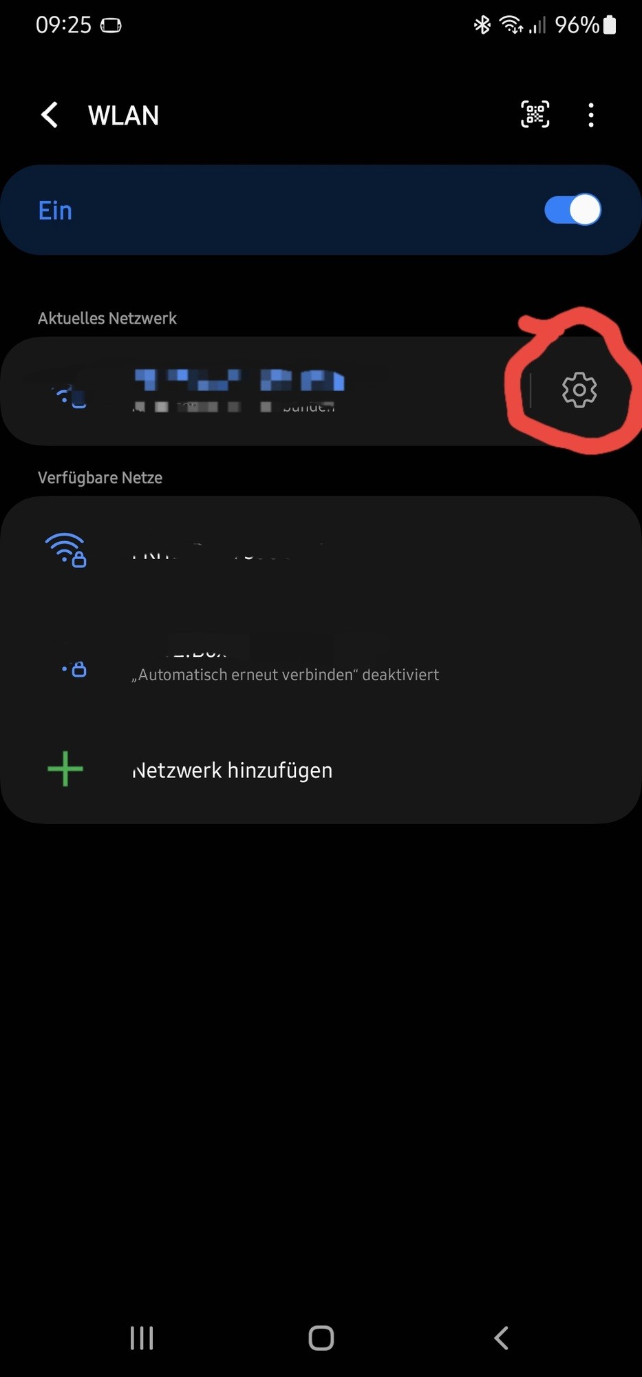

Hast du eines der zwei Optionen wie im Screenshot aktiviert?
Die zwei sind unter den drei Punkten 》intelligent Wi-Fi zu finden.
Diese Einstellungen sind aber gut versteckt.
Ja sind beide aktiviert. Ich versuche die mal zu deaktivieren.
Danke für diese sehr schnelle Rückmeldung!
Du musst allerdings WLAN einschalten. Sonst kannst du zumindest das erste nicht deaktivieren.
Ich habe jetzt mal beide deaktiviert und werde es beobachten. Rückmeldung folgt.

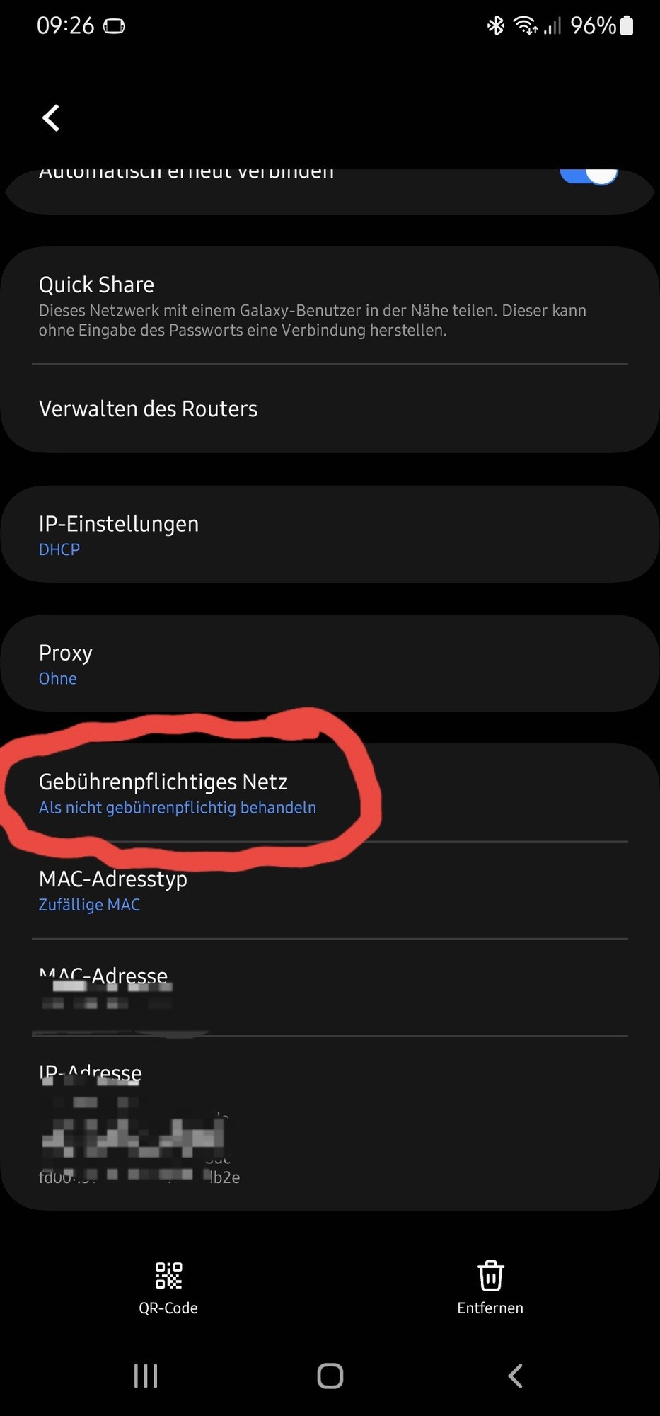

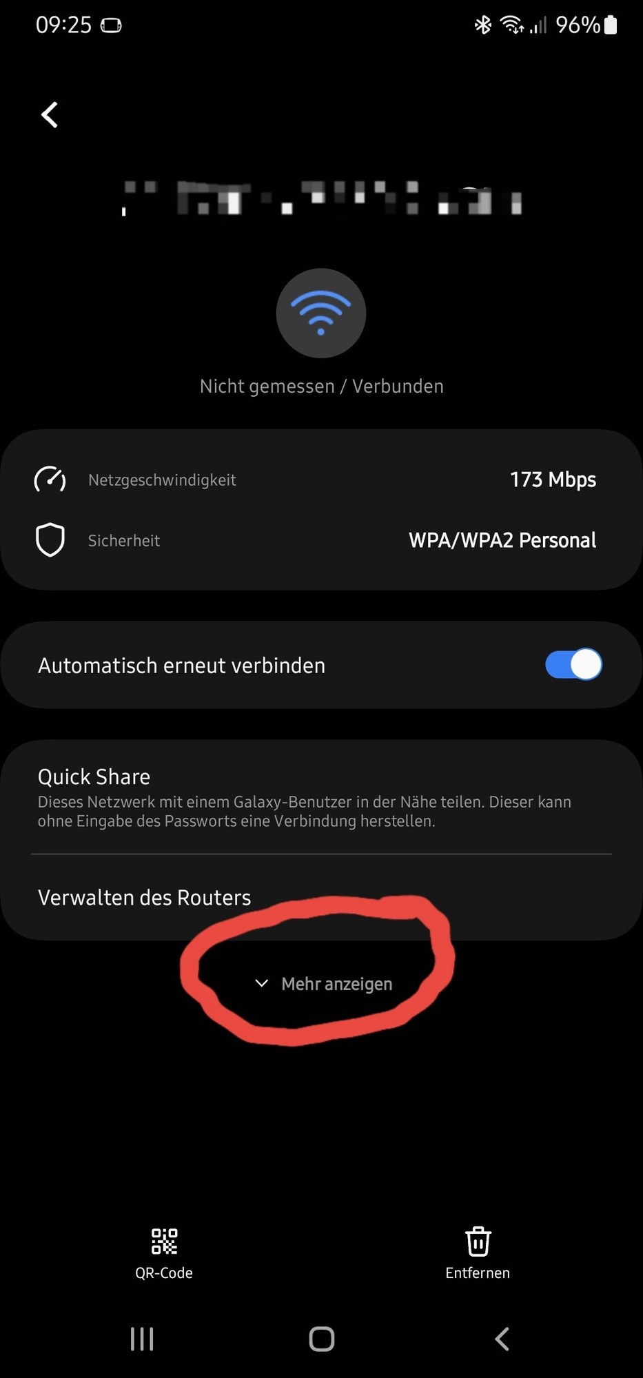

Es kann auch möglich sein, dass dein Netzwerk im A53 als "gebührenpflichtig Netzwerk" eingestuft/eingeschaltet ist.
Schau also auch mal in diese Einsellungen:
Begrenzung der Anzahl gibt es nicht. Das Problem tritt auch auf, wenn nur das A53 im Haus ist.
5Ghz ist wegen unnötig hohem Stromverbrauch absichtlich deaktiviert. Bei 2,4Ghz gibt es bei uns genügend freie Kanäle.
Da ist bei mir "automatisch erkennen" eingestellt.
Ich werde das einstellen, sobald das Problem wieder auftritt. Dann weiß ich, woran es wirklich gelegen ist.

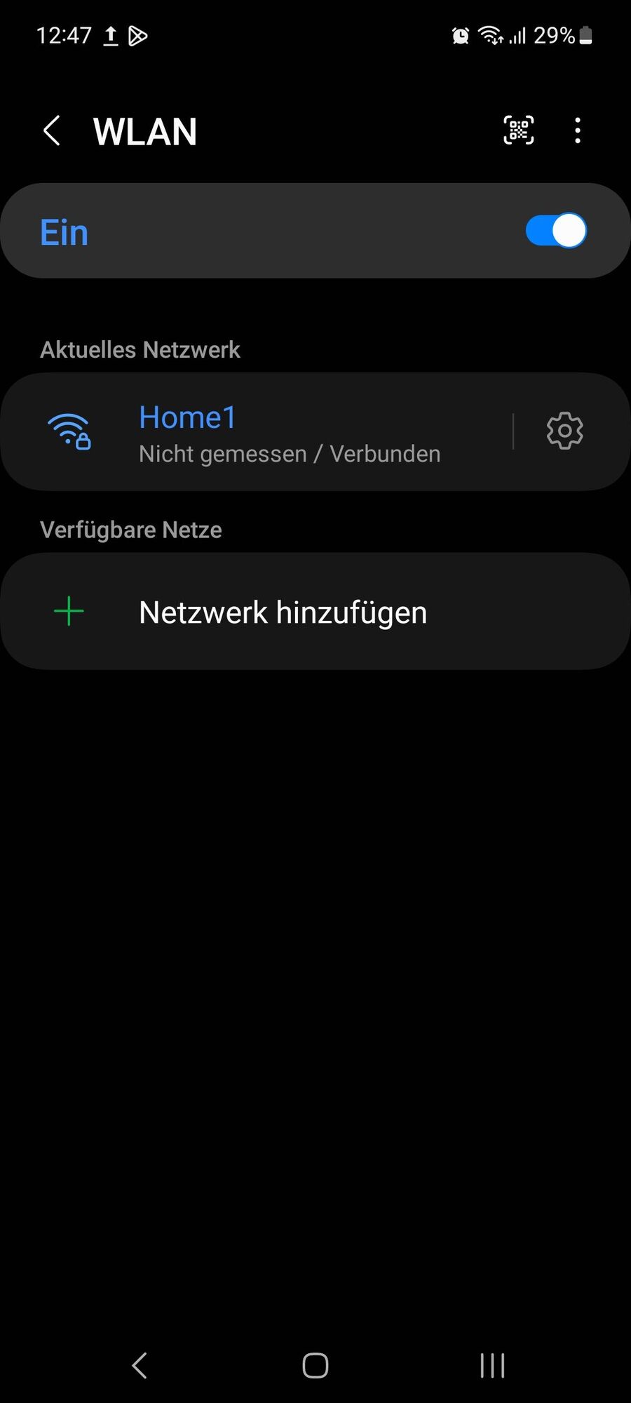

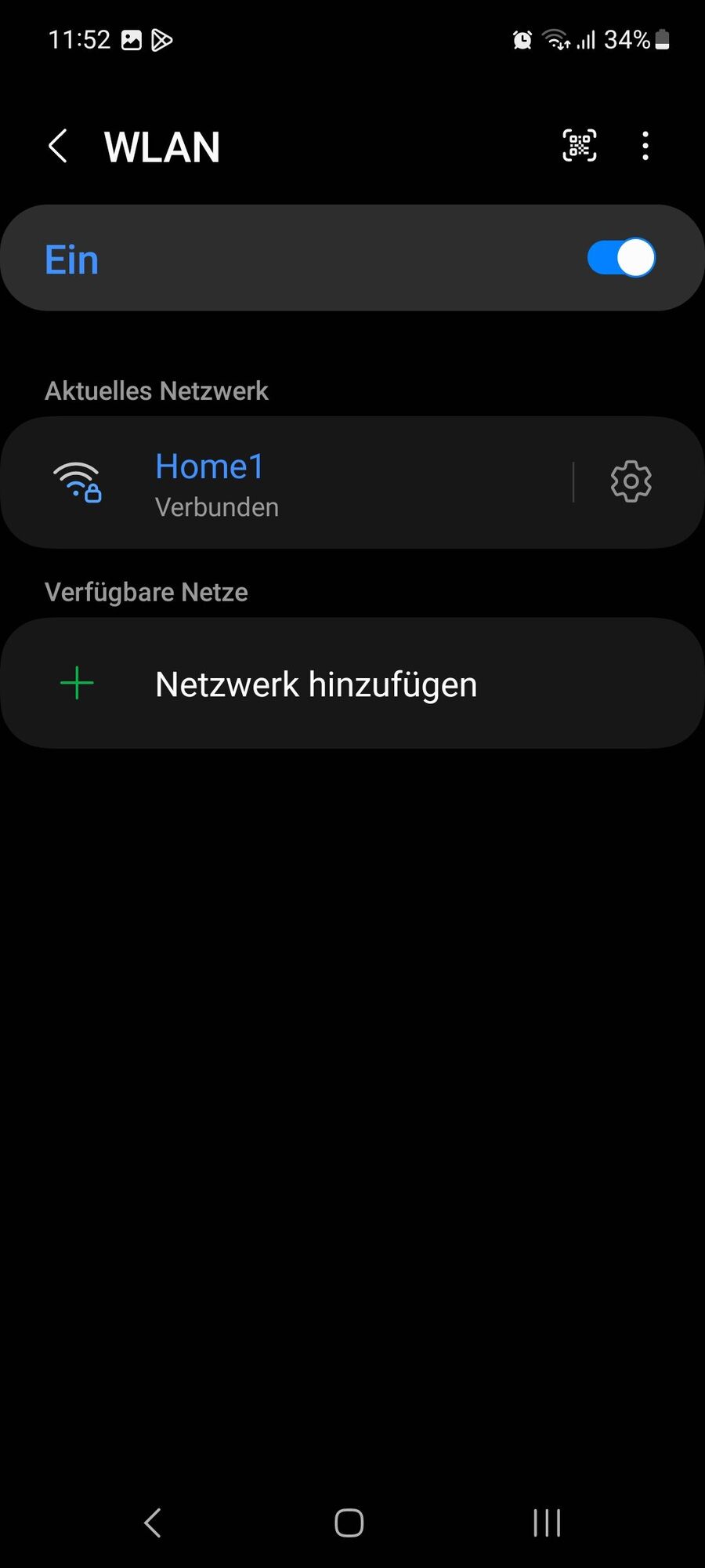

Eigenartig ist eben folgendes:
Aktuell steht unter dem Netzwerkname "Verbunden".
Wenn das Problem auftritt und ich es dann selbst verbinde, steht "Ohne Internet verbunden". Obwohl Internet verfügbar ist. Ich frage mich woher das Handy die Info hat, dass kein Internet zur Verfügung stehen soll. Das ist meiner Meinung nämlich dann der Auslöser, dass es getrennt wird.

Die Einstellungen "zu besseren WLANs wechseln" und "zu mobilen Daten wechseln" zu deaktivienen hatte folgenden Effekt:
Jetzt kann ich auch in der Garage und in der Werkstatt Spotify hören, ohne dass zu den mobilen Daten gewechselt wird. Das ist schon mal nett.
Das eigentliche Problem scheint auch seltener zu sein bzw. zeigt es sich jetzt anders.
Vorher war im WLAN Symbol das Rufzeichen.
Jetzt zeigt es gar kein WLAN Symbol an. WLAN ist aber eingeschaltet. In den WLAN Einstellungen steht "Ohne Internet verbunden". Wenn ich dann WLAN am Handy ausschalte und wieder einschalte steht "Verbunden".
Dann wird auch wieder das WLAN Symbol angezeigt und dann funktioniert es auch wieder.
Ich habe jetzt noch auf "Als nicht gebührenpflichtig behandeln" gestellt.
Aber irgendwie sieht das für mich nach einem Softwareproblem aus.
