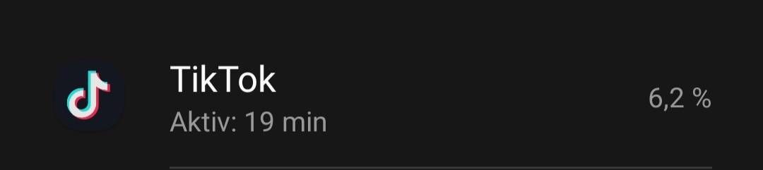

Ich habe das S22 und bei mir verbraucht Tiktok mehr Akku als Spiele. Es hat in 19 Minuten 6% Akku verbraucht, ist das bei euch auch so?
Weiß keine genauen Zahlen aber ja, Tiktok zieht viel Akku. Liegt allerdings auch an der App an sich.

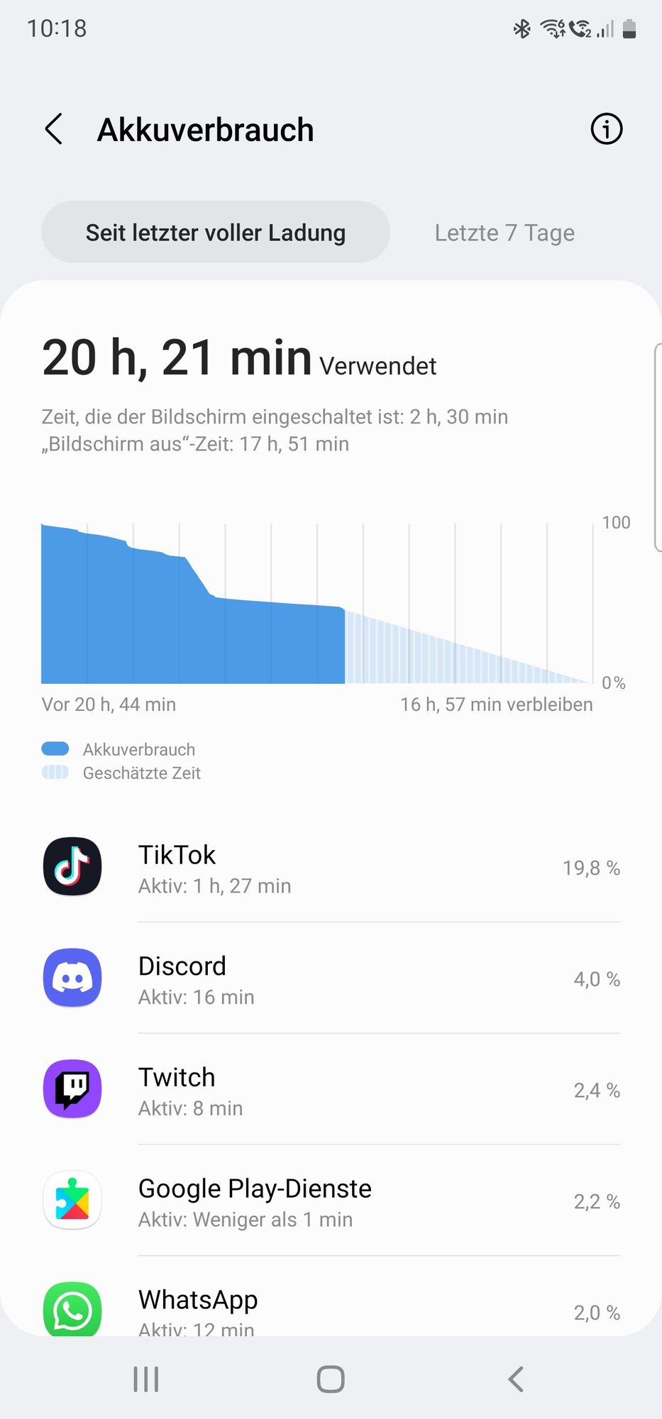

Hab kein Tik Tok ...aber schaue auf Youtube Shorts und hatte in 15 Minuten 4.8 % weg ... *2642.png* *1f60c.png*
Tiktok zieht extrem viel Akku *1f50b.png* weshalb ich die App gelöscht habe. Sie zieht nämlich auch im Hintergrund extrem viel Akku, obwohl man hintergrundaktualiesierungen aus geschaltet hat.
Meiner Meinung nach, interpretierst du, und auch L: @INFOSCHALTER die angezeigten Prozentzahlen nicht richtig.
Tiktok hat weder 6,2% noch 20% Akku verbraucht. Vielmehr ist es, meiner Meinung nach, so, dass Tiktok am jeweiligen gesamten Akkuverbrauch einmal mit 6,2% und einmal mit 20% beteiligt war.
Mein Akku Entlädt sich auch ohne Tik Tok extrem schnell...nach einer Stunde 12% Akku weg...bei meinem S21 Ultra 5G hatte ich diese Probleme nicht und da sind die selben Apps drauf wie jetzt auf dem S22 Ultra.
Möglich, wüsste nicht wofür sonst die prozent Anzeige steht. *1f605.png*

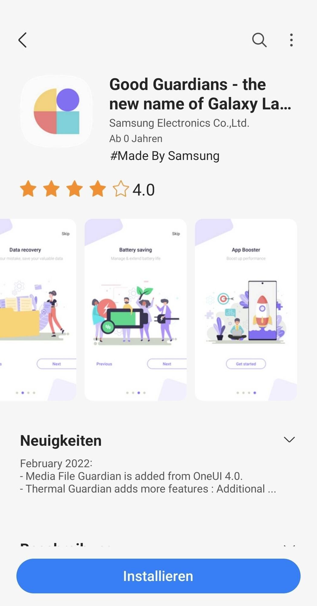

Bei manchen soll auch der App Booster aus "Good Guardians" geholfen haben. Gibt es im Galaxy Store.
