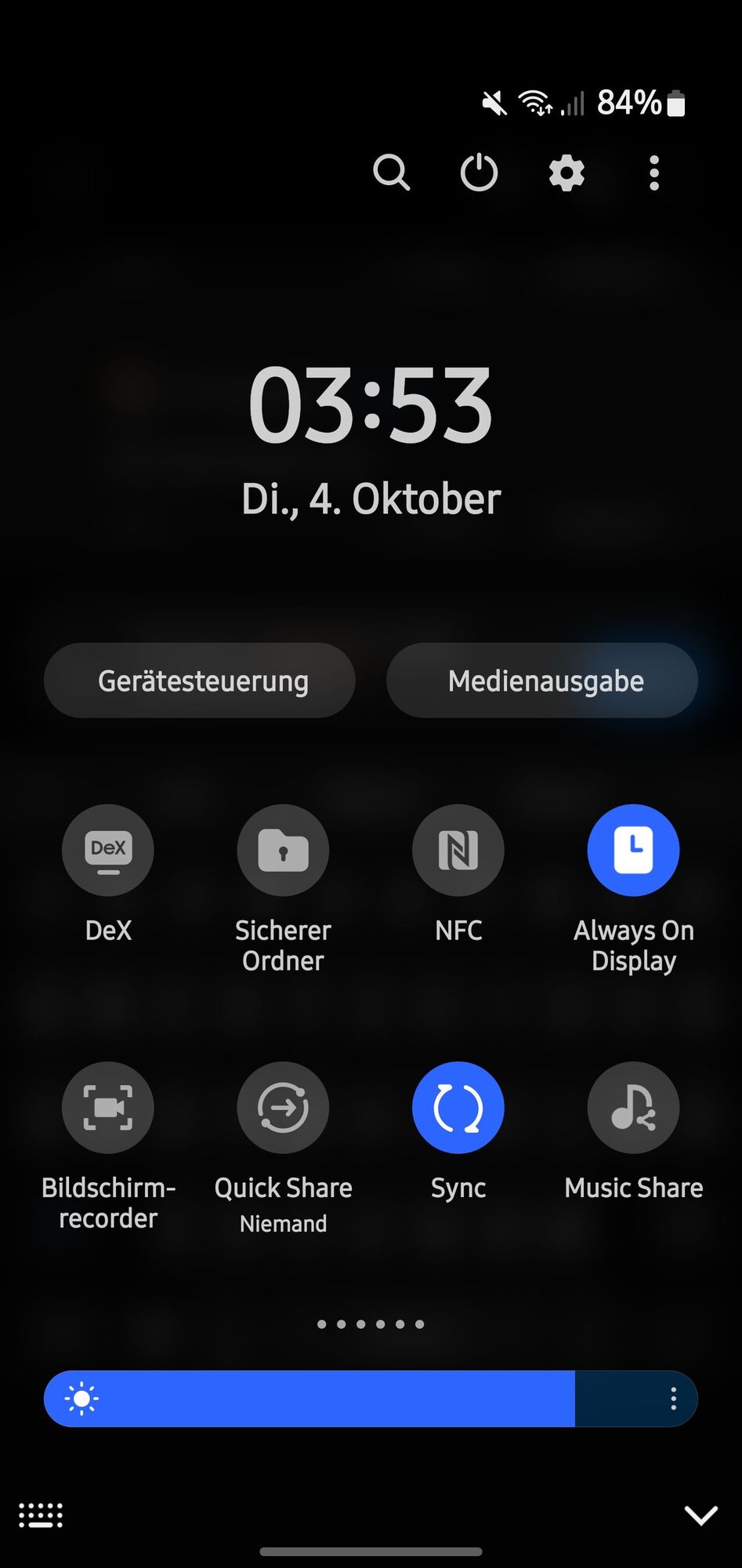

Sync sollte ständig eingeschaltet sein , ansonsten werden Nachrichten nur in Intervallen und "nicht "sofort versendet und empfangen.
