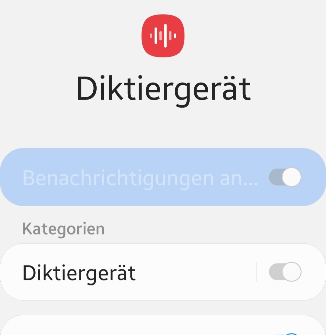

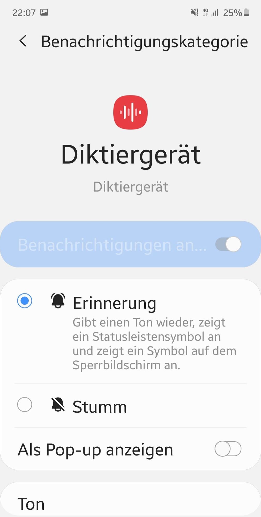

L: @Maya-Alessandra
Upps, okay.
Dann halte auf die App Diktiergerät bis App Info erscheint.
Jetzt tippe App Info.
Suche Benachrichtigungen und gehe dort rein.
Jetzt tippe auf das Wort, Diktiergerät.
Schau mal hier,
Hier oben, das Wort meine ich.
 Hier mache alles auf Stumm.
Was passiert jetzt?
Eigentlich muss es so klappen.
Wenn nicht, ist es etwas anderes.
Dann muss Du diesen Weg in Deiner App ebenfalls ausführen.
Liebe Grüße L: @ErdbeerSchrippe *1f353.png* :)

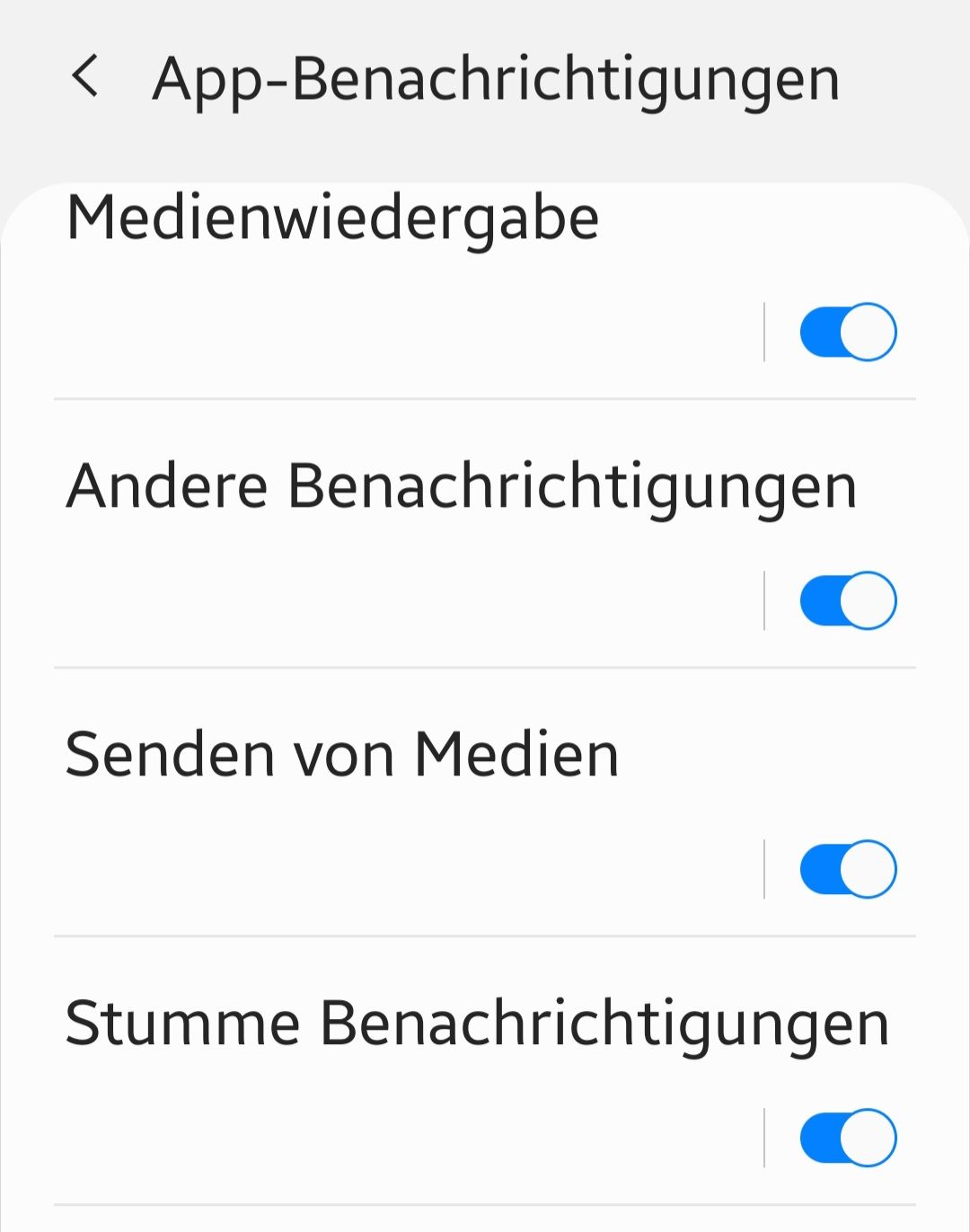

L: @Maya-Alessandra
Ja, diesen Weg musst Du bei Deiner WhatsApp auch erneut einstellen. Dort wäre es Stumme Benachrichtigungen.
Senden von Mediendateien würde ich ebenfalls bearbeiten. Andere Benachrichtigungen habe ich dort auch auf Stumm gestellt. Glaube es waren Drei Sachen.
Dann sollte es besser werden.

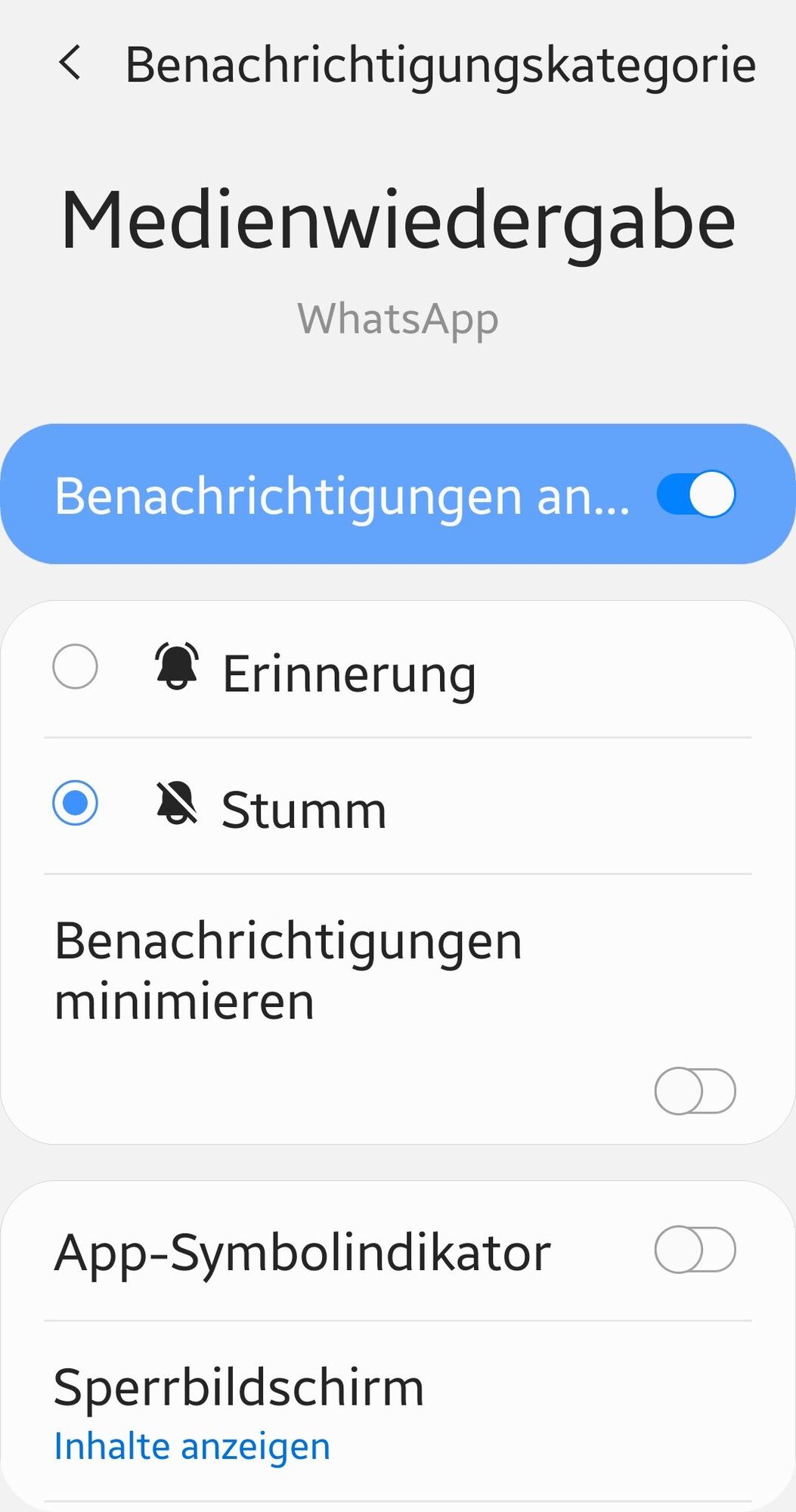

L: @Ralle12
Okay da kann ich Dir gerne helfen. Das Problem ist, man hört eine Sprachnachricht ab und man hört dann alle paar Sekunden dieses Piep, Piep..
Also,
Halte auf Deine WhatsApp bis App Info erscheint. Tippe auf App Info.
Jetzt suche dort Benachrichtigung.
Tippe auf Benachrichtigung.
Schau hier auf das Bild. Dort übernehme die Einstellungen von meinem Bild.
Schau mal, rechts dieser Ein und Ausschaltbutton.
Du tippst jetzt auf das Wort/ Schrift, zum Beispiel, " Medienwiedergabe "
Dann kommst Du zu dieser Feinstellung.
Mache es genau wie oben auf dem Bild, also bei allen 4 Feldern.
 Das wäre die Feinstellung.
Stelle es genauso so ein.
Das kann man übrigens bei allen anderen Apps auch machen.
Viel Glück L: @ErdbeerSchrippe *1f353.png* :)
Du bist der Beste.
Super beschrieben mit Bild. :nice:
Hat perfekt gewirkt das Piepsen ist weg.

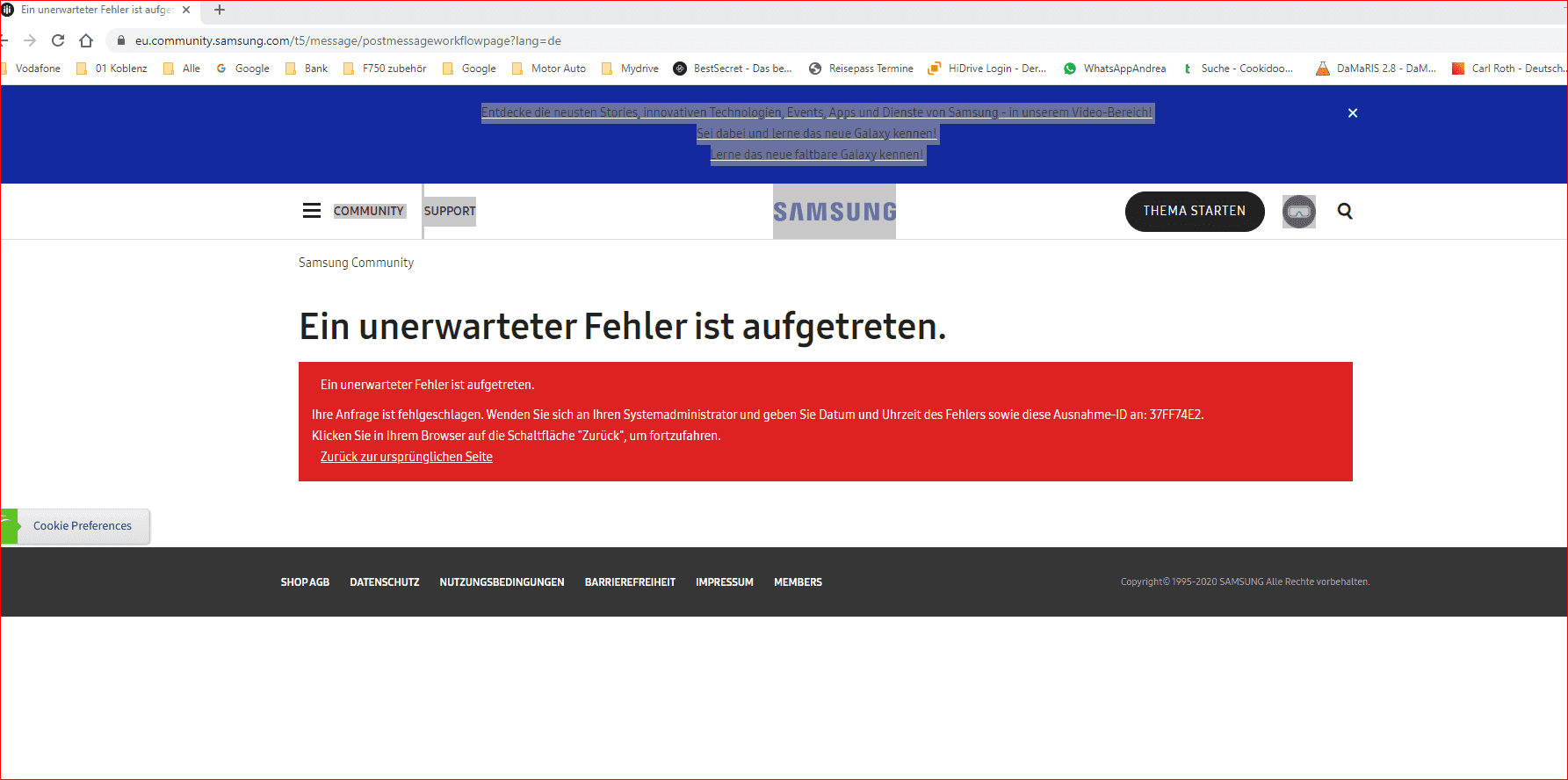

Aber Samsung scheint auch nicht besser zu sein.
Es kommt laufend der beigefügte Fehler

Dieser Fehler Samsung, ist so ein Browser Problem. Zum Beispiel Chrom ist wirklich schwierig.
Eventuell können auch irgendwelche Bauarbeiten bei Samsung sein.
Zum Glück passiert es nicht jeden Tag.
Liebe Grüße L: @ErdbeerSchrippe *1f353.png* :) *1f353.png*
Mit dem Edgebrowser gehts besser. :rofl:
