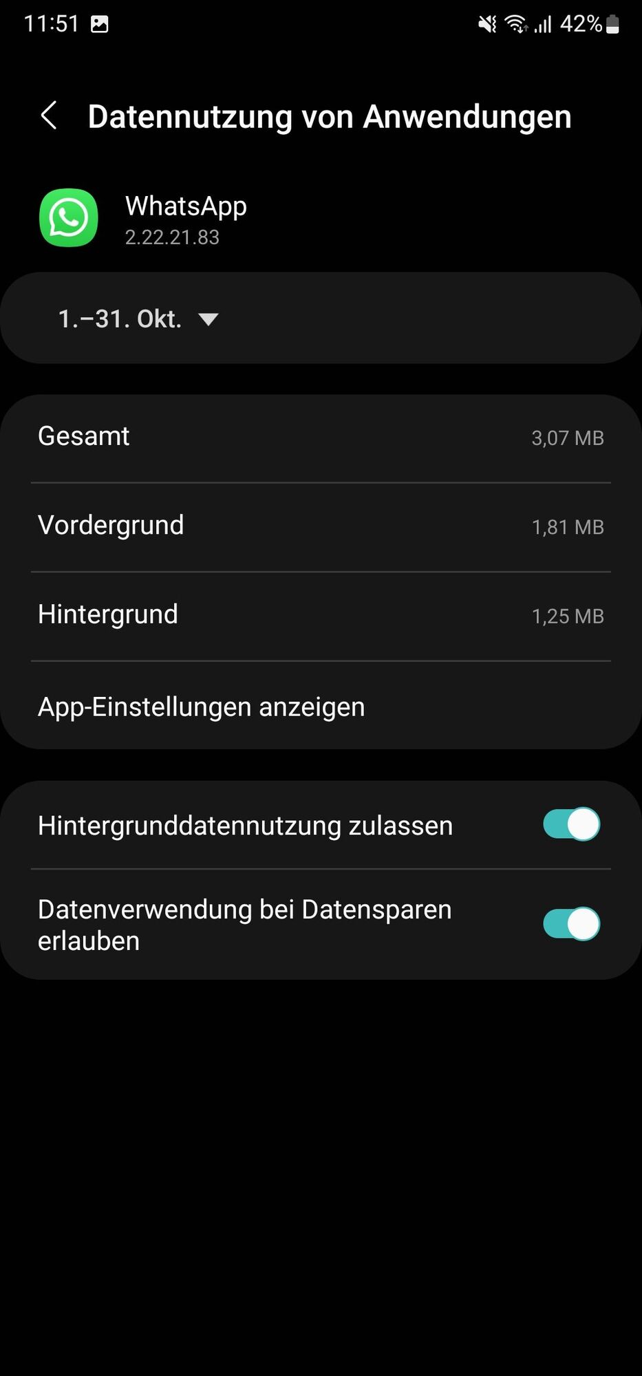

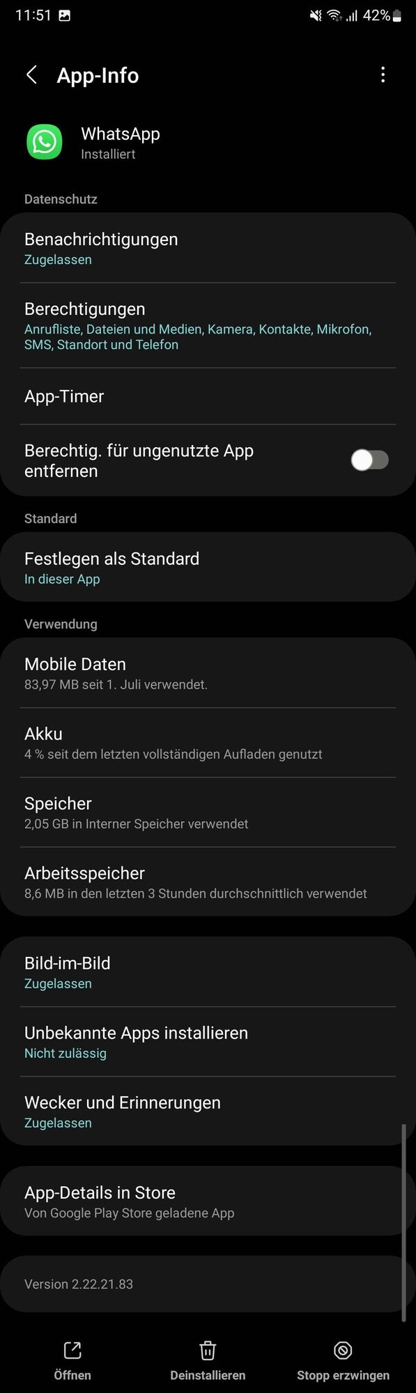

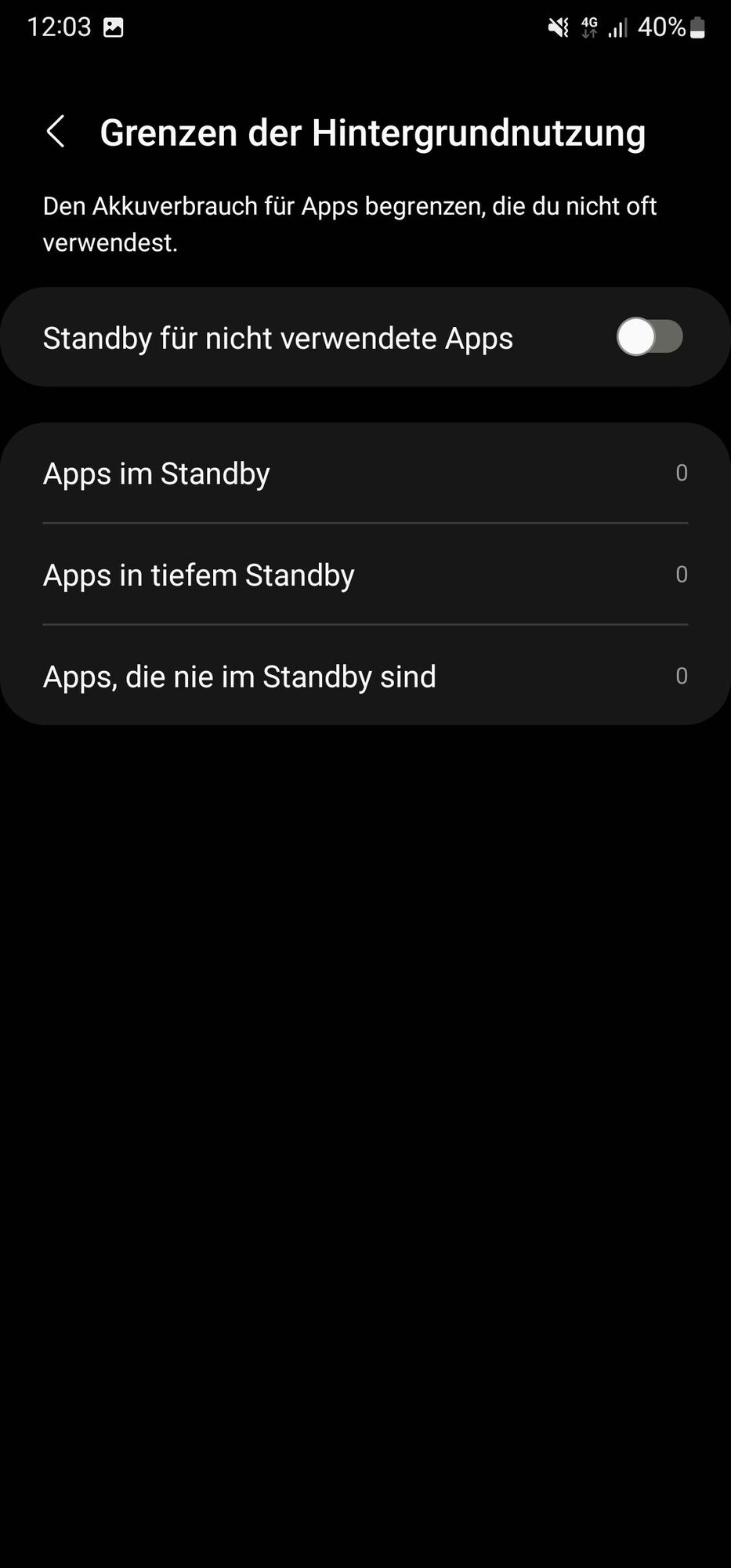

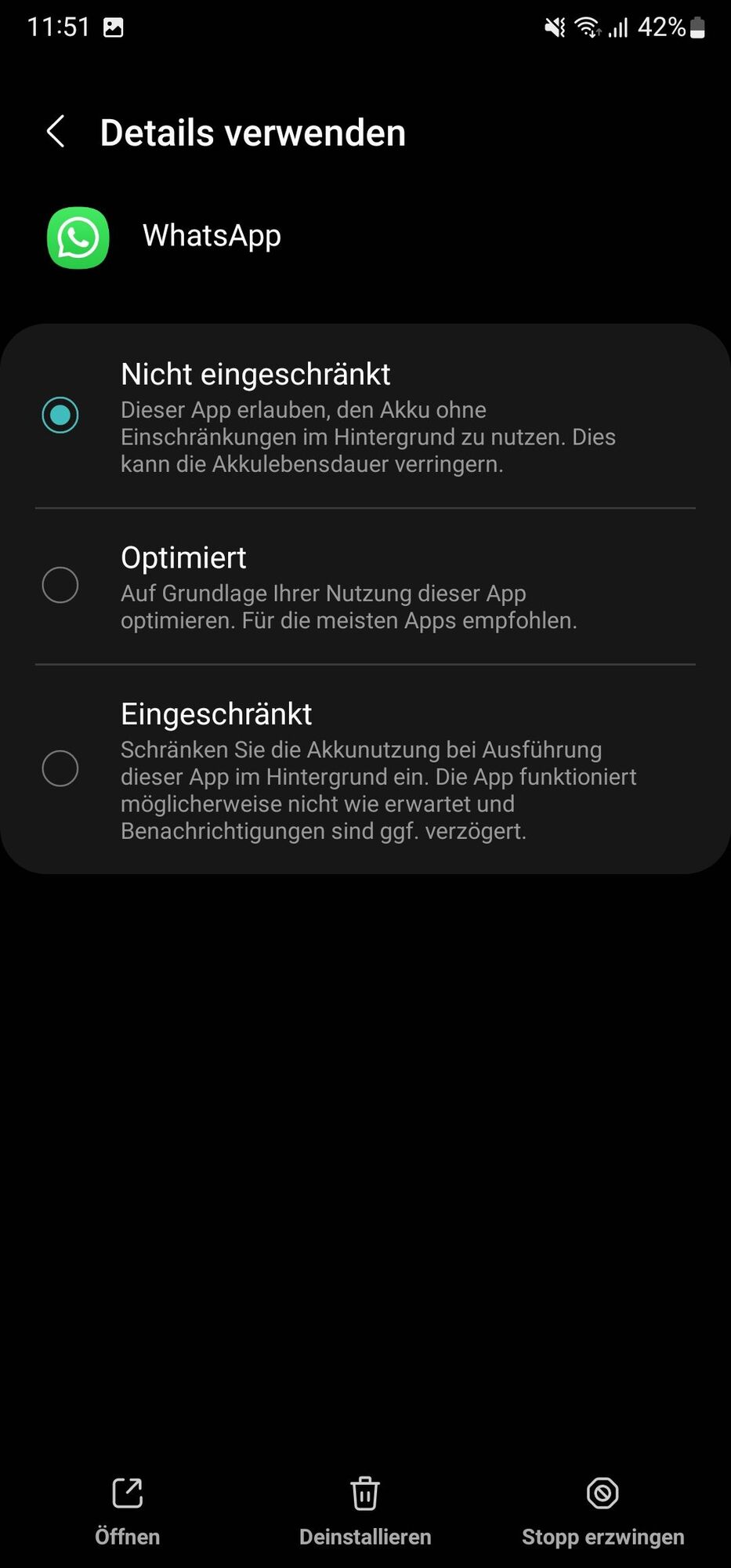

aktuell habe ich mit dem A53 das Probleme, dass die Whatsapp Nachrichten extrem verzögert ankommen oder sogar erst wenn ich das Display aufwecke. Whatsapp wurde auf maximale Zugriffsrechte eingestellt und Energiesparmodus ist aus. A53 und Whatsapp haben die neusten Updates. Ich weiß nicht mehr wo ich noch suchen soll, jemand eine Idee?Wipe Cache hat nichts gebracht.

Gehe mal
Gerätewartung.
Drei Punkte.
Regel.
Schalte dort mal alles aus.
Nix erlauben lassen.
Handy Neustart.
Was passiert jetzt?
