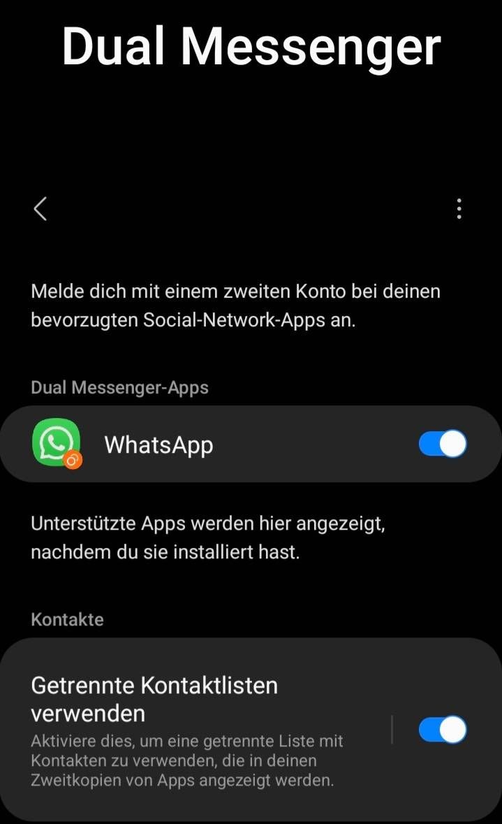

Verwendest du den sicheren Ordner nur für WhatsApp?
Falls ja, dann wäre evtl. Dual Messenger (vorinstallierte System-App) eine Alternative.
Eigentlich ist Dual Messenger dafür gedacht um zwei Instanzen von Social-Network-Apps (mit unterschiedlichen Benutzerkonten) zu verwenden.
Wenn man direkt nach der Installation WhatsApp in Tiefschlaf versetzt, dieser keine Berechtigungen erteilt und ausschließlich die zweite Instanz verwendet (diese erkennt man durch ein kleines orangenes Symbol am Icon, siehe Screenshot) und deren Zugriff auf ausgewählte Kontakte beschränkt, dann hat man einen ähnlichen Effekt wie beim sicheren Ordner.
