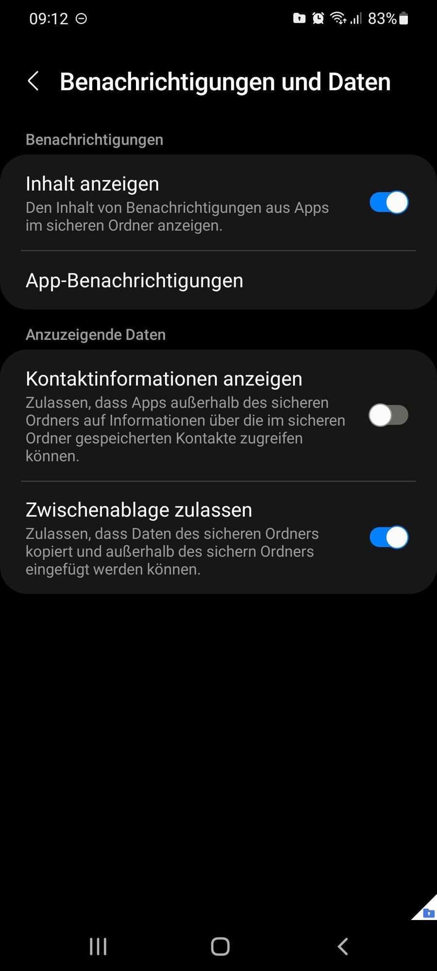

wie kann ich bei meinem S20+ im sicheren Ordner die Inhalte bei Benachrichtigungen von Apps ausblenden, solange der sichere Ordner noch nicht entsperrt wurde?

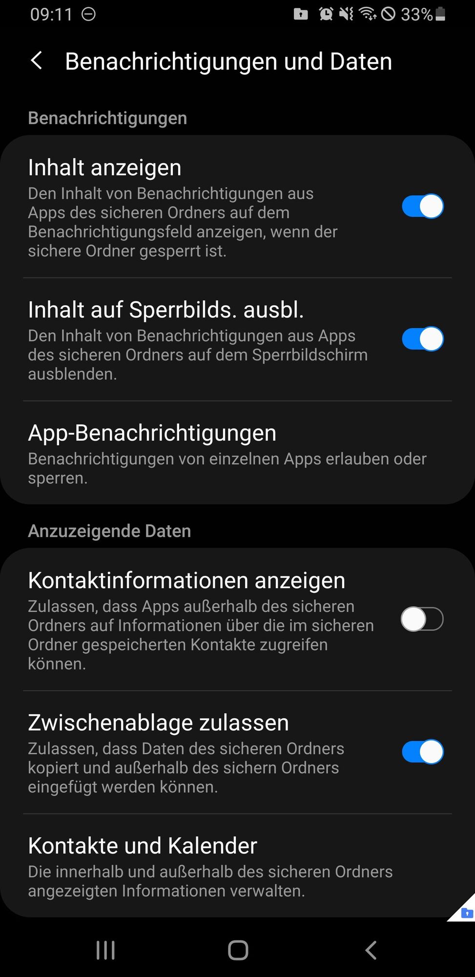

Bei meinem S9+ gab es in den Benachrichtigungseinstellungen noch die Option Inhalte auszublenden, bei dem S20+ finde ich diese leider nicht mehr (siehe Fotos).
Einstellung vorhanden (S9+)Hier ein Screenshot der Einstellungsmöglichkeiten beim S9+.
2ter Punkt "Inhalt auf Sperrbildschirm ausblenden" fehlt beim S20+.
Ich gehe davon aus, dass dieser für das gewünschte Verhalten verantwortlich ist.
Einstellung fehlt (S20+)Dort fehlt die Einstellung.
Testweise habe ich mal die erste Option "Inhalt anzeigen" ausgeschaltet, aber auch das ist nicht zielführend, da dann auch bei entsperrtem sicheren Ordner der Inhalt nicht angezeigt wird.
Auf dem S9+ ist die Version 1.5.01.17 und beim S20+ die Version 1.7.01.65 des sicheren Ordners installiert, beide laut App auf dem neuesten Stand.

Klar, ich habe jetzt "Inhalt anzeigen" ausgeschaltet, so kann zumindest nicht jeder die Benachrichtigungen lesen.
Auch beim Entschlüsseln des sicheren Ordners und des darauffolgenden Aufrufens der Einstellungen, wurde mir die Option nicht angezeigt, schade...
