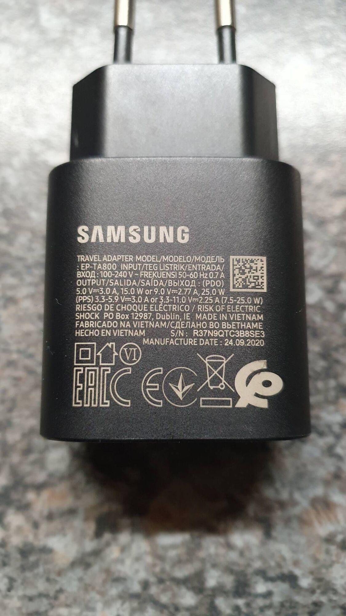

Da ist ein Foto von meinem TA800. Dort steht die Wattzahl relativ klein auf der Seite aufgedruckt. Ich weiß leider nicht welche Ladegeräte Samsung bei den A-Klasse Smartphones mit ausliefert. Ich habe nur S- und Z-Modelle. Da ist nur das Kabel im Lieferumfang, das Ladegerät muss man dort separat kaufen.

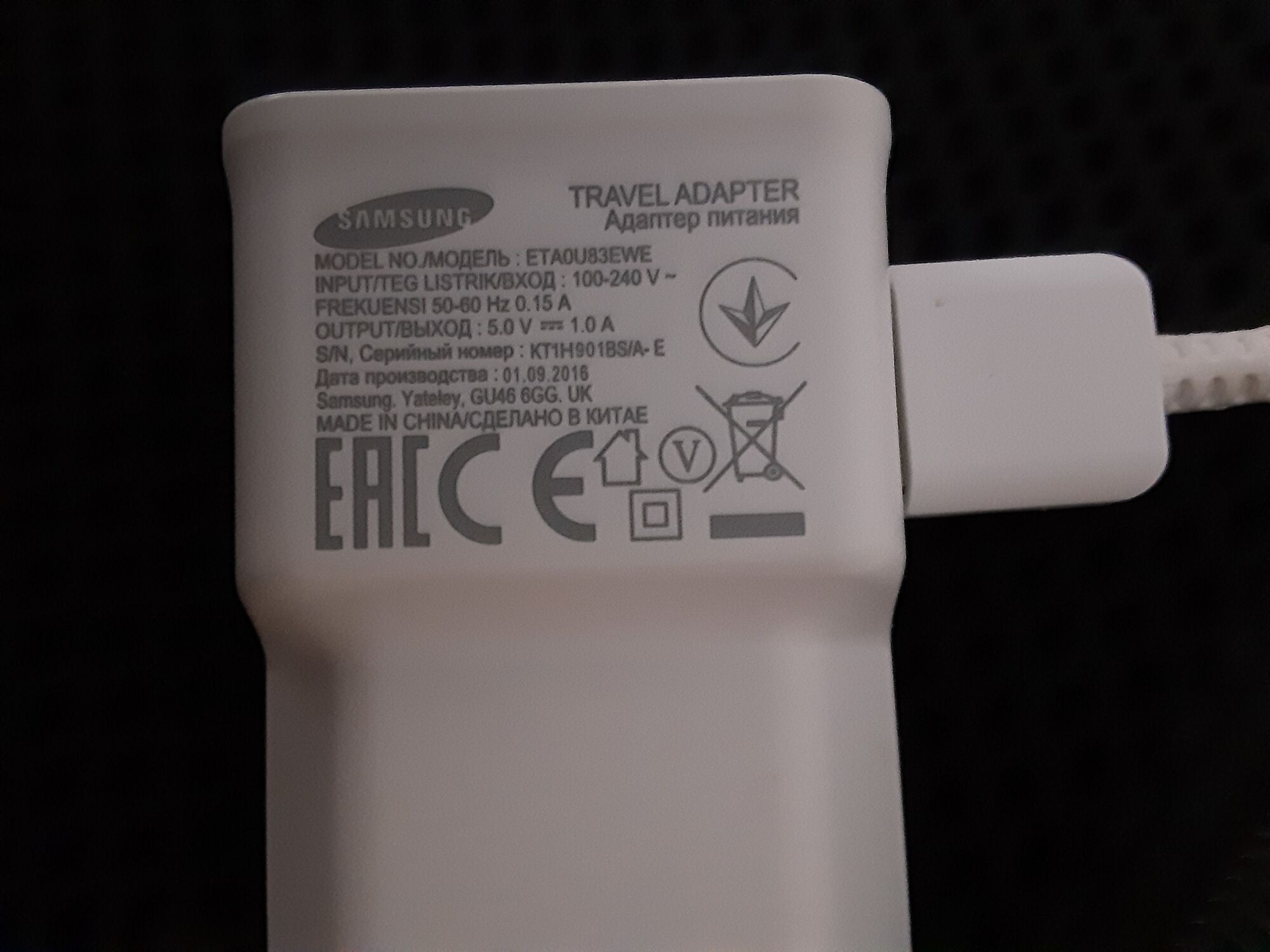

Du kannst Fotos mit dem + neben dem Kommentarfeld hier einfügen.
Das hat gerade mal 5 Watt. Das erklärt die Meldung in Deiner Beschreibung dann auch. Und wie vermutet einen USB A Anschluss.
