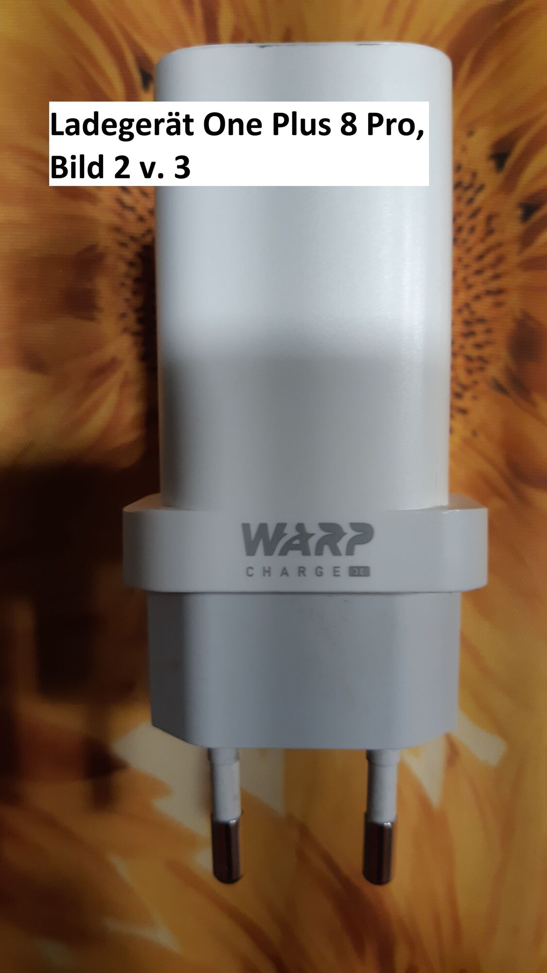

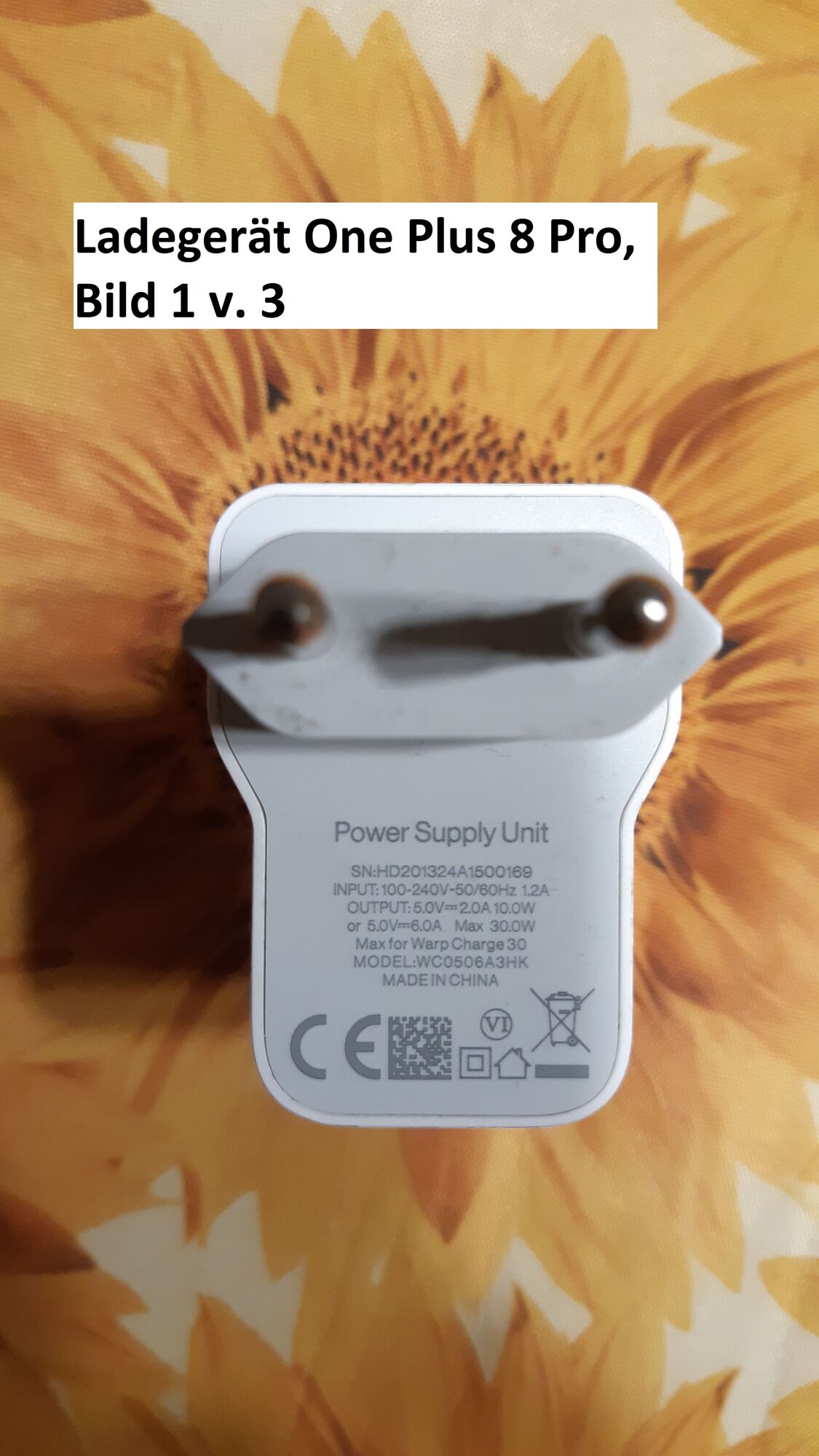

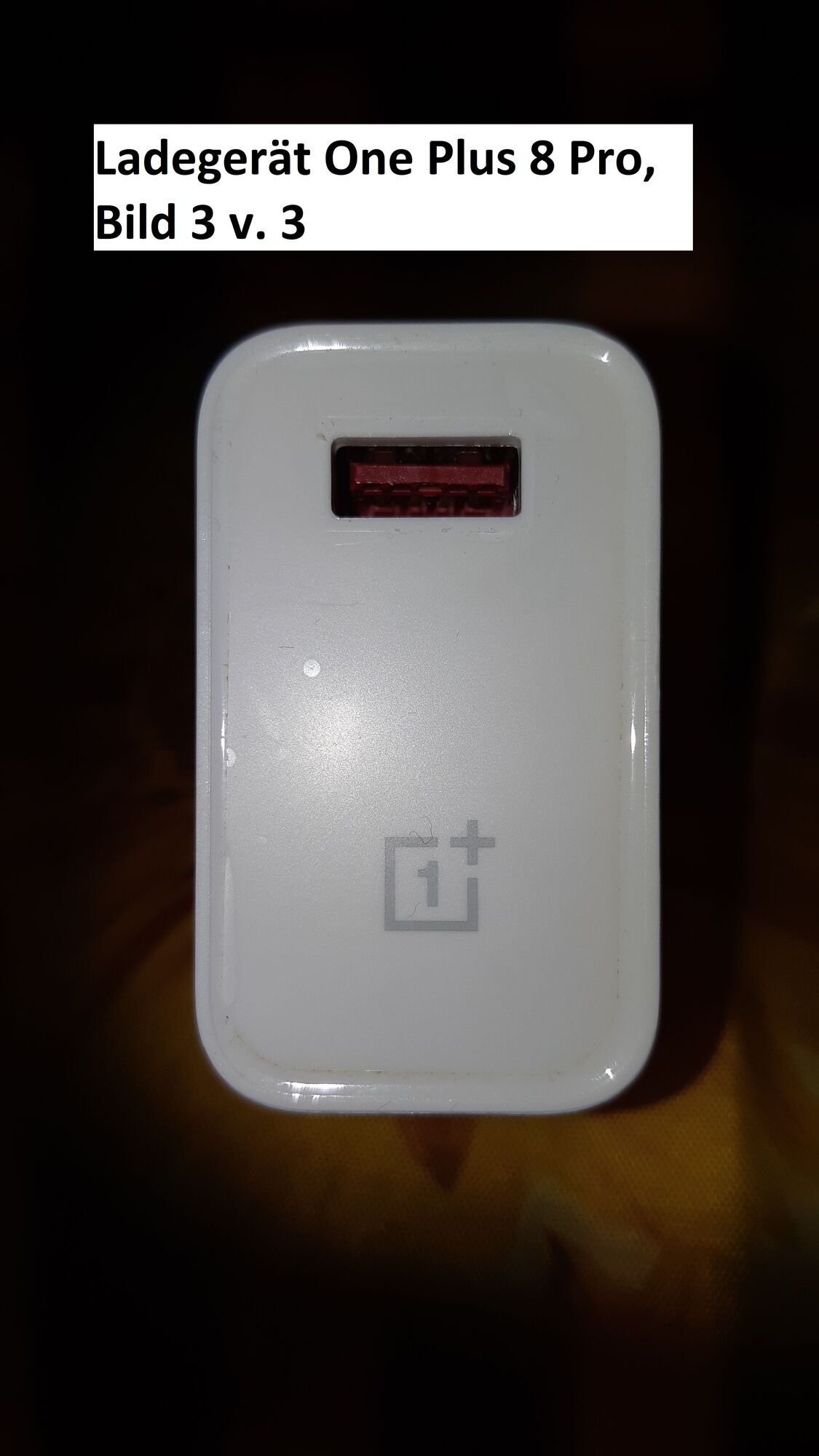

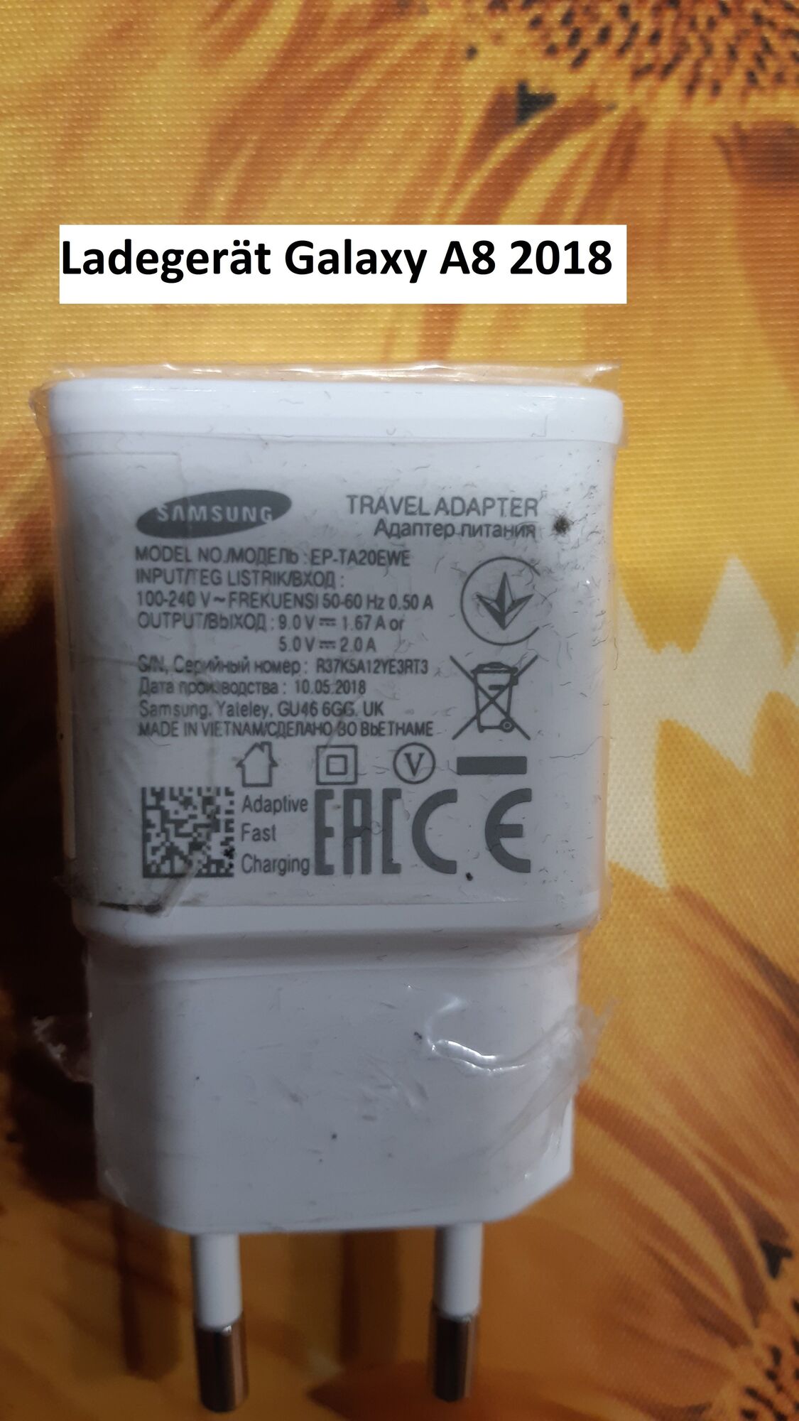

ich erhalte demnächst ein Samsung Galaxy S21 Ultra 5G, ohne Ladegerät. Z.Zt. nutze ich ein Galaxy A8 2018 DUOS mit passendem Ladegerät (sh. Foto). Das USB-C-Kabel dazu hat eine Länge von 1,20 m und trägt die Bezeichnung „Vietnam K427V“.
Ich habe noch ein Ladegerät eines One Plus 8 Pro zur Verfügung (sh. Foto). Meine Fragen sind nun:
  1. Kann ich sowohl das Ladegerät des Galaxy A8 als auch das des One Plus 8 Pro zum Aufladen des S21 nutzen?
  2. Mit dem Ladegerät des Galaxy A8 lade ich dieses auch über die Schnelladefunktion problemlos auf. Würde das „Schnellladen“ UND auch das „Superschnellladen“ auch beim S21 damit funktionieren?
  3. Das Superschnellladen benötigt ja PD 3.0 statt PD 2.0, übersehe ich die jeweilige Funktion in der Beschriftung auf beiden Handy-Ladegeräten, oder steht das wirklich nicht dabei?
  4. Mit dem Ladegerät seines One Plus nutzt mein Mann immer die Schnellladefunktion. Würde das auch beim S21 klappen? Schnellladen UND Superschnellladen?
  5. Falls das alles nicht kompatibel sein sollte, wieviel Watt sollte ein Ladegerät für die Steckdose haben, damit sowohl Schnellladen als auch Superschnellladen beim S21 funktioniert? Induktives Laden kommt vorerst nicht infrage.

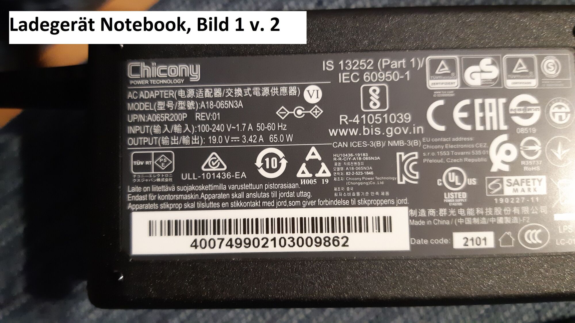

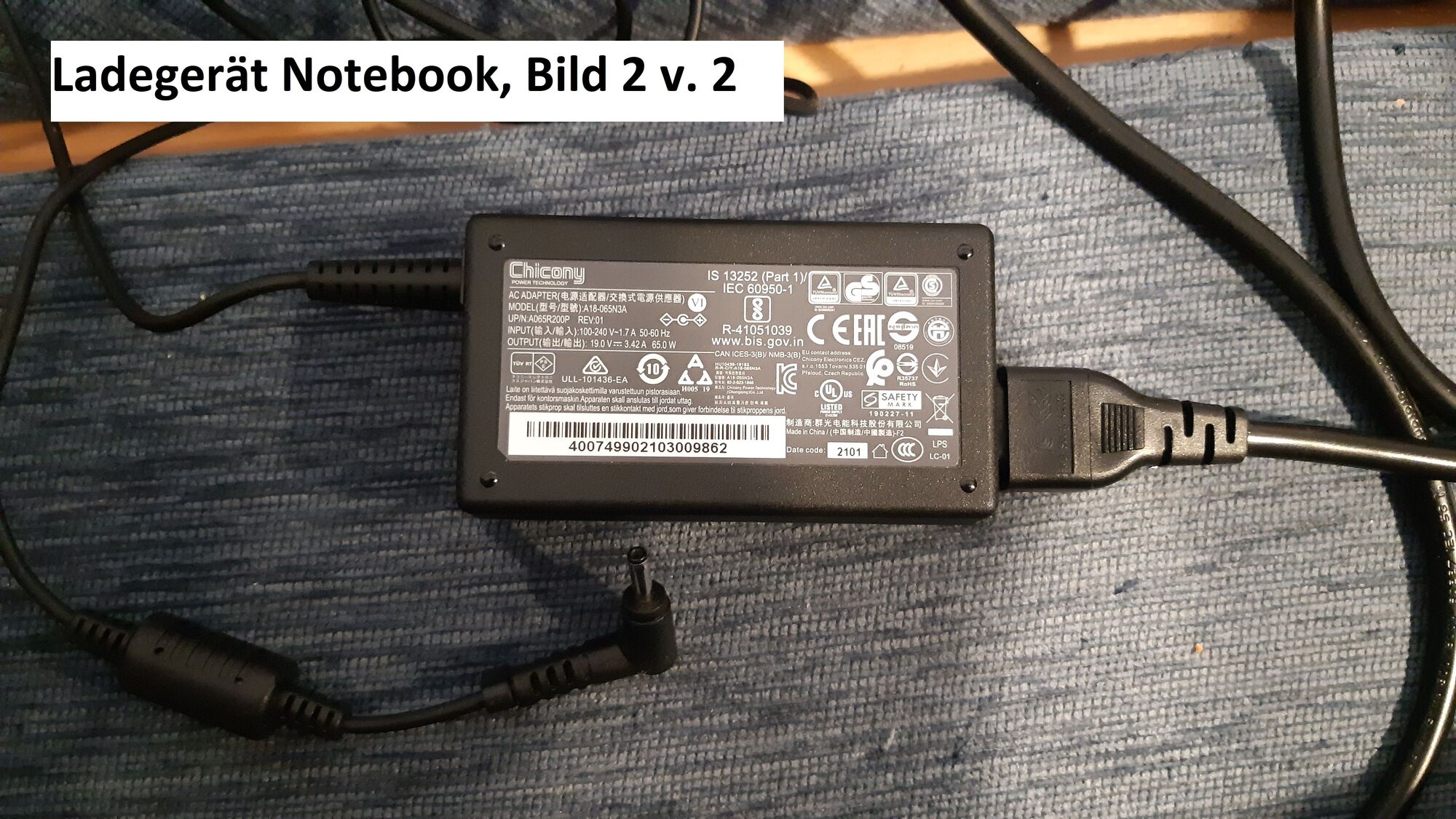

Das Ladegerät meines Notebook (65 W, sh. Foto) hat leider nur einen Klinkenanschluss zur Verbindung mit dem Notebook. Gibt es da auch etwas, was als Adapter zwischen Klinke und USB-C-Anschluss des Handys nutzbar wäre, um notfalls das S21 mit dem Ladegerät des Notebooks aufladen zu können? Habe hier einen Beitrag von „Barney0w“ gelesen, der zum Laden auch das Ladegerät des Notebooks mit 65 W Leistung benutzt.

Mein 65 Watt Ladegerät hat einen USB C Anschluss, deswegen kann ich das notfalls zum Laden des Smartphones nutzen. Das Problem bei einem Adapter wäre das es keinen Standard bei den Klinkensteckern gibt. Da ist noch nicht einmal festgelegt welcher der beiden Kontakte Plus und Minus der Spannungsversorgung bekommt. L: Lösung in ursprünglichem Beitrag anzeigen

ich hatte ja in meinem Beitrag erwähnt, welches Kabel ich z.Zt. nutze. Woran erkenne ich denn ein geeignetes Kabel, wenn keine Bezeichnungen aufgedruckt sind?
Die Kabel die bei den aktuellen Samsung Geräten dabei liegen sind auch nicht besonders dick, unterstützen aber das Laden mit 45 Watt das für Dich nicht relevant ist. Das S21 unterstützt nur 25 Watt.
Und zum Superschnellladen bei Samsung Geräten hat sich hier herausgestellt das dieses problemlos nur mit 25 Watt und 45 Watt Ladegeräten von Samsung funktioniert, das klappt noch nicht einmal mit meinen 65 Watt Netzteil. Da fehlt einfach der entsprechende Standard.
Hallo Barney,
Zitat: "Und zum Superschnellladen bei Samsung Geräten hat sich hier herausgestellt das dieses problemlos nur mit 25 Watt und 45 Watt Ladegeräten von Samsung funktioniert, ..."
Und wie sieht das beim Schnellladen aus, ohne "Super"? Dann könnte doch das Gerät vom One Plus 8 Pro funktionieren, oder? Das ist ja mit 30 W beschriftet, und wie ich den anderen Beiträgen hier entnommen habe, dürfte das dem S21 nicht schaden, da es sich ja nur die 25 W "rauszieht", die es verarbeiten kann. Könnte ich denn dazu das dünnere Kabel vom Galaxy A8 nutzen?
Bei meinem ist 5v drauf graviert. Sind eben bisserl dicker als norm kabel
Ja. Ich würde das an Deiner Stelle einfach ausprobieren wenn das Smartphone da ist. Das originale Samsung Ladegerät kannst Du ja im Bedarfsfall immer noch kaufen, das kostet ja jetzt nicht so viel Geld. Ich habe hier ein Fremdladegerät, mit dem funktioniert am S20 zumindest Schnellladen.
Dann könnte evtl. das Kabel des One Plus 8 Pro funktionieren. Das ist dicker als das des Galaxy A8, allerdings ohne jegliche Beschriftung.
Da gibt es ja auf der Samsung-Seite zwei Stück zur Auswahl, wobei das günstigere ausverkauft ist.
Einmal das „Schnellladeadapter mit Datenkabel (USB Type-C, 45 Watt) EP-T4510“ für € 49,90
Und zum zweiten das (ausverkaufte) „Schnellladeadapter mit Datenkabel (USB Type-C, 15 Watt) EP-T1510“ für € 19,90
Welches sollte ich mir denn da zulegen, falls ich doch noch eines benötige?
Was muss ich alternativen Adaptern bei anderen Bezugsquellen (wenn möglich OHNE Datenkabel) berücksichtigen?
Eigentlich ist das EP-TA 800N vollkommen ausreichend. Wenn das über Amazon gekauft wird nur direkt bei denen um kein Fake Netzteil zu bekommen. Das EP-TA800 ist mit Kabel, das mit dem N am Ende wird ohne Kabel ausgeliefert.
