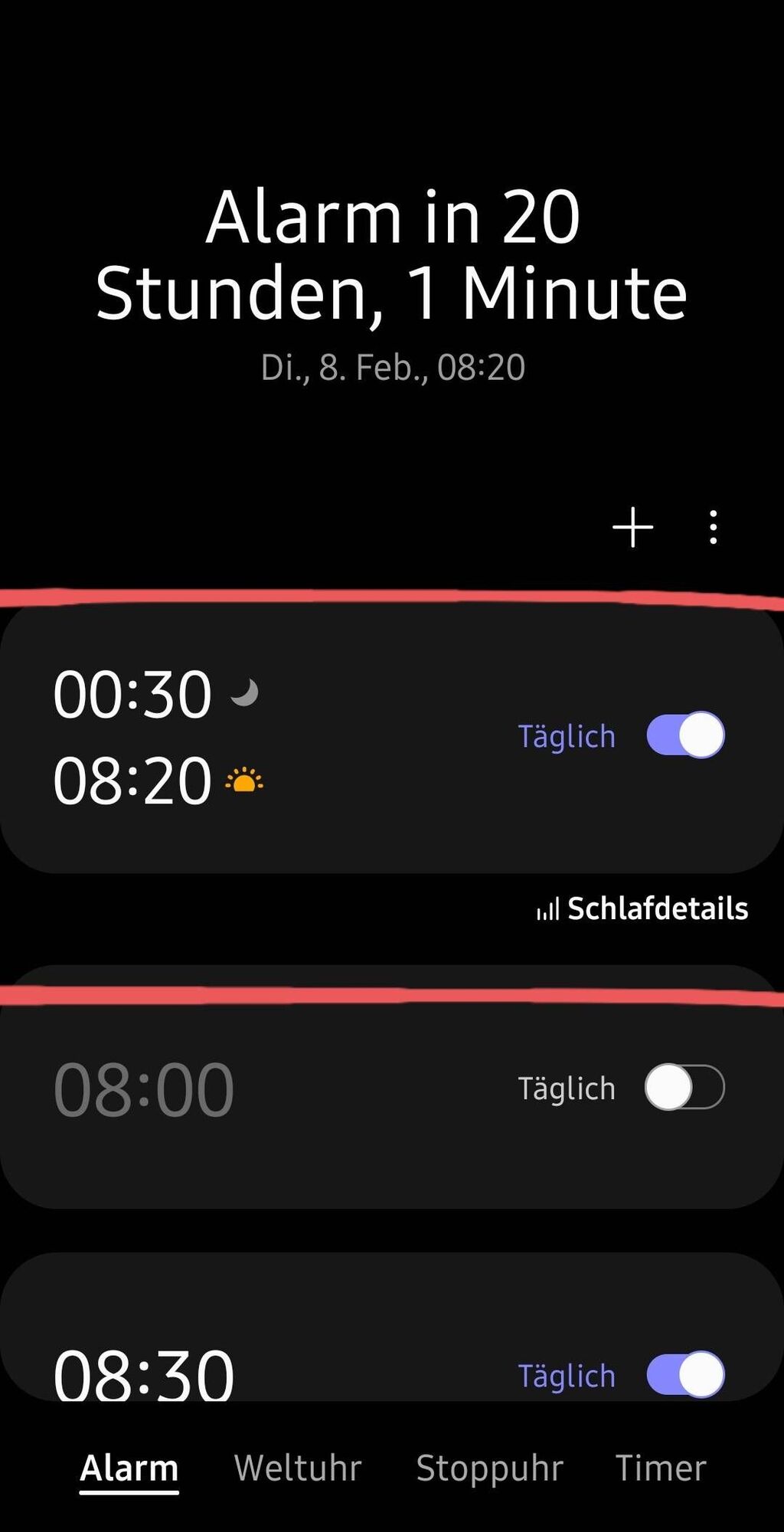

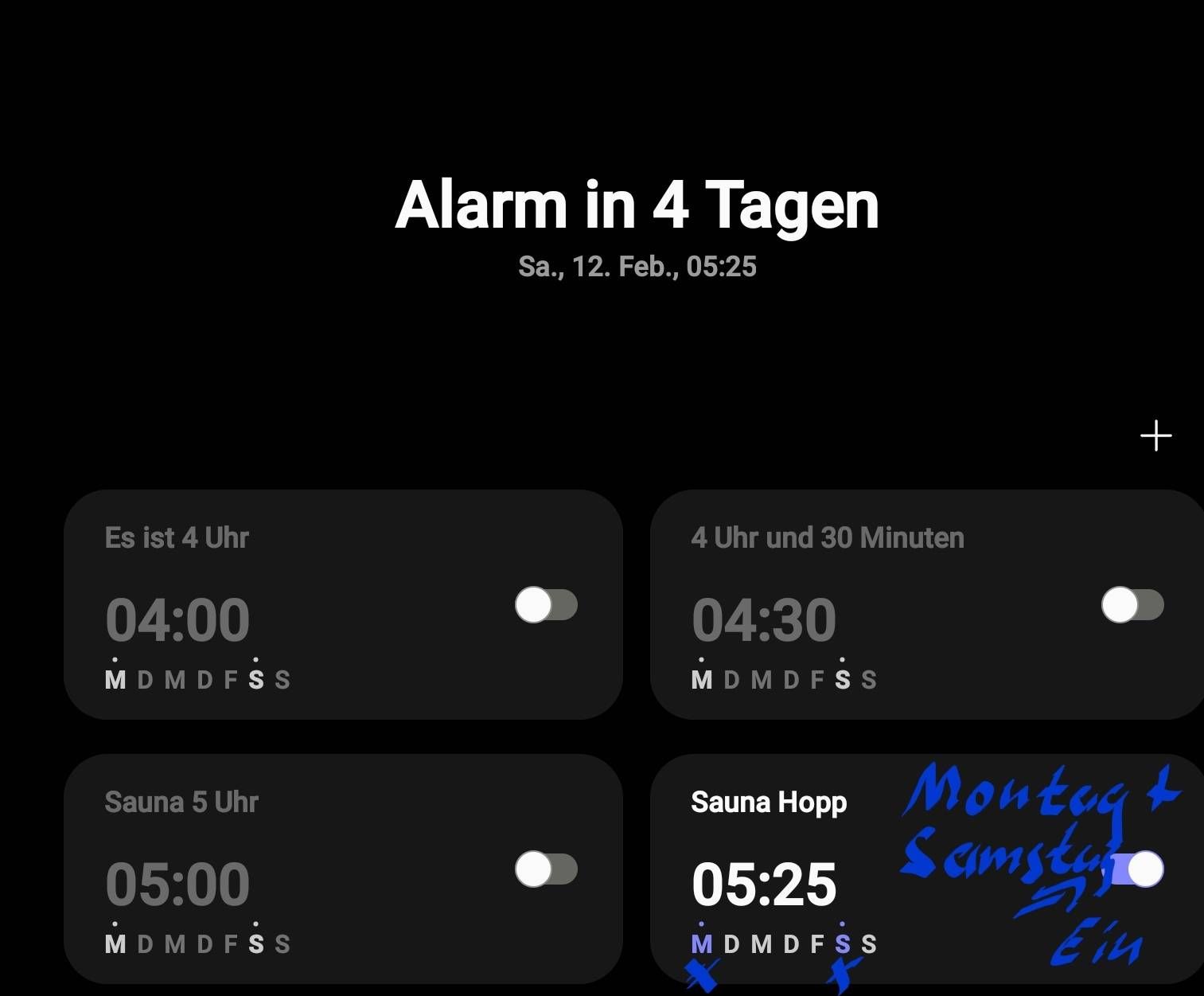

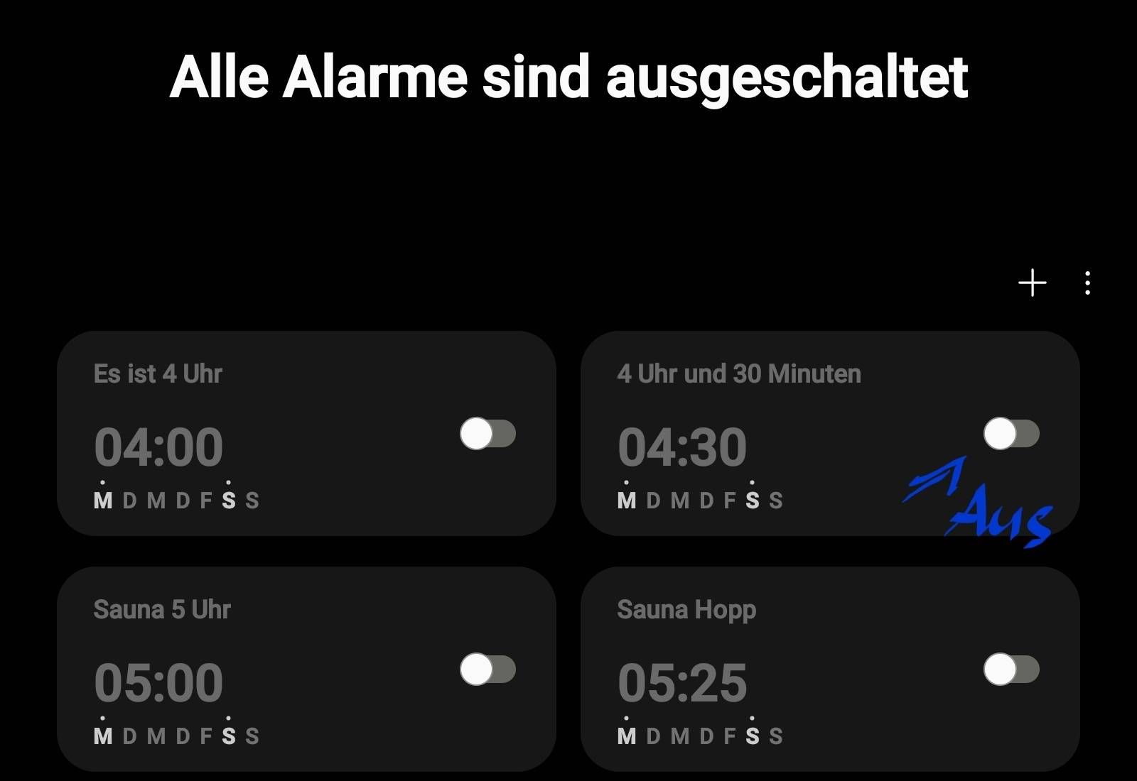

Auf dem Tab S7 Sieht es so aus. Wenn die Schalter Links sind ist der Wecker Nicht zu Sehen.
Schalter Rechts Wecker ist zu Sehen und ist Aktiviert an den Tagen die Heller sind.
Beim Termin im Kalender ist der Wecker Nicht zu Sehen
