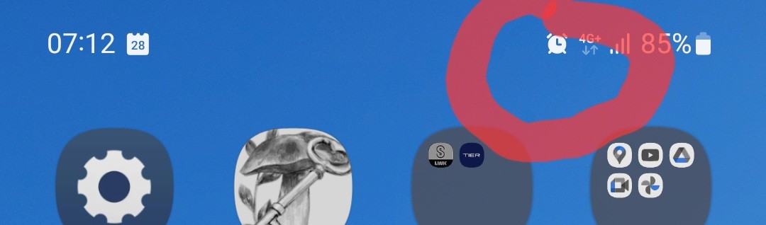

A53 Weckersymbol und um 5 Uhr unauffindbarer Wecker
l.
Komplett verzweifelt. Alles durchgesehen, 3 AnbieterUhr entfernt. Das aktive Weckersymbol ist auch rechts neben Systemanzeigen wie Verbindung, Akkustand und nicht links wie Apps. Und dauerhaft!
Ich habe Systemuhr Cache gelöscht. Da ist definitiv kein Wecker um 5 Uhr gestellt. Ich habe sämtliche Apps, die Erinnerungen und Wecker schicken können deaktiviert.
Android Assistent zeigt auch nichts her.
Ich möchte auf keinen auf Werkseinstellung zurück.
Hat jemand einen Rat? Ich habe bereits Anregungen aus anderen Foren und von anderen Modellen angewendet.
Danke!
Du musst von der Systemuhr auch die Daten löschen und die Wecker danach neu programmieren. Anders geht der Fehler wohl nicht weg. Das Problem mit dem Wecker nach dem Update haben hier einige. L: Lösung in ursprünglichem Beitrag anzeigen
An der gleichen Stelle lassen sich auch unter Speicher die Daten löschen. Lange aufs Icon der Uhr App drücken, dann auf das I im Kreis und dann unter Speicher die Daten löschen.
Juhuuu! Das Symbol ist weg! Ich hab die Uhr auf Werkseinstellungen zurückgesetzt!
Hallo....
Weiss nicht ob das die Lösung ist...
Habe bei mir Routinen aktiviert....für die Nacht z.b....da erscheint dann auch ein Weckersymbol.
Kann sein das bei dementsprechenden Modi ähnliches passiert..
