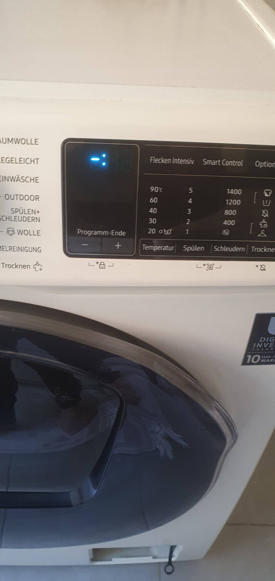

Waschmaschine Fehlermeldung LC1 (WW8EK5400UW/EG)
L: @beki77
Es bedeutet, Wasserverlust.
Du hast unten einen Wasserstandssensor
Was ist unten, ist es feucht?
Habt ihr Wasserstopp?
Habt ihr den Wasseranschluss mal überprüft?
Unten alles trocken?
Ziehe Stecker raus, warte einen Moment, gerne mal ne Nacht lang und schaue was passiert.
Ansonsten muss Du einen Techniker fragen.
Kann auch die Platine sein, diese sendet einfach einen falschen Befehl.
Das kann man so nicht sehen.
Irgendwie irgendwo muss eventuell etwas Nass sein oder Wasseranschluss stimmt nicht.

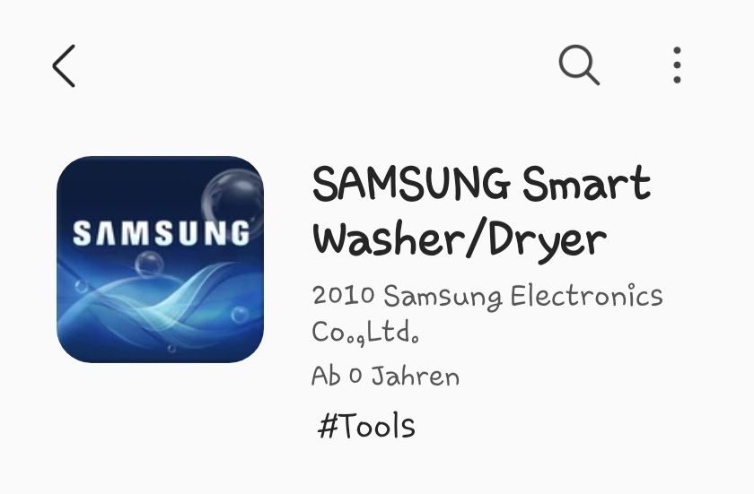

L: @beki77
Lese es aus.
Du benötigst diesen App.
Zu finden Galaxy Store.
Diese App liest dann denn Fehler aus.
L: @beki77
Es ist bereits ausgelesen
Lade die App herunter, siehe Bild.
Diese App, dann Scanne diesen Code und die App schreibt etwas dazu.
Es ist zum Brechen... Die Maschine ist Innen trocken, die Pumpe ist nicht blockiert und der Ablassschlauch ist frei. Die Dosierkammer ist innen sowie außen auch i.O.
Dennoch erscheint die Meldung LC1 . Über Nacht stehen gelassen und nach 1 bis 2 Waschgänge kommt erneut die Meldung. Die Maschine ist grad mal 4 Jahre alt...
L: @DudeRG
Was heißt, innen Trocken?
Es bedeutet ja, Wasserverlust.
Die Frage ist ja, was ist unter Deiner Bodenwanne?
Hi,
in der Auffangwanne ist es trocken. Auch bei der Laugenpumpe, außen an der Dosierkammer oder bei den Schläuchen ist alles trocken nach dem Waschgang. Dennoch zeigt es den Fehler an.
L: @DudeRG
Ja mag sein, die Elektronik ist defekt . Habe mal gelesen, an der Tür/ Waschmaschine, war ein Kabel defekt. Man müsste hier im Forum mal die alten Beiträge lesen.
