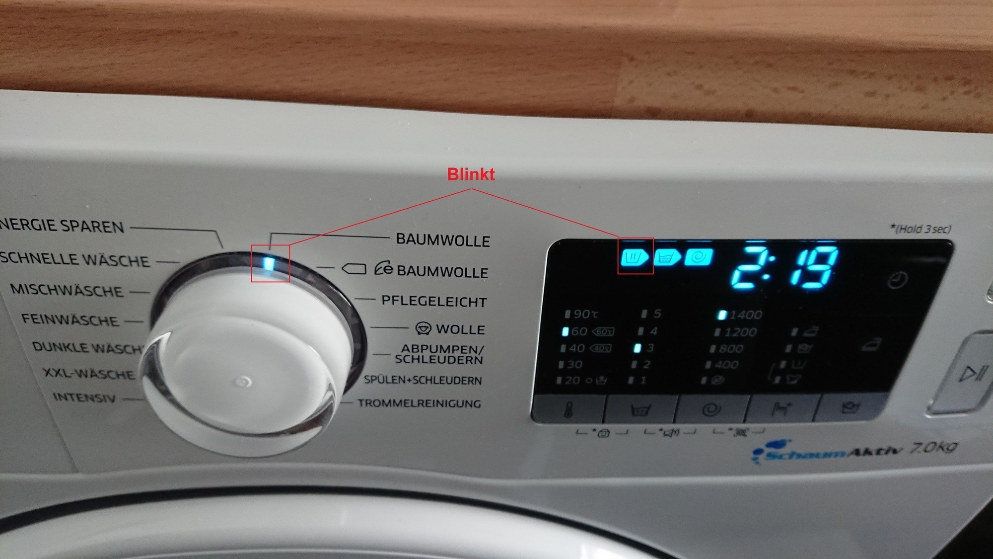

unsere jetzt etwas über einen Monat alte Waschmaschine (WW7AJ5585MW/EG) lässt sich zwar anschalten und einstellen, jedoch egal was wir auswählen, es beginnt einfach nicht mit der Programm-Durchführung.
Weitere Beobachtungen:
- Tür verriegelt nicht
- Programmwahl LED blinkt
- Icon des ersten Programmschritts Blinkt (siehe Bild)
- Smart Check meldet keine Fehler
Ich habe bereits den Wasseranschluss überprüft und das Gerät vom Strom getrennt. Leider hat nichts davon geholfen, sodass wir nun von einem Defekt der Türverriegelung ausgehen. Was mich an der Sache nur stört sind die fehlenden Hinweise/Fehlercodes von Samsung.
Das Gerät wurde Online bei MediMarkt erworben, sodass ich nach den Feiertagen mit deren Support ebenfalls noch Kontakt aufnehmen werde.
Vielen Dank für eure Hilfe.

Zwischenzeitlich konnte ich das Problem lösen, indem ich für längere Zeit den Start/Stop Knopf gedrückt habe.
Danke für den Hinweis, sollte es wieder zu Problemen dieser Art kommen werde ich als erstes den Aquastop überprüfen.
Hallo L: @LucLeto,
ich frage mal bei unseren Experten für Waschmaschinen nach.
Da bin ich wieder. Bitte überprüfe mal, den Aquastop. Wenn er ausgelöst wurde, dann ist das Sichtfenster rot.

Hast du auch schon den Aquastop überprüft? Wie DavidB schrieb, wird dann das Sichtfenster rot.
