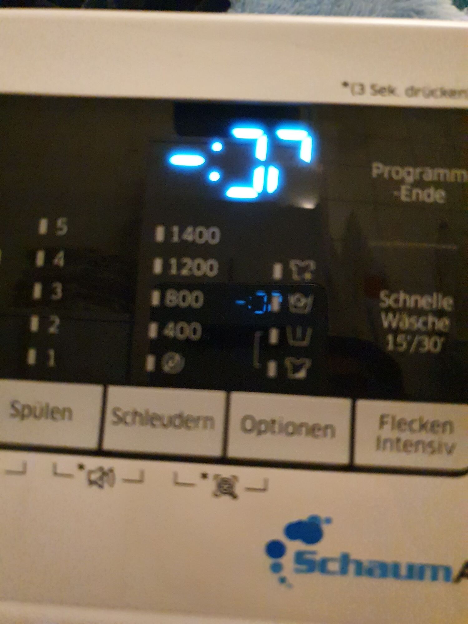

Hi, heute haben wir eine neue Samsung AdWash Waschmaschine gekauft mit der Modellnunmer oben.
Seit dem Einbau zeigt sie die ganze Zeit den Fehlercode LC1 an.
Flußensieb, Wasserentleerung, Strom ausstecken usw. alles schon probiert mehr fällt mir nicht ein.

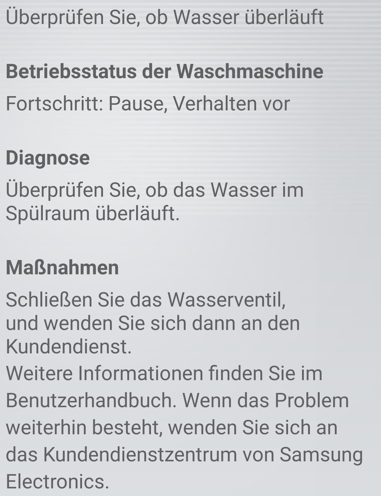

Smart Check Ergebnis (Es ist nie Wasser drinnen gewesen):
Habt ihr eine Idee ?

Gleich beim ersten Start hat es 2 mal gepiepst und dann die Fehlermeldung.

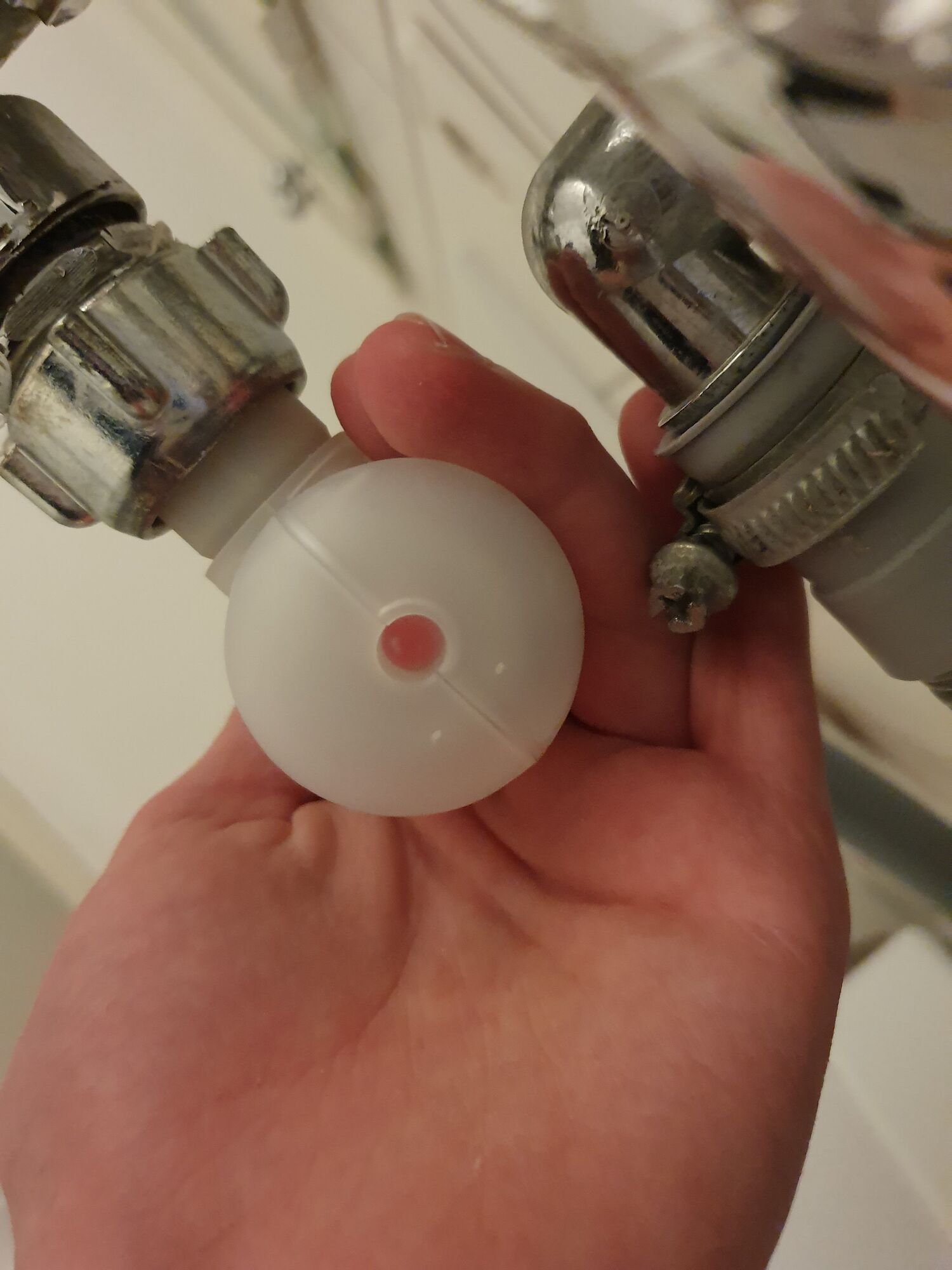

Der Aqua Stop Anschluss ist seit Anfang schon Rot.
Keine Ahnung ob es damit zutun hat.

Nein das ist auch nicht gut. Das würde Bedeuten, da ist irgendwo Wasser abgelaufen.
Da sie aber neu ist , denke ich mal, es ist in dem Moment etwas zu schnell Wasser geflossen.

Deine Meldung ist aber eigentlich Abwasser...
Aber Deine Meldung Smart Check,
hat ja was mit Wasserüberlauf geschrieben.
Also wird der olle Sender wohl bisschen Wasser abbekommen.

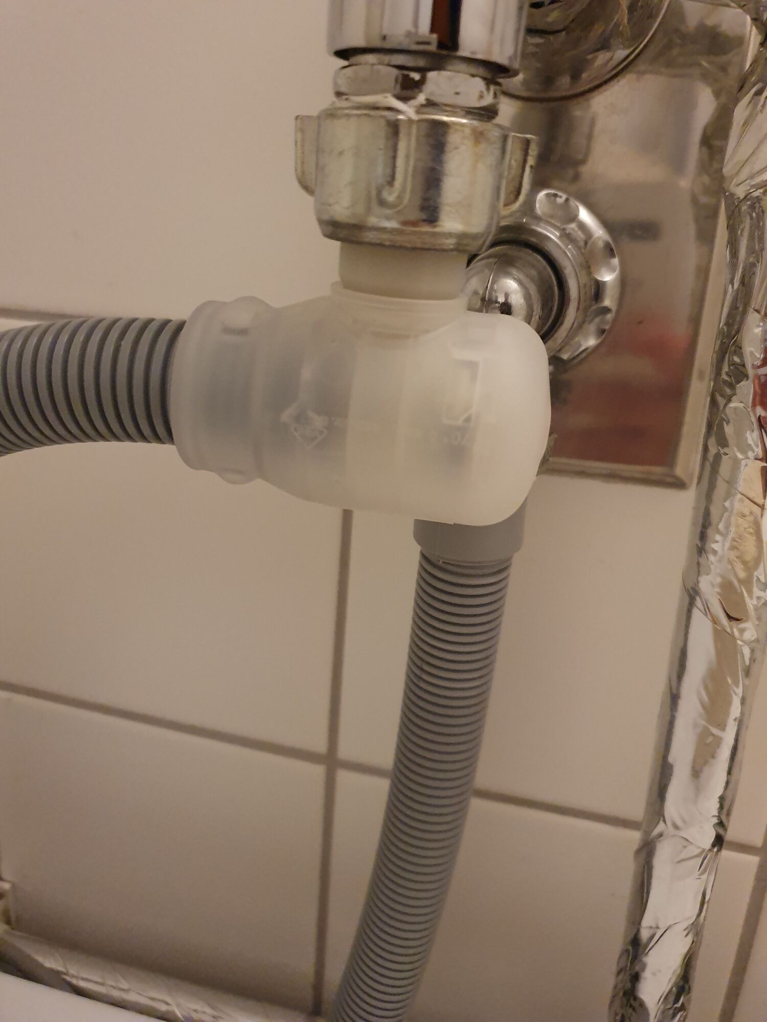

Okay, ich vermute mal Aqua Stopp.
Weil beim Schlauch und bei der Maschine ist die Meldung Wasser.
Ich schau mal ob es sich bis Morgen beruhigt oder nimm halt einen anderen Schlauch.

Ich hab mal den anderen Schlauch rangemacht.
Was wohl jetzt passiert :think:
Neuer Schlauch ist dran geht nix.
Das ist der Smart Check Auslese Code:
L: @Lykia
Ja dann ist es wohl der Wasserstandsmelder unterhalb der Waschmaschine.
